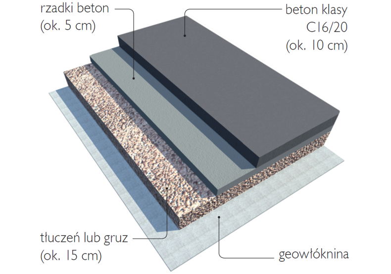

Aby dojazd do garażu był trwały, potrzebna jest solidna podbudowa z tłucznia. W wykopie o głębokości 30-35 cm układa się geowłókninę, a następnie montuje szalunek z desek. Potem usypuje się 15 cm warstwę tłucznia lub gruzu. W celu wypełnienia wolnych przestrzeni w kruszywie, wylewa się rzadki beton - tak, aby utworzył na podbudowie ok. 5 cm warstwę. Po jej stwardnieniu wylewa się kolejną, 10 cm warstwę betonu klasy C16/20.
Nie można zapomnieć o dylatacjach. W tym celu podjazd dzieli się na mniejsze pola, ustawiając listwy dylatacyjne co ok. 2,5 m. W betonie warto zatopić siatkę zbrojeniową, aby zwiększyć wytrzymałość podjazdu. Beton należy zagęścić mechanicznie. Kolejnym krokiem jest usunięcie jego nadmiaru za pomocą deski, którą przesuwa się po listwach szalunkowych. Po trzech godzinach od ułożenia można przystąpić do zacierania i wygładzania nawierzchni.
Beton wymaga pielęgnacji - przez kilka dni należy chronić go przed wysychaniem, przykrywając folią i podlewając. Podjazd można użytkować po dwóch tygodniach.
Schemat: Przekrój przez podjazd z betonu.
