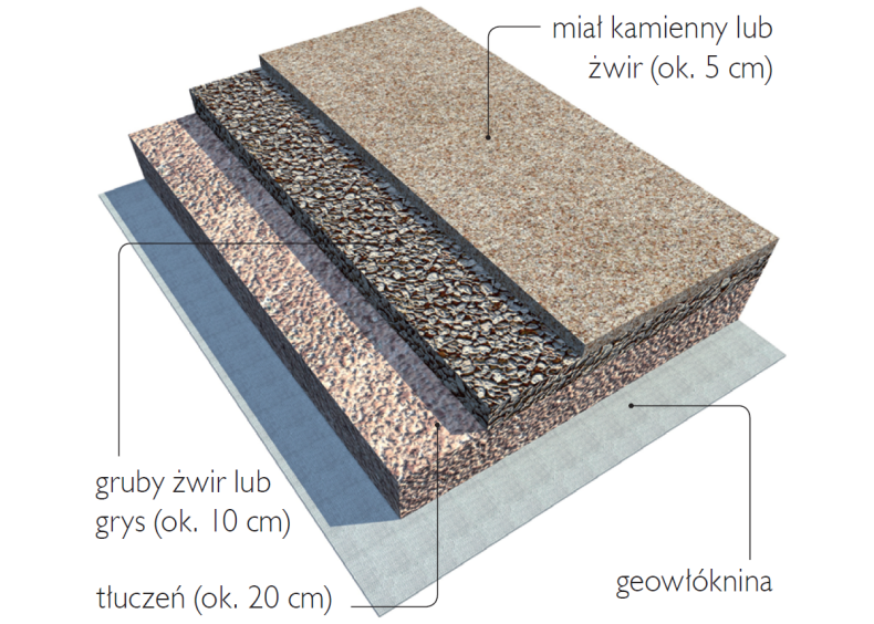

Budowę zaczyna się od wytyczenia przebiegu podjazdu, a następnie usunięcia humusu i wyłożenia na dnie wykopu geowłókniny. Dzięki temu podbudowa będzie oddzielona od gruntu rodzimego. Na tak przygotowane podłoże wysypuje się ok. 20 cm warstwę tłucznia (zależnie od grubości warstwy ziemi urodzajnej, a więc i głębokości wykopu). Następnie tworzy się 10 cm warstwę z grubego żwiru oraz wierzchnią, ok. 5 cm warstwę z miału kamiennego lub żwiru dekoracyjnego.
Aby unikać pylenia, nie należy stosować kruszywa z miękkich skał oraz pokruszonych cegieł. Taka technologia - użycie materiałów o różnym uziarnieniu (im wyżej, tym drobniejszy) - pozwala uzyskać odpowiednio zagęszczoną i wytrzymałą nawierzchnię.
Uwaga! Układając kolejne warstwy, trzeba pamiętać o polewaniu ich wodą oraz dokładnym ubijaniu wibratorem powierzchniowym.
Schemat budowy podjazdu z kruszywa
Schemat budowy podjazdu z kruszywa.
