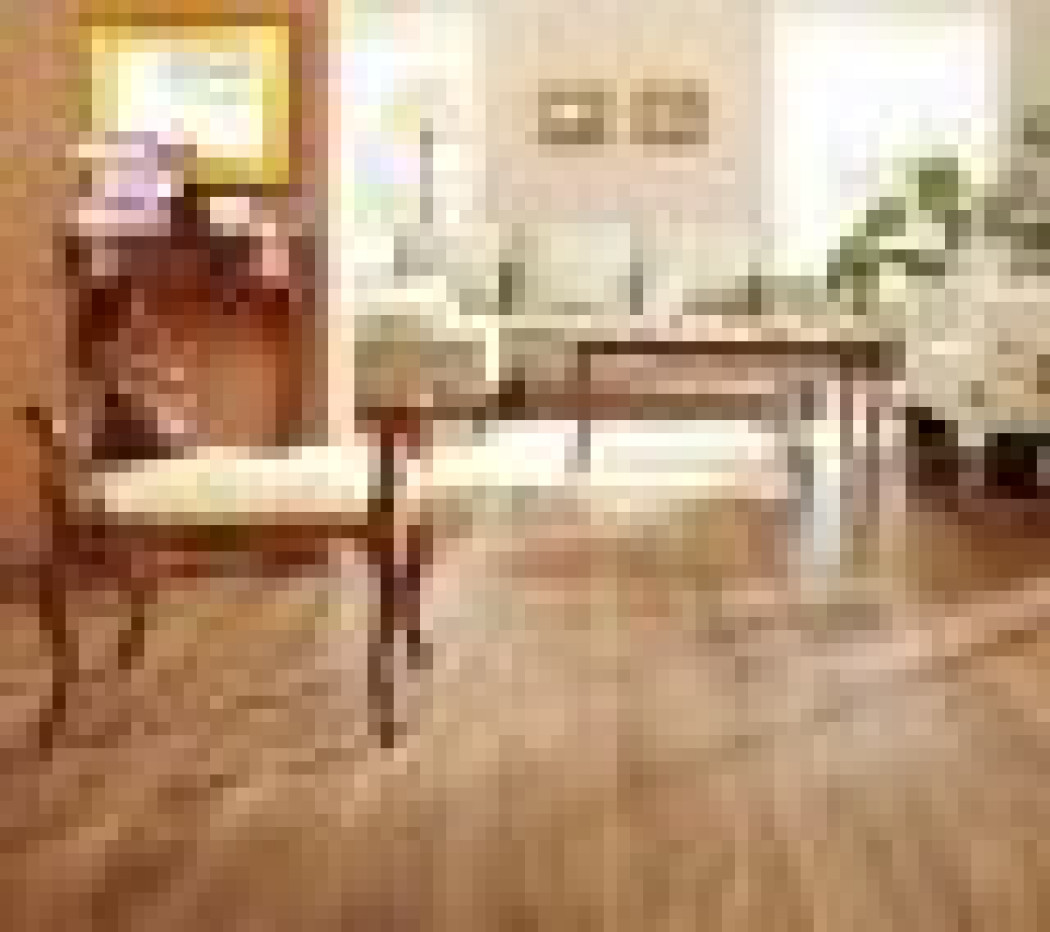

Klasyczny (tradycyjny) układa się z prostych, pojedynczych deszczułek z brzegami uformowanymi w pióra i wpusty. Deszczułki przykleja się do podłoża. Parkiet taki można ułożyć w różne wzory: jodełkę pojedynczą, podwójną oraz potrójną, kwadraty oraz cegiełki.
fot. Kronopol
Lamelowy, inaczej lamparkiet, układa się z deszczułek bez wpustów i wypustów, dlatego w gotowej posadzce nie są one połączone między sobą, lecz tylko przyklejone do podłoża. Lamparkiet sprzedawany jest w oddzielnych deszczułkach (jak parkiet tradycyjny) lub w płytkach po kilkanaście deszczułek ułożonych w określony wzór i naklejonych na elastyczną siatkę.
