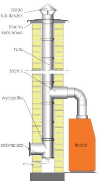

Stalowy wkład kominowy
Schemat komina z wkładem stalowym
Jeśli stary komin murowany jest w takim stanie technicznym, że nadaje się do wykorzystania, to najprostszym sposobem na jego modernizację jest wstawienie do niego wkładu stalowego. Jest to zarazem najczęściej stosowane rozwiązanie, umożliwiające przyłączenie kotła gazowego do komina murowanego.
Elementy wkładu – oprócz rur prostych – to trójnik, wyczystka z odkraplaczem i zamknięciem, płyta dachowa oraz daszek.
Wkład kominowy dobiera się do mocy urządzenia. Do kanałów prostokątnych przeznaczone są wkłady o przekroju owalnym, ponieważ rury okrągłe bardziej zmniejszyłyby przekrój czynny przewodu kominowego.
Komin murowany, w którym ma być zamontowany stalowy wkład kominowy, trzeba rozkuć w dolnej jego części tak, by można było połączyć kocioł z trójnikiem wkładu oraz zamontować na dole wkładu wyczystkę z odkraplaczem.
Pozostałą część wkładu stalowego montuje się od strony wylotu komina: do liny przywiązuje się odcinek rury (metrowej długości) i wsuwa ją do komina aż nad jego wylotem zostanie sam kielich. Wtedy wsuwa się w niego koniec kolejnego odcinka rury i czynności te powtarza się aż do ukazania się w dolnej części szybu końcówki pierwszej rury, którą wsuwa się wtedy do trójnika.
Rurę wystającą z komina przycina się do takiej wysokości, aby można było do niej przymocować płytę dachową i przykręcić ją do korony komina. W płycie dachowej umieszcza się wywiewkę.
