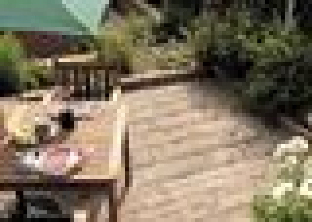

Poranna kawa, podwieczorki i kolacje na tarasie to marzenia niejednego właściciela domu z ogródkiem. Ale marzenia nie spełniają się łatwo... Budowa tarasu jest sporym przedsięwzięciem – zarówno dla konstruktora, jak i wykonawcy.
Taras
 (fot. Semmelrock)
Taras można zbudować bezpośrednio na gruncie, w bliskim sąsiedztwie domu. Może też być zaprojektowany jako część budynku, na przykład na płaskim dachu nad garażem.
