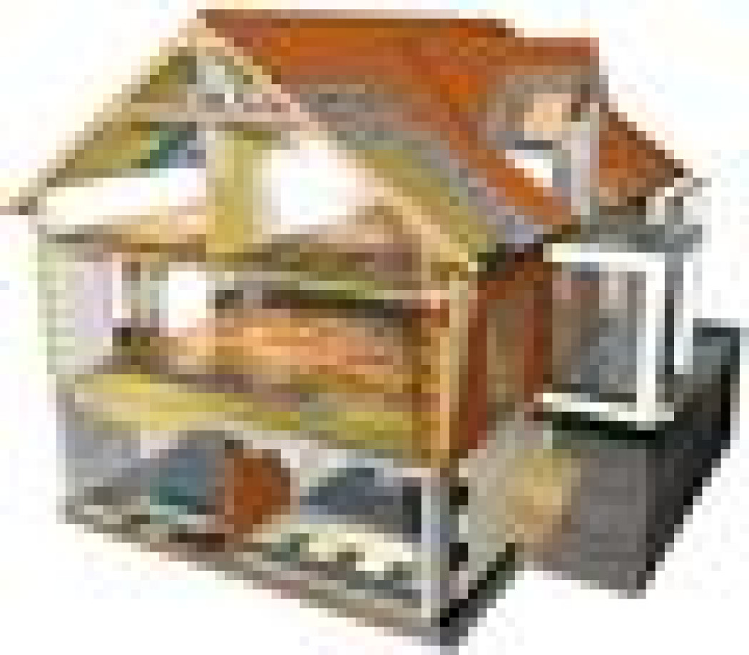

(rys. Ursa) |
Mostki termiczne to bardzo niepożądane zjawisko, ponieważ prowadzą do punktowego wychłodzenia przegród budowlanych. W konsekwencji, w tych miejscach może dojść do wykraplania pary wodnej i zawilgocenia materiałów konstrukcyjnych lub izolacyjnych, a nawet rozwoju grzybów i pleśni. W efekcie zawsze powodują duże straty energii cieplnej.
