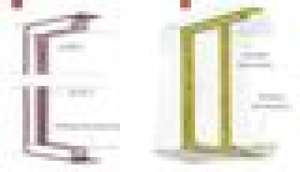

Co to są ściany szkieletowe?
Szkielet ścianki działowej: z profili stalowych (a) i drewnianych (b) |
Jeśli ściana działowa ma mieć szczególne cechy (podwyższoną ciepłochronność, odporność ogniową, wytrzymałość), to szerokość profili zwiększa się do 75 mm lub 100 mm i do szkieletu mocuje się z każdej strony dwie warstwy płyt zamiast jednej.
