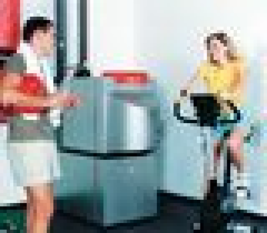

Zbiorniki na olej opałowy montuje się wewnątrz w budynku
Zbiorniki na olej opałowy montuje się wewnątrz w budynku.
(fot. Rotex)

Zbiorniki na olej opałowy muszą być umieszczone w wydzielonym pomieszczeniu (np. w tradycyjnej kotłowni) w piwnicy lub na parterze budynku. Producenci kotłów zalecają, aby pojemność zbiornika umożliwiała jednokrotne napełnienie zbiornika w ciągu roku. Powodem jest zmiana parametrów paliwa przy każdorazowym uzupełnianiu zbiornika i konieczność wyregulowania palnika, co dodatkowo kosztuje.
