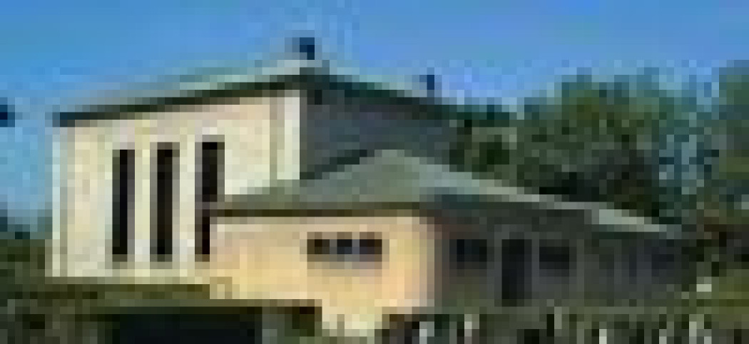

Zdjęcie zaczerpnąłem z wykładu szwajcarskiego specjalisty na konferencji europejskiej, która odbyła się we wrześniu br. w Norymberdze (zobacz następny artykuł). Z dumą oświadczył on, że w przetargu na utrzymywanie stałej temperatury w krematorium wygrało rozwiązanie z pompą ciepła, przy czym najwyższą wagę w tym przetargu przywiązywano do niezawodnej, bezawaryjnej pracy systemu. Wybór pompy ciepła jako rozwiązania najpewniejszego jest znamienny.
Bo cóż możemy powiedzieć o eksploatacji i konserwacji pompy ciepła? Jest to temat, którego nie ma, a przynajmniej być nie powinno. Pompa ciepła z założenia jest urządzeniem bezobsługowym. Jak nowoczesna lodówka – kiedyś uciążliwa była konieczność rozmrażania lodówki co jakiś czas. Zgoda, ale urządzenie bezobsługowe niekoniecznie musi być bezawaryjnym. Wszystko może się zepsuć. Obawa o serwis naprawczy pompy ciepła jest istotną przeszkodą w ekspansji tej technologii.
