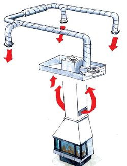

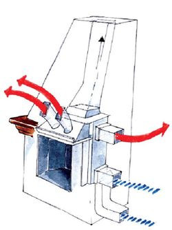

Kominek będący elementem instalacji grzewczej może ogrzewać powietrze lub wodę. To pierwsze rozwiązanie nazywane jest systemem dystrybucji gorącego powietrza, w skrócie DGP. Instalacja wymaga rozprowadzenia do wszystkich pomieszczeń rur o dużym przekroju, a w bardziej rozległych instalacjach – umieszczenia dodatkowo wentylatora, który przetłacza ogrzane powietrze. System DGP będzie skuteczny, jeśli w domu zapewniona zostanie cyrkulacja powietrza: w tym celu rozprowadza się w nim dodatkowe rury powrotne lub przynajmniej odpowiednio podcina drzwi pomieszczeń lub montuje w nich kratki.
Skuteczność sterowania systemem ogrzewania kominkowego jest ograniczona, gdyż jedyne parametry, na które można wpływać, to szybkość spalania drewna oraz wypływ ciepłego powietrza przez anemostaty: odpowiednio je ustawiając, można uzyskać równomierny rozkład temperatury w całym domu.

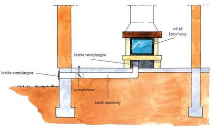

Do spalania drewna w kominku potrzeba sporo świeżego powietrza. Najlepiej, by kominek nie zużywał powietrza z pomieszczenia, w którym się znajduje.
Przy szczelnie zamkniętych oknach rozpalenie kominka powoduje powstanie w pomieszczeniu podciśnienia, wskutek czego dym wylatujący z komina jest z powrotem zasysany kanałami wentylacyjnymi do pomieszczenia. Aby zapobiec takim zjawiskom, w nowo budowanym domu trzeba wykonać specjalny kana ł nawiewny z blachy, aluminium bądź PVC (o powierzchni przekroju 200 cm²), który doprowadzi powietrze spoza budynku w pobliże kominka. A poza tym, kominek będzie gorzej działał przy mniejszym zapasie powietrza.
Do niezakłóconego spalania paliwa trzeba dostarczyć w ciągu godziny co najmniej 10 m³ powietrza na każdy kilowat mocy urządzenia. Tak więc do kominka o mocy 10 kW potrzebne będzie 100 m³ powietrza w ciągu godziny.
Schemat prowadzenia przewodu wentylacyjnego doprowadzającego powietrze do kominka |
