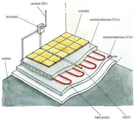

Alternatywa – elektryczne ogrzewanie podłogowe – jest wprawdzie tańsze pod względem inwestycyjnym nawet od systemu grzejnikowego, ale rachunki za prąd nie pozostawią złudzeń co do opłacalności tego sposobu ogrzewania domu. Elektryczna podłogówka najlepiej sprawdza się jako jeden z elementów systemu grzewczego, na przykład montowana w łazience i używana okazjonalnie, gdy zajdzie taka konieczność. Zresztą wodne ogrzewanie podłogowe też nie musi być układane w całym domu, a tylko w wybranych pomieszczeniach (np. w salonie, łazience). W pozostałych znakomicie sprawdzą się indywidualnie regulowane grzejniki.
Konstrukcja podłogi z ogrzewaniem elektrycznym

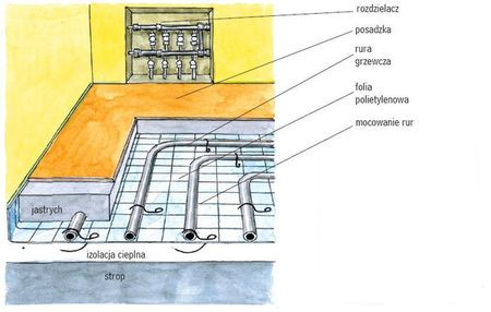

WODNE OGRZEWANIE PODŁOGOWE
Meandrowy układ wodnego ogrzewania podłogowego

Strop, na którym ma być układane ogrzewanie podłogowe, powinien być pokryty izolacją termiczną, aby instalacja podłogowa nie ogrzewała pomieszczenia na niższej kondygnacji. Izolacją tą może być styropian – i on jest najczęściej stosowany – ale też wełna mineralna czy płyty poliuretanowe. Na izolacji termicznej układa się izolację przeciwwilgociową z folii polietylenowej, a następnie – rury w układzie meandrów. Przewody powinny być oddalone od siebie nie więcej niż o 30 cm, a w strefach brzegowych, na przykład przy ścianie z oknami, ich zagęszczenie powinno być większe.
Schemat wodnego ogrzewania podłogowego
W ogrzewaniu podłogowym nie powinno być żadnych połączeń, które zawsze są miejscami potencjalnych nieszczelności – trudnych do zlokalizowania i naprawy. Układ rur podłącza się do rozdzielacza, który jest centralnym punktem instalacji.
Rury pokrywa się warstwą jastrychu – tak, by warstwa nad instalacją uzyskała grubość około 5 cm. Ze względu na wysokie opory przepływu instalacje wodnego ogrzewania podłogowego mogą pracować jedynie w systemach pompowych – nie można ich stosować w systemach ogrzewania grawitacyjnego.
