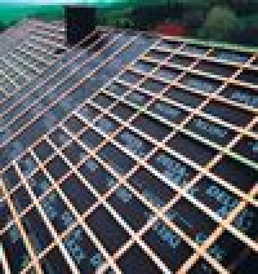

(fot. Dorken Marma Folie) |
Aby zapewnić przegrodzie dachowej należyty bilans przepływu pary wodnej stosuje się, w zależności od potrzeby, folie: hydroizolacyjne, paroizolacyjne i paroprzepuszczalne.
