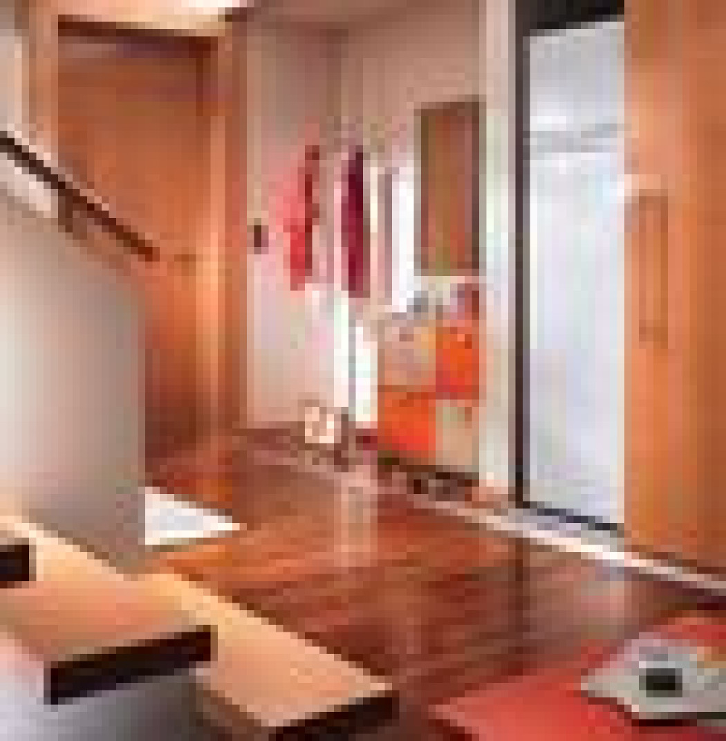

To nie zwykła szafa wnękowa w zwykłym przedpokoju, lecz pełna kotłownia kondensacyjna z zasobnikiem 250 l ukryta za drzwiami przesuwnymi. Urządzeń i instalacji grzewczych nie musimy już ukrywać. To, że aż tak zmieniły wygląd, to tylko jedno z udoskonaleń w tej branży.
(fot. Viessmann)

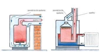

Dużą efektywnością ogrzewania charakteryzują się kotły z zamkniętą komorą spalania. Nie wymagają one podłączenia do komina: spaliny mogą być usuwane na zewnątrz dwuściennym przewodem powietrzno-spalinowym typu „rura w rurze”: wewnętrzną rurą usuwane są spaliny, a zewnętrzną doprowadzane jest powietrze niezbędne do pracy urządzenia. Przewód ten można wyprowadzić przez dach lub przez ścianę budynku.

Kocioł z zamkniętą komorą spalania z odprowadzeniem spalin i pobieraniem powietrza niezbędnego do procesu spalania przez ścianę budynku (po lewej) i przez komin (po komin)
