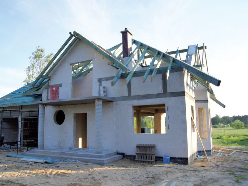

Ściany domów można budować niemal z każdego dostępnego materiału, czyli drewna, gliny, słomy, kamienia, cegły, betonu itd. Wybór technologii również jest duży – ściany szkieletowe, prefabrykowane, masywne, murowane itp. Jednak w naszym kraju około 90% domów jednorodzinnych ma murowane ściany zewnętrzne jedno-, dwu- lub trójwarstwowe.
Za ścianami murowanymi przemawia również to, że jest to technologia powszechnie znana, stosunkowo łatwa do wykonania i co ważne nadzorowania. Poza tym dość tania oraz odporna na błędy, o które nietrudno przy niskim poziomie wykonawstwa.

Ściany jednowarstwowe grubości 36–50 cm najczęściej muruje się z bloczków betonu komórkowego (odmiany 400) lub pustaków ceramicznych (poryzowanych).
Elementy łączy się na pióro i wpust, dlatego nie wymagają stosowania spoin pionowych. Do murowania używa się zapraw klejowych lub ciepłochronnych.
