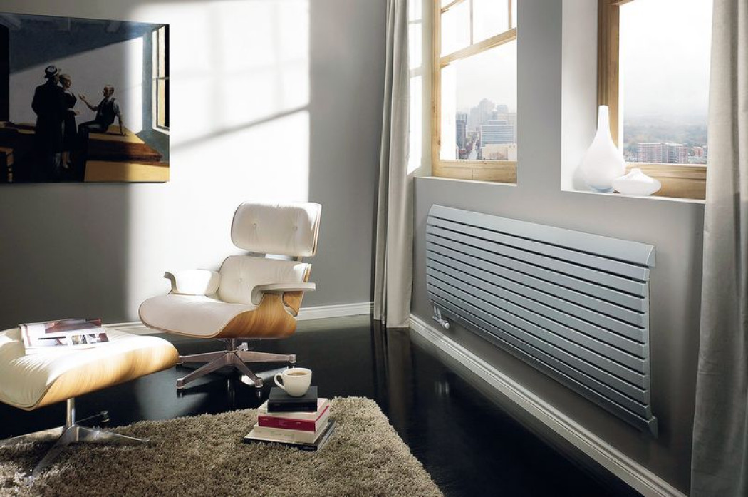

Grzejniki ścienne
Ogrzewanie grzejnikowe jest stosunkowo tanie i łatwe w montażu. Może współpracować z dowolnym źródłem ciepła, a bogata oferta rodzajów i wielkości grzejników to szansa ich dobrania do każdego pomieszczenia. Przy ich wyborze i instalowaniu powinniśmy brać pod uwagę dostosowanie ich do istniejącej lub projektowanej instalacji c.o. oraz możliwości zamontowania w optymalnych miejscach, co zapewnia komfort cieplny w pomieszczeniu.
Gdzie je zamontować?
Grzejnik lokuje się w miejscach, w których powstają największe straty ciepła, a więc pod oknami i przy drzwiach wejściowych. Grzejnik zamocowany na ścianie wewnętrznej z dala od okna, spowodowałby znaczne różnice temperatury w różnych częściach pokoju, co sprzyjałoby częstemu zaparowywaniu szyb, a w mroźne dni w okolicach okien byłoby bardzo zimno. Na komfort cieplny wpływa również sposób przekazywania ciepła przez grzejnik – zależnie od jego rodzaju, dominujące może być przekazywanie ciepła przez promieniowanie lub przez konwekcję (unoszenie). Z reguły korzystniejsze jest montowanie grzejników o dużym udziale ciepła oddawanego przez promieniowanie, gdyż konwekcja powoduje tworzenie się poduszki ciepłego powietrza pod sufitem, a jednocześnie utrzymywanie dość niskiej temperatury przy podłodze. Zmniejszenie tego efektu można uzyskać przez przykrycie grzejnika parapetem, który odchyli strumień ogrzanego powietrza do wnętrza pomieszczenia. Aby nie utrudniał on cyrkulacji powietrza, trzeba zachować przynajmniej 15 cm odstęp miedzy parapetem a wierzchem grzejnika.
