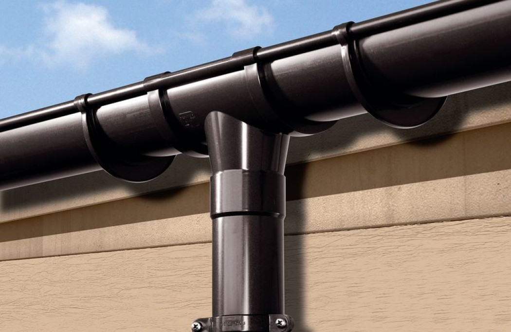

Do produkcji rynien z PVC wykorzystywany jest utwardzony polichlorek winylu wzbogacony o dodatki, podnoszące wytrzymałość mechaniczną oraz uodporniające go na działanie promieni UV. Ponieważ są barwione w masie, nawet po głębokim zarysowaniu, uszkodzone miejsce pozostają niewidoczne. Plastikowe rynny są odporne na korozję i niekorzystne warunki atmosferyczne. Charakteryzują się jednak stosunkowo wysoką rozszerzalnością temperaturową, co oznacza konieczność łączenia, umożliwiającego swobodne zmiany wymiarów wraz z wahaniem temperatury. Służą do tego celu specjalne uszczelki z tworzywa EPDM.
Montaż jesienią i wiosną należy wykonywać ze szczególną ostrożnością, ponieważ w temperaturze poniżej 0°C PVC staje się kruche. Na bardzo skomplikowane dachy, na których nie wystarczą standardowe elementy systemu (na przykład narożniki), można zamówić poszczególne elementy wg indywidualnego projektu (część firm wytwarzających systemy rynnowe z PVC oferuje taką usługę). Niestety znacznie podniesie to koszty orynnowania.
Trwałość systemów rynnowych z PVC oceniana jest na około 50 lat.
