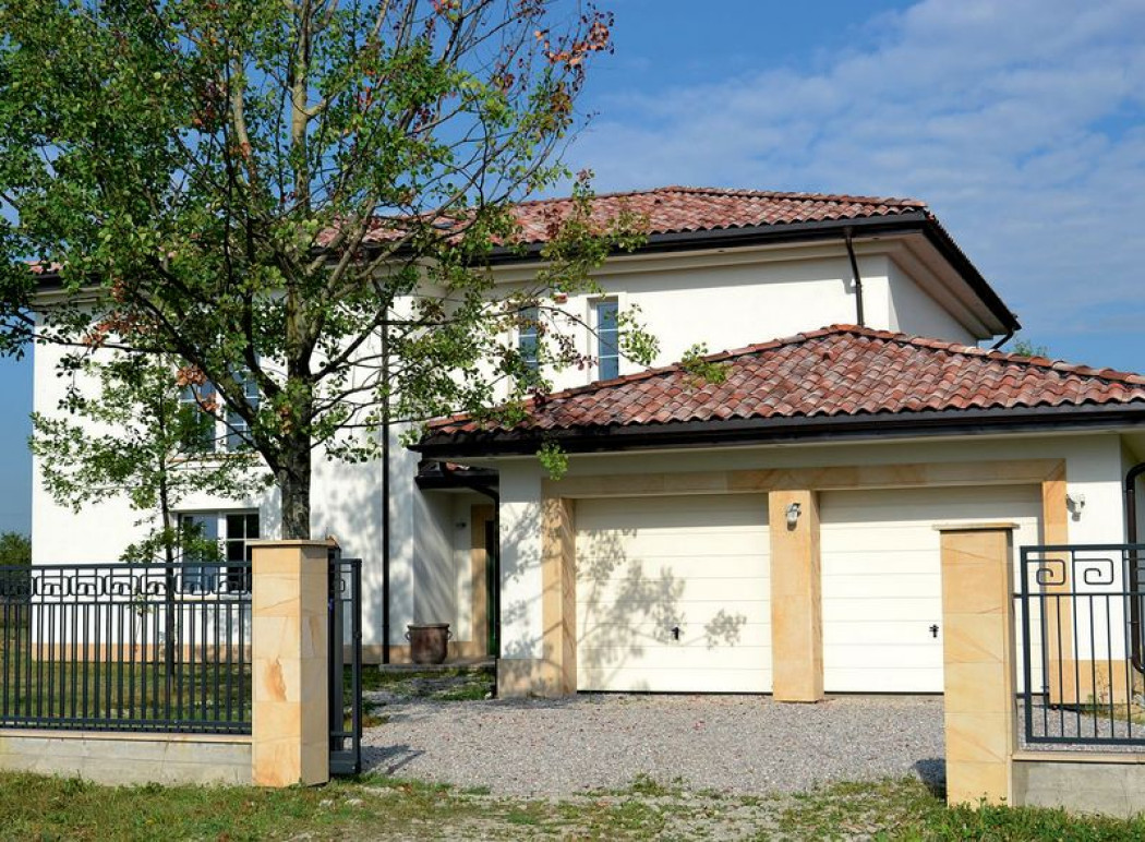

Zwarta willa z pełnym piętrem
Mając z góry określone wymagania, Magda i Paweł woleli opracować własny projekt. Zrobili to, współdziałając z architekt, Beatą Sawicką. Zaplanowali piętrowy dom o zwartej bryle i z elementami architektury śródziemnomorskiej – z płaskim, pokrytym ceramiczną dachówką, kopertowym dachem, z drewnianymi okiennicami oraz pergolami przy tarasach.
Punktem wyjścia podczas projektowania układu wnętrz było usytuowanie strefy dziennej od strony wędrującego słońca, natomiast od strony północnej – garażu i pomieszczeń gospodarczych, niewymagających okien. Paweł zabiegał o ulokowanie pomieszczeń „mokrych”, czyli łazienek i kotłowni, blisko siebie, w trosce o zredukowanie kosztów układania rur wodnych i kanalizacyjnych. Do tranzytu rur wentylacji mechanicznej wykorzystał garderoby. Chciał je mieć dlatego, że ich wyposażenie jest tańsze, niż kupno kilku szaf.
