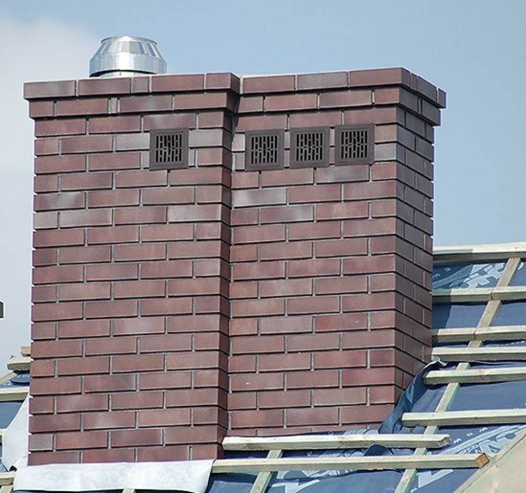

Stawianie komina pociąga za sobą wydatek kilku tysięcy złotych, dlatego tak ważne jest wskazanie dla niego optymalnej lokalizacji oraz prawidłowe określenie jego rozmiarów (w tym rodzaju i liczby przewodów kominowych). Grupowanie kanałów kominowych zaleca się nie bez przyczyny. Lepiej wznieść możliwie najmniejszą liczbę kominów, ponieważ każde przejście przez dach oznacza dodatkowe koszty, m.in. na zapewnienie szczelności w miejscu styku komina z połacią dachu, czy ewentualnie na trwałe wykończenie jego końcówki, wystającej ponad dachem.
W domach jednorodzinnych zwykle wybiera się kominy wewnętrzne, z kilkoma kanałami. Jeśli współpracują z kotłem na paliwa stałe lub kominkiem – kanały kominowe określa się jako dymowe. Jeśli natomiast podłączono do nich kocioł gazowy lub kocioł na olej opałowy, klasyfikuje się je jako spalinowe. Warto przypomnieć, że każde urządzenie musi być podłączone do oddzielnego kanału. Kanały wentylacyjne służą do odprowadzenia powietrza w budynkach z grawitacyjnym systemem wentylacji. W ich przypadku każdy kanał przeznaczony jest do obsłużenia jednego pomieszczenia (np. łazienki, kuchni). Wyloty kanałów wentylacyjnych umieszcza się na bocznych ścianach kominów, żeby zmniejszyć ryzyko zasysania do nich spalin lub dymu (jeśli nastąpi zjawisko odwrócenia lub osłabienia ciągu w kanale).
