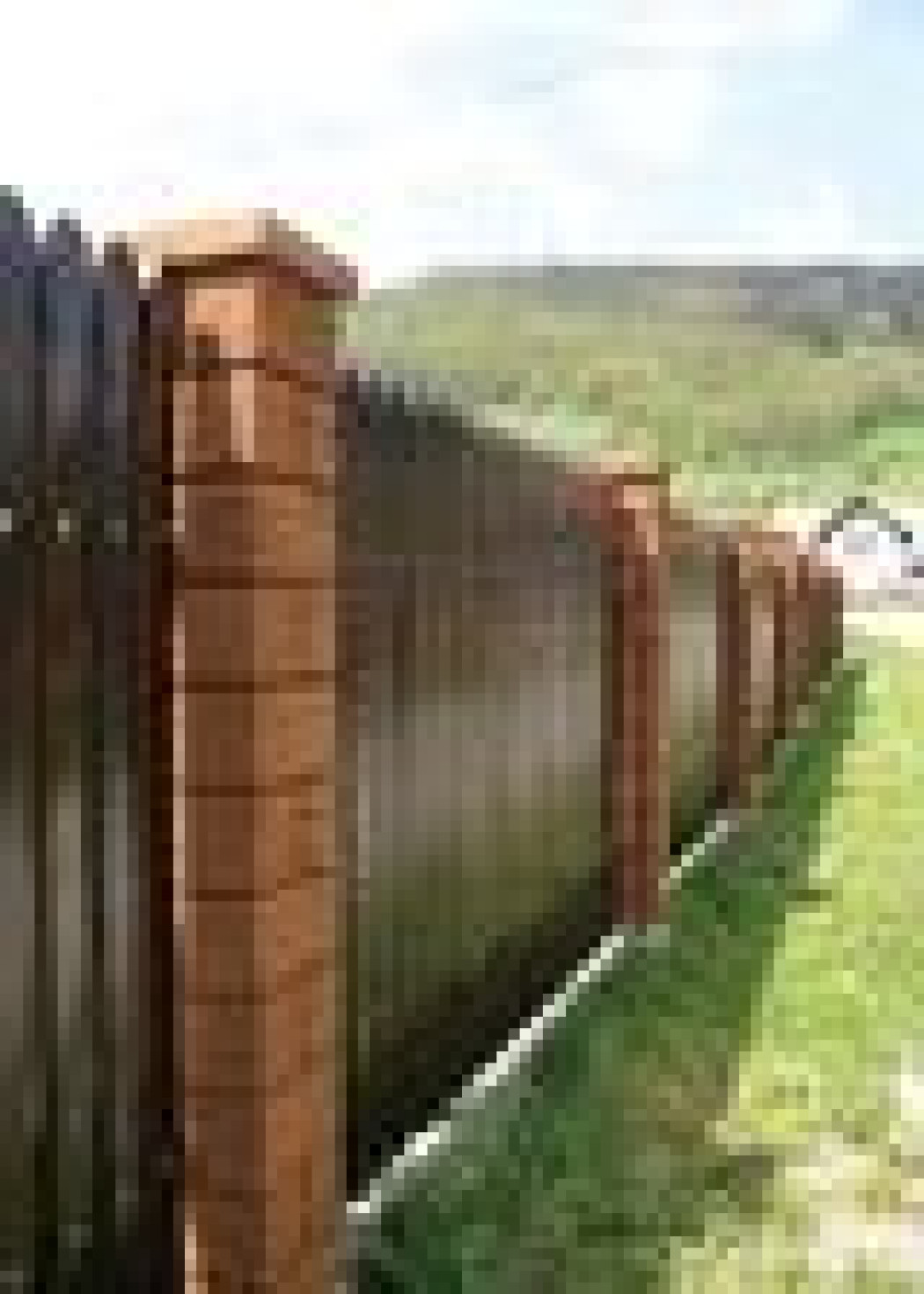

(fot. Joniec) |

Fundament ciągły wykonuje się na warstwie nośnej gruntu – ubitym żwirze lub piasku bądź suchej glinie. W praktyce przy ogrodzeniach przęsłowych standardowo wykonuje się fundament głęboki na 60–70 cm – co wynika z zalecanej wysokości fundamentu, przy czym ok. 10 cm ma wystawać ponad teren. Jedynie przy ciężkich ogrodzeniach pełnych fundamenty należy osadzać poniżej poziomu przemarzania gruntu (głębokości tych stref są różne w poszczególnych rejonach naszego kraju; prezentujemy je na mapie na następnej stronie). W przypadku gruntów piaszczystych fundamenty można posadawiać płycej, na głębokości 0,5 m. Ważne, aby fundament na całej swojej długości zachowywał tę samą głębokość: także pod słupki bramy wjazdowej i furtki czy słupki podtrzymujące przęsła ogrodzeniowe. Jeśli teren jest nierówny, wówczas fundamenty wykonuje się schodkowo. Szerokość fundamentu powinna być zbliżona do szerokości murów ogrodzeniowych.Standardowy murowany słupek ogrodzeniowy ma szerokość 38 cm, czyli 1,5 cegły – fundament pod niego zazwyczaj robi się na szerokość 30 cm. Podmurówka zaś przy takich słupkach ma szerokość 25 cm, czyli szerokość 1 cegły – fundament pod nią wykonuje się zatem na szerokość 20 cm. Przy takich proporcjach elementy murowane są szersze od fundamentów o ok. 3 cm z każdej strony, co tworzy kapinos chroniący fundament przed spływającą wodą. Gdy mur jest kamienny, szerokość fundamentu powinna stanowić 1/5 wysokości muru i mieć nie mniej niż 30 cm. Fundamenty słupów bram powinny być szersze niż w pozostałej części, aby uniosły ruchome ciężkie skrzydła bram. Zazwyczaj wystarcza, aby miały 60–100 cm.
