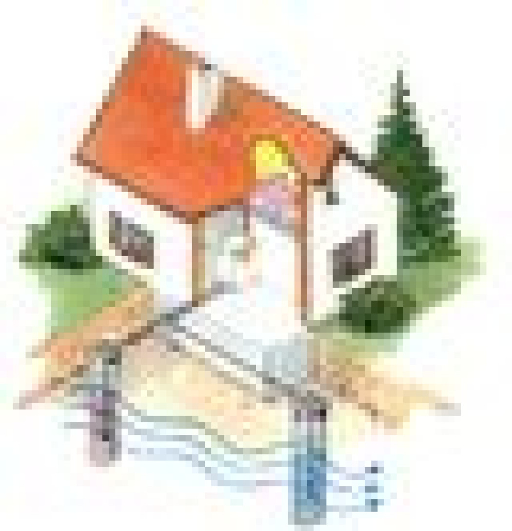

Decydując się na pompę z kolektorami pionowymi, trzeba jednak liczyć się ze znacznie wyższą ceną, ze względu na duży koszt prac ziemnych (odwiertów).
– 80 000
– [Pompa] Nibe
– odwierty pionowe (sondy)
Z pozoru bardzo znaczne obniżenie kosztu inwestycji może przynieść zainstalowanie powietrznej pompy ciepła (odbierającej ciepło z powietrza zewnętrznego), jednak tego rodzaju pompy są droższe niż urządzenia innych typów, wykorzystujące jako tzw. dolne źródło grunt lub wody gruntowe.
