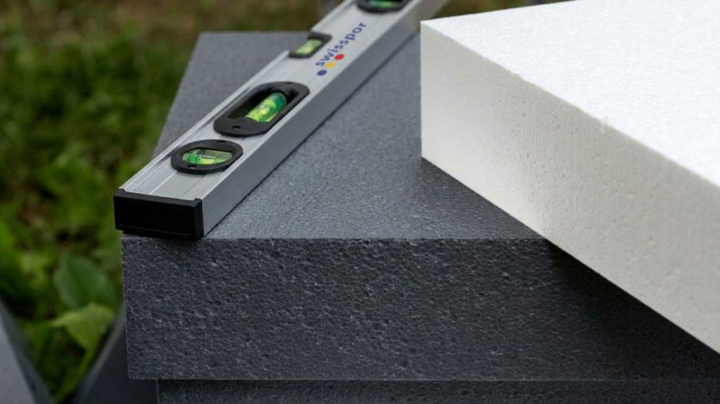

Styropian EPS czy XPS na fundamenty?
Styropian EPS jest powszechnie stosowanym materiałem termoizolacyjnym, jednak jego poszczególne odmiany różnią się parametrami i przeznaczeniem. W przypadku fundamentów nie powinno się automatycznie stosować standardowego styropianu fasadowego. Dobór materiału musi odpowiadać warunkom, w których będzie on pracował.
Alternatywą jest XPS, czyli polistyren ekstrudowany. Dzięki zwartej, zamkniętokomórkowej strukturze charakteryzuje się niską nasiąkliwością oraz wysoką odpornością na ściskanie i uszkodzenia mechaniczne. Z tego względu XPS znajduje zastosowanie m.in. przy izolacji fundamentów, płyt fundamentowych, cokołów oraz podłóg na gruncie.
Według materiałów swisspor w określonych warunkach możliwe jest zastosowanie odpowiednio dobranego styropianu do izolacji fundamentów. Decyzja powinna jednak uwzględniać warunki gruntowo-wodne oraz parametry konkretnego materiału. Przy bardziej wymagających warunkach XPS zapewnia większą odporność na wilgoć i obciążenia.
swissporEPS

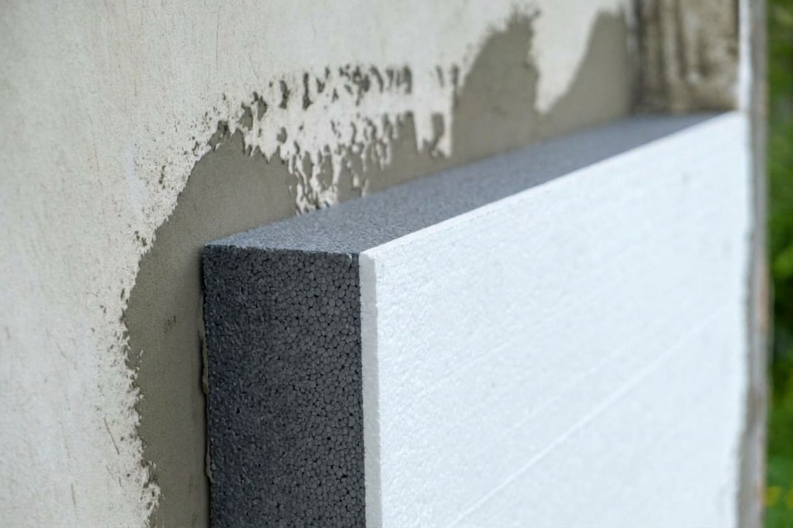

Mostki termiczne w ścianach i przy oknach
W przypadku ścian zewnętrznych kluczowe jest zachowanie ciągłości ocieplenia na całej powierzchni elewacji. Szczególnej uwagi wymagają narożniki, nadproża, wieńce oraz okolice otworów okiennych i drzwiowych.
Ościeża powinny zostać odpowiednio zaizolowane, a połączenie stolarki z warstwą ocieplenia wykonane w sposób ograniczający powstawanie przerw w izolacji. Równie ważne jest prawidłowe dopasowanie płyt termoizolacyjnych.
Warto pamiętać, że nawet materiał o bardzo dobrym współczynniku przewodzenia ciepła nie wyeliminuje strat energii, jeśli izolacja zostanie wykonana nieszczelnie. swisspor zwraca uwagę, że na efektywność ocieplenia wpływa nie tylko parametr λ materiału, lecz także jakość wykonania i ryzyko powstania mostków termicznych.
