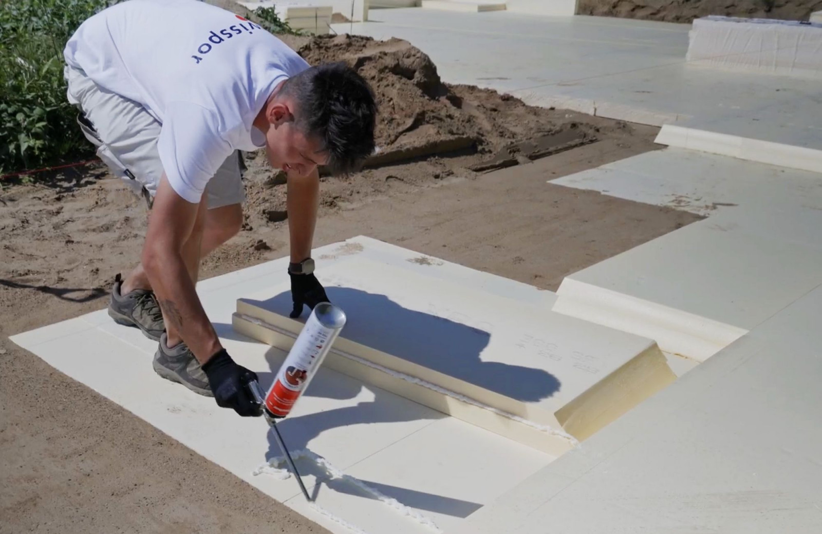

Fundamenty - EPS czy XPS?
Styropian EPS może być stosowany do izolacji ścian fundamentowych, ale przede wszystkim w warunkach suchych lub umiarkowanie wilgotnych i przy zastosowaniu skutecznej, szczelnej hydroizolacji. Istotny jest także dobór odpowiedniej klasy wytrzymałości na ściskanie - w przypadku fundamentów minimum stanowi EPS 100. Trzeba pamiętać, że EPS ma większą nasiąkliwość niż XPS, a zawilgocenie prowadzi do pogorszenia jego parametrów termoizolacyjnych.
XPS, czyli polistyren ekstrudowany, dzięki zamkniętej strukturze komórkowej charakteryzuje się bardzo niską nasiąkliwością i wysoką odpornością na długotrwałe obciążenia. Z tego powodu jest rozwiązaniem szczególnie dobrze sprawdzającym się w trudniejszych warunkach gruntowych, a także pod płytami fundamentowymi i przy wykonywaniu izolacji obwodowej fundamentów.
W praktyce XPS zapewnia większy margines bezpieczeństwa i bardziej przewidywalne zachowanie izolacji w warunkach podwyższonej wilgotności. EPS może być natomiast uzasadnionym ekonomicznie wyborem tam, gdzie warunki gruntowe, hydroizolacja i obciążenia pozwalają na jego bezpieczne zastosowanie.

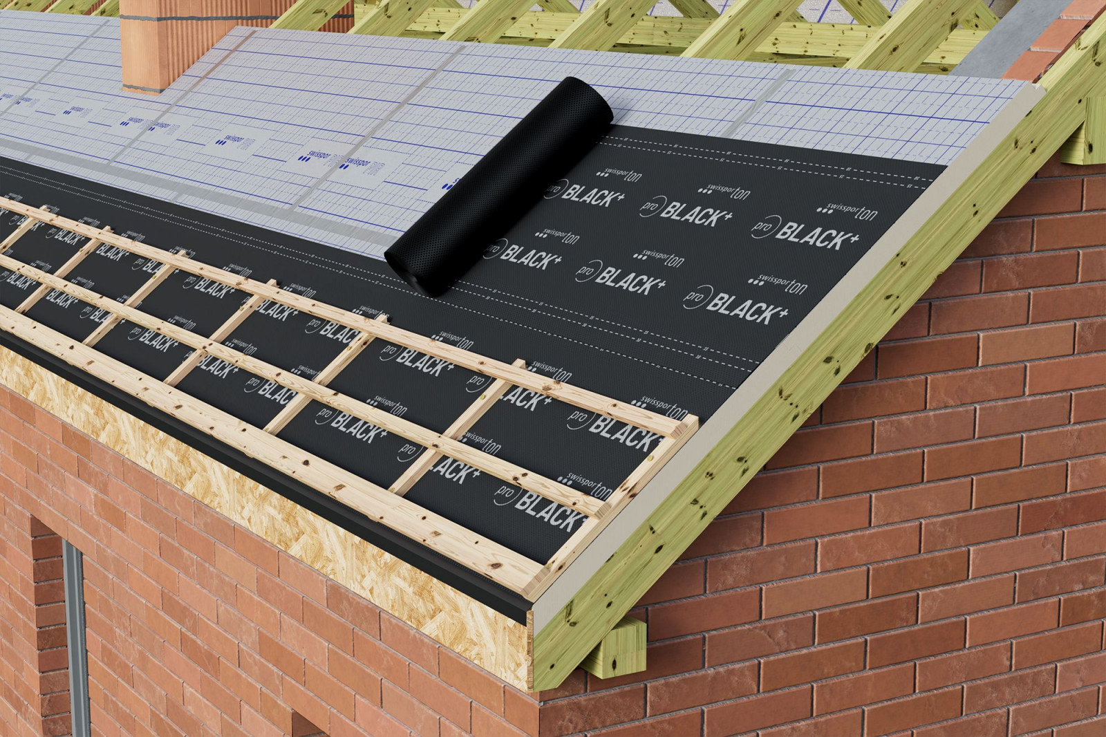

Ma to szczególne znaczenie w dachach skośnych, dachach płaskich, tarasach oraz projektach, w których każdy centymetr grubości przegrody wpływa na powierzchnię użytkową. W przypadku dachów 15 cm płyty PIR może pozwolić na uzyskanie współczynnika U poniżej 0,15 W/m²K.
swissporPIR Alu składa się z rdzenia z pianki poliizocyjanurowej oraz obustronnych warstw aluminium. Takie rozwiązanie ogranicza przenikanie wilgoci i poprawia szczelność warstwy izolacyjnej. Płyty można łączyć na pióro-wpust lub zakładkę, co pomaga ograniczyć ryzyko powstawania szczelin i mostków termicznych.
Przy dachach i tarasach, zwłaszcza w nowoczesnych, energooszczędnych budynkach, warto rozważyć PIR
