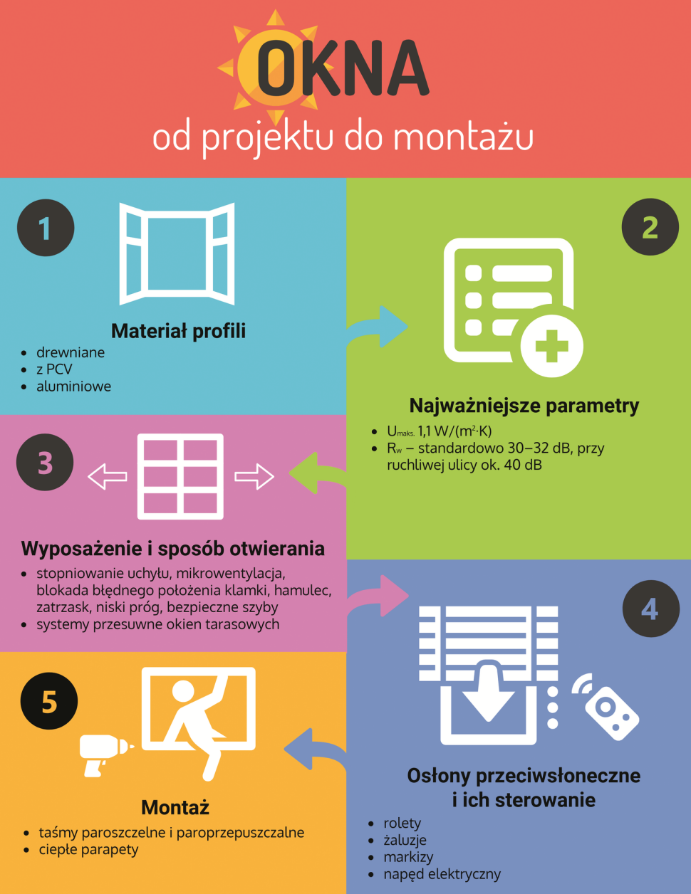

Infografika: OKNA: od projektu do montażu

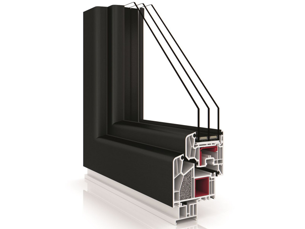

  • Plastikowe
Takie okna powstają z komorowych profili z PVC, które usztywnia się kształtownikami stalowymi, aluminiowymi albo włóknem szklanym. Poprawiają one ich wytrzymałość i sztywność, ale pogarszają termoizolacyjność (dlatego zastępuje się je przekładkami kompozytowymi).
Dobrze sprawdzą się w pomieszczeniach o podwyższonej wilgotności - w kuchniach, łazienkach, pralniach. Nie jest wymagana ich konserwacja, lecz zarysowań nie da się naprawić. Najtańsze są profile białe, popularne są też wersje imitujące co najmniej kilku rodzajów drewna i barwione na modny kolor grafitowy. Można też kupić okna plastikowe z nakładkami aluminiowymi.
Profile plastikowe z komorowego PVC
Profile plastikowe z komorowego PVC mogą być wykończone okładziną w prawie dowolnym kolorze. (fot. Vetrex)

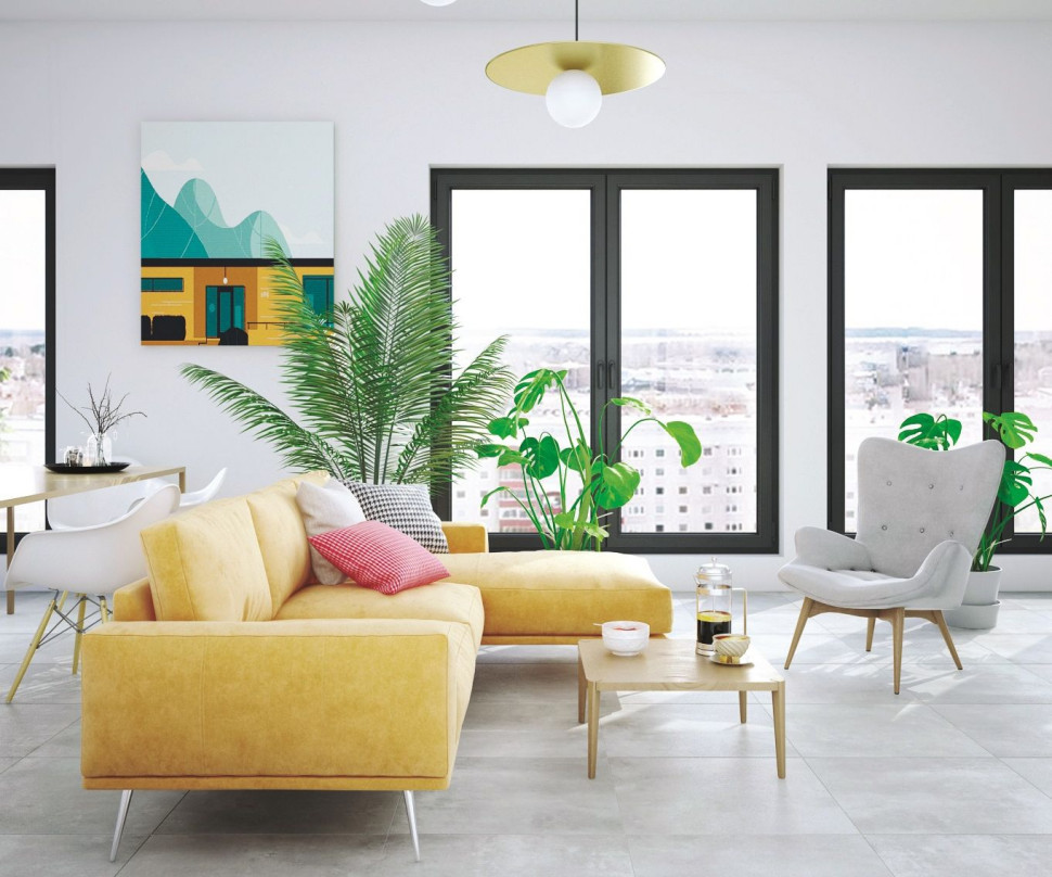

Najważniejszy jest współczynnik przenikania ciepła. Zgodnie z przepisami, obecnie budowane domy muszą być wyposażone w okna o Umaks = 1,1 W/(m2·K). Od początku przyszłego roku będzie to 0,9. Wymaganą przez prawo wartość U mają okna wyposażone w pakiet trzech szyb i tzw. ciepłą ramkę, rzadziej niektóre modele dwuszybowe.
Istotna jest też izolacyjność akustyczna, którą określa współczynnik Rw - im wyższy, tym ciszej będzie w budynku. Standardowe okna mają Rw od 30 do 32 dB. Jeżeli dom ma stanąć przy ruchliwej ulicy, wartość ta powinna wynosić ok. 40 dB.
Okna w nowoczesnym salonie
Aby mieć pewność, że wybrane modele okien mają oczekiwane przez nas wartości parametrów (Umaks, Rw), poprośmy sprzedawcę o przedstawienie dokumentów je potwierdzających. W obu przypadkach powinny one dotyczyć całego okna - nie tylko profili, które wykazują lepszą izolacyjność cieplną niż szyby. (fot. Dobroplast)

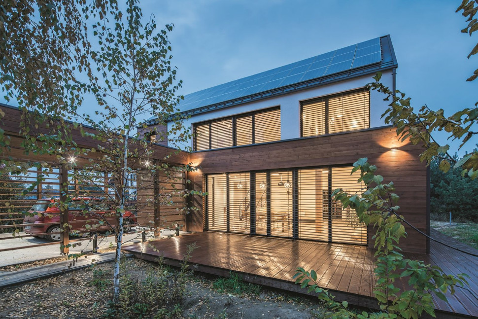

Niektóre okna mogą być zamontowane na stałe - tzw. fiksy ( są tańsze, bo nie zawierają okuć i mają węższe profile). Dobrze je zaplanować wszędzie tam, gdzie jest swobodny dostęp do okien, by móc je wygodnie umyć.
Reszta okien powinna się uchylać i rozwierać. Wyposaża się je dodatkowo w stopniowanie uchyłu, które pozwala na regulowanie strumienia powietrza wpływającego do wnętrza, gdy uchylimy skrzydło. W zależności od systemu okuć, można je uchylić w różnym stopniu i ustawić w jednej z kilku pozycji.
Okna w nowoczesnym domu jednorodzinnym
Na parterze nie wszystkie skrzydła muszą być ruchome. Te, do których jest łatwy dostęp z zewnątrz, mogą być stałe. (fot. Aluplast)

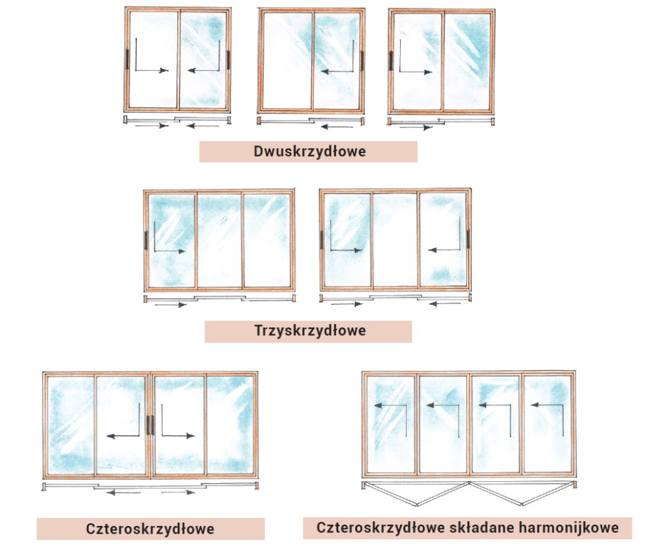

W przypadku szerokich przeszkleń tarasowych, coraz więcej inwestorów decyduje się na różnego typu systemy przesuwne. Modele uchylno-przesuwne po otwarciu zachodzą na sąsiednie skrzydła, nie zabierając przestrzeni w pomieszczeniu. Okna wyposażone w systemy podnoszono-przesuwne otwierają się po odpowiednim przesunięciu klamki i uniesieniu skrzydła. Gdy klamka znajduje się w pozycji zamkniętej, skrzydło opada i się rygluje.
Najdroższym rozwiązaniem jest system drzwi składających się jak harmonijka. Wszystkie skrzydła przesuwają się na jedną stronę i składają prostopadle do ściany.

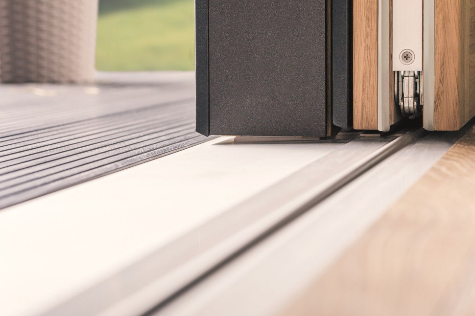

W przypadku okien tarasowych, warto zdecydować się też na niski próg, zapobiegający potykaniu się i ułatwiający wychodzenie na taras osobom o mniejszej sprawności ruchowej, oraz bezpieczne szyby. Mogą być wykonane z dwóch tafli przedzielonych folią PVB. Po rozbiciu tafla nadal stanowi jeden element, nie stwarzając zagrożenia dla ludzi w pobliżu. Inna opcja to szkło hartowane, które rozpada się na małe kawałki o tępych krawędziach.
Niski próg w oknie tarasowym
O niski próg nie potkniemy się przy wychodzeniu na taras. (fot. Fakro)

Infografika: Sposoby otwierania przesuwnych okien tarasowych
