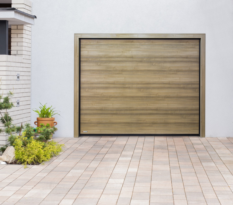

Brama segmentowa
Bramy segmentowe nie zajmują miejsca przed garażem, dlatego można montować je w budynkach z wyjazdem w linii ogrodzenia. (fot. Krispol)

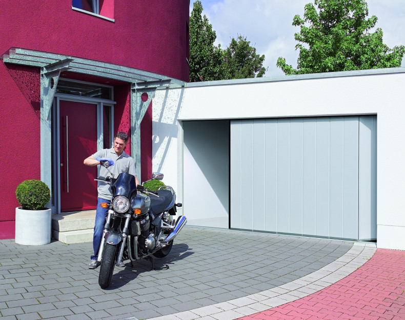

Na rynku występują także, choć zakładane są dużo rzadziej, modele boczne, które otwierają się na bok, na jedną ze ścian garażu. Przeznaczone są do pomieszczeń niskich i szerokich. W bramach tego rodzaju segmenty - nie różniące się niczym od tych z modeli górnych - ustawione są pionowo, prowadnice zamontowane nie po bokach, ale na suficie i w podłodze. Taki sposób otwierania ma pewną zaletę - żeby wyjść czy wystawić rower, bramę otwiera się tylko częściowo, trochę tak jak drzwi. Niestety, w dolnej prowadnicy może zbierać się brud, zaś ze względu na wyraźnie niższą sprzedaż, model górny jest nieco droższy.
Brama segmentowa boczna
Żeby wygodnie wyjść z garażu, bramę segmentową boczną wystarczy otworzyć częściowo. (fot. Hörmann)
