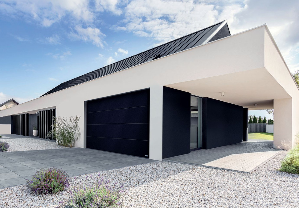

Garaż wbudowany w bryłę domu lub wolno stojący jest w planach większości inwestorów. Na ogół taką dodatkową przestrzeń wykorzystuje się do parkowania samochodów oraz do przechowywania sprzętu sportowego i ogrodowego, zorganizowania miniwarsztatu. Aby pomieszczenie to było funkcjonalne, musi być solidnie wykończone (ściany i posadzki powinny być odporne na zabrudzenia i uszkodzenia) i wyposażone w bramę z napędem: segmentową, rolowaną, uchylną lub rozwieraną.
Garaż może być wbudowany w bryłę domu lub wolno stojący. Oba rozwiązania mają swoich zwolenników. Pierwszy wariant, doceniany jest zwłaszcza zimą, gdy nie trzeba wychodzić z domu by wsiąść do samochodu. Drugi, dla odmiany, jest szczególnie ceniony przez właścicieli wykorzystujących garaż jako pomieszczenie do majsterkowania - hałas pracujących urządzeń nie jest słyszany w domu.
W obu przypadkach pomieszczenie trzeba odpowiednio wykończyć i wyposażyć. Ściany się tynkuje i maluje farbą odporną za zabrudzenia i szorowanie lub wykańcza płytkami. Na posadzkach wykonuje się powłokę betonową lub epoksydową, odporną na wilgoć i uszkodzenia lub przykleja płytki. Doprowadza się instalację elektryczną potrzebną do zasilania oświetlenia i napędu oraz wod.-kan., jeżeli planuje się tam zamontować umywalkę. Niezbędnym elementem każdego garażu jest brama, najlepiej z napędem.

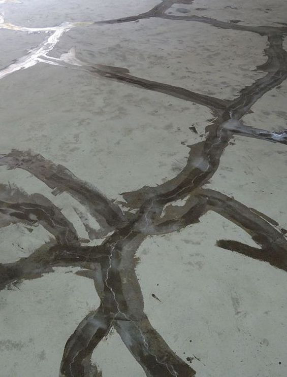

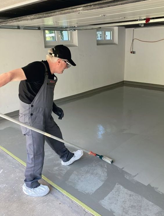

Posadzkę można wykończyć żywicą epoksydową, powłoką betonową, albo płytkami ceramicznymi, gresowymi.
Do zabezpieczenia posadzki (również w remontowanym pomieszczeniu) można użyć produktów oferowanych jako kompletne kilkuskładnikowe zestawy, tworzące powłokę z żywicy - antypoślizgową, odporną na wilgoć, rozcieńczone zasady i kwasy, olej opałowy i benzynę.
Za pomocą takiego pakietu garażowego można samodzielnie wykonać 17 m² powierzchni posadzki w ciągu dwóch dni. Po gotowej nawierzchni można chodzić najwcześniej po 16 godzinach, a do pełnego obciążenia nadaje się po 7 dniach.
Takie zestawy mogą być stosowane również do uszczelniania cementowych powierzchni posadzek i jastrychów oraz jako szpachla wypełniająca drobne nierówności i pęknięcia.
Zastosowanie zestawu do naprawy pęknięć i zabezpieczania powierzchni posadzki w garażu. (fot. Schomburg)

Bramy garażowe | Hörmann. Bezpieczeństwo na lata, pewność każdego dnia.

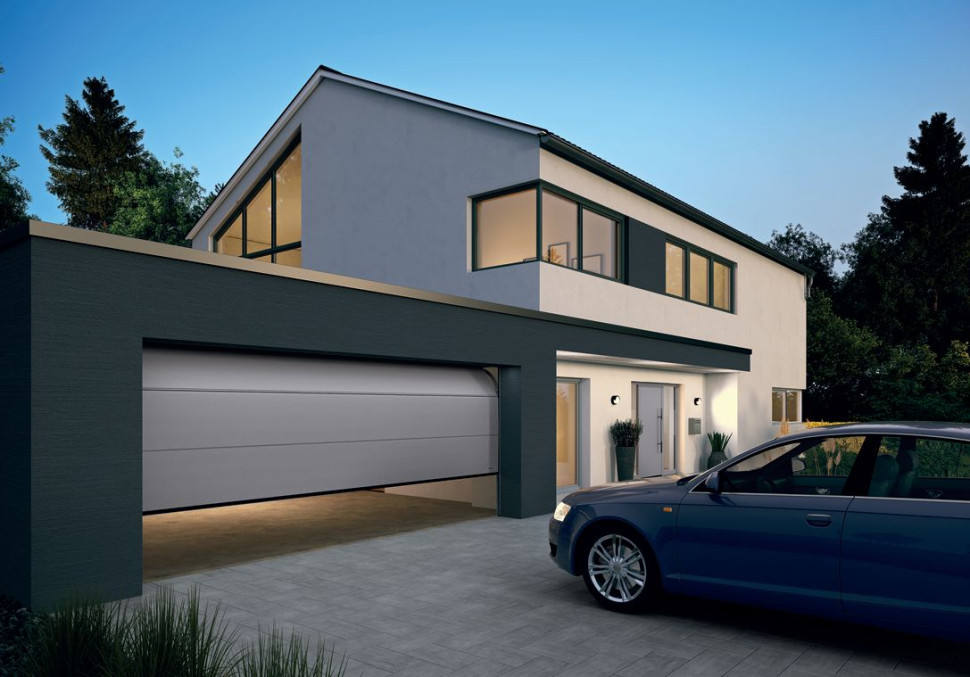

Ciemna, podwójna, brama garażowa
Korzystanie z jednej podwójnej bramy jest wygodniejsze, niż z dwóch pojedynczych. (fot. Novoferm)

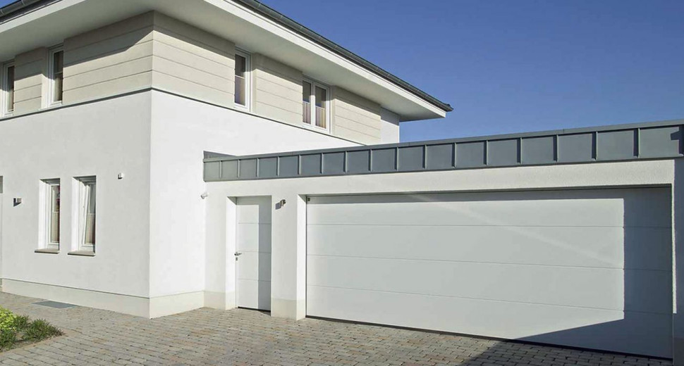

Ponadto warto zastanowić się, czy garaż wyposażyć w drzwi przejściowe, zawarte w skrzydle bramy. Otwiera się je, gdy brama jest zamknięta. Aby zminimalizować ryzyko potknięcia się, wyposażone są w niski, niemal niewyczuwalny próg. Korzystanie z nich jest wygodne, zwłaszcza gdy garaż pełni też funkcję składziku na rowery, hulajnogi i inny dziecięcy sprzęt. Maluchom będzie dużo łatwiej otworzyć lekkie drzwi niż ciężką bramę, nawet z napędem. Poza tym używanie takiego wejścia zimą znacznie mniej będzie wychładzać wnętrze.
Jeżeli budynek garażu jest odpowiednio szeroki, na ścianie frontowej obok bramy (lub na ścianie bocznej) można zamontować drzwi boczne. Dobrze sprawdza się w sytuacjach, gdy zaparkowany przed garażem samochód zablokuje dostęp do jego wnętrza.
Wszystkie modele drzwi garażowych oferowane są w takim samym wykończeniu jak bramy, dzięki czemu są spójne.
Drzwi boczne do garażu
Jeżeli garaż jest szeroki, obok bramy można zamontować drzwi boczne. Sprawdzą się doskonale, gdy zaparkowany przed garażem samochód zablokuje dostęp do jego wnętrza. (fot. Hörmann)
W przypadku szerokiego garażu na dwa samochody, trzeba zdecydować, czy zamontować w nim dwie pojedyncze bramy, czy jedną szerszą. Wygodniejsza w codziennym użytkowaniu będzie jedna większa brama. Ponieważ jest ciężka musi mieć napęd. Korzystanie z pojedynczych bram może się sprawdzić gdy domownicy w różnych godzinach wyjeżdżają z posesji, jedno auto rzadko opuszcza garaż lub gdy jego część wykorzystywana jest wyłącznie jako magazyn lub miniwarsztat.

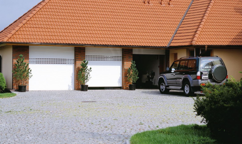

Jaka brama przy krótkim podjeździe?
Jeżeli podjazd jest krótki, prowadzi po łuku lub pochyleniu, najlepiej sprawdzą się skrzydła, które przy otwieraniu nie zmniejszą przestrzeni przed garażem - modele rolowane i segmentowe.
Bramy rolowane składają się z wąskich aluminowych lameli. Powstały w ten sposób pancerz podczas otwierania nawija się na wał znajdujący się w kasecie, umieszczonej nad wjazdem (najczęściej od wewnętrznej strony, rzadziej na zewnątrz). Profile wypełnione są pianką poliuretanową i uszczelnione. Sercem systemu jest napęd, dobierany do gabarytów oraz wagi bramy. Choć korzystanie z takiej bramy jest bardzo wygodne, w domach jednorodzinnych nie są zbyt popularne (zapewne jako droższe od segmentowych).
Dwie bramy garażowe rolowane
Wersje rolowane mają pancerz, który podczas otwierania nawija się na wał, znajdujący się w kasecie nad wjazdem. (fot. Aluprof)

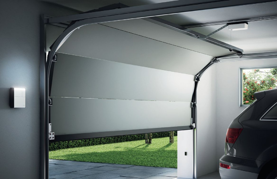

Ruch skrzydła bramy segmentowej natomiast odbywa się wzdłuż prowadnic. Chowa się ono wewnątrz garażu - pod sufitem albo przy ścianie. Pierwszy sposób charakteryzuje modele segmentowe górne, których elementy ustawione są poziomo i poruszają się na rolkach po prowadnicy, przytwierdzonej do ścian i sufitu. Segmenty skrzydeł wersji bocznych osadzone są pionowo i po otwarciu najeżdżają na jedną ze ścian. Takie wersje zapewniają szybki dostęp do garażu, bez konieczności otwierania całej bramy. Dobrze sprawdzają się także w sytuacjach, gdy zaparkowany przed garażem samochód blokuje dostęp do jego wnętrza. Mogą być montowane na ścianie frontowej, gdy budynek jest odpowiednio szeroki, lub bocznej. Nadają się do garaży ze skośnym dachem. Nie ograniczają wysokości przejazdu.
Bramy segmentowe mogą być wykonane ze stali lub aluminium. Zbudowane są z segmentów (o różnej grubości) połączonych zawiasami i zabezpieczonych dodatkowymi uszczelkami. Wnętrze segmentów wypełnione jest pianką poliuretanową. Mogą być wyposażone w napęd, dodatkowe drzwi lub otwory okienne. Wyróżnia je energooszczędność. Współczynnik U może wynosić nawet 0,9 W/(m2·K). Mogą więc być montowane w domach pasywnych.
Brama segmentowa górna
Brama segmentowa górna chowa się pod sufitem w garażu. (fot. Hörmann)

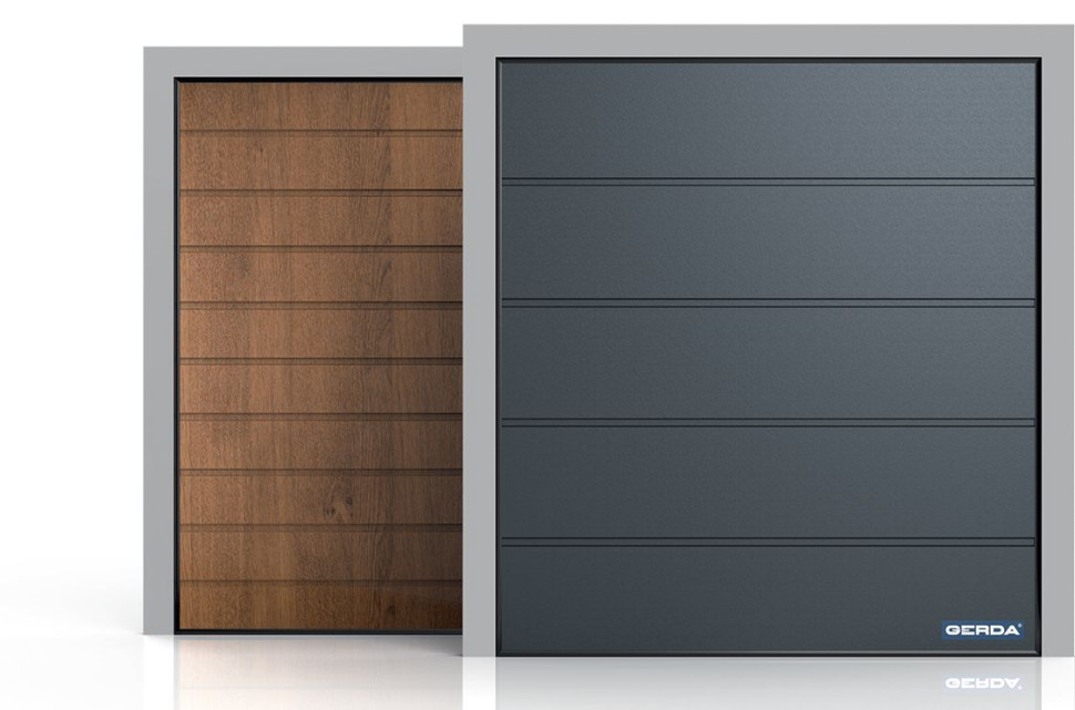

Jakie wykończenie powierzchni wybrać?
Powierzchnia bramy może być gładka (matowa lub z lekkim połyskiem), z przetłoczeniami (o różnej szerokości) lub wzorem imitującym kasetony. Modele gładkie w matowej wersji pasują do nowoczesnej, minimalistycznej architektury. Zwolennicy bardziej tradycyjnego stylu mogą wybrać bramę z wzorami. Szeroki wybór kolorystyki pozwala dobrać wyrób do koloru elewacji. Można też zdecydować się na okleinę oferowaną w kilkunastu odcieniach rozmaitych gatunków drewna lub powierzchnię pomalowaną na dowolny kolor z palety RAL.
Aby idealnie dopasować wykończenie bramy do elewacji budynku wykończonej okładziną, można osadzić model fasadowy, z poszyciem wykonanym z drewna, metalu, tworzywa sztucznego. Wówczas wjazd do garażu zlicuje się z elewacją, tworząc jednolitą powierzchnię. Przy dobieraniu koloru, faktury, szerokości przetłoczeń, warto spojrzeć na bramę jako architektoniczny element posesji i nie kierować się jedynie modą, choć odważniejsi inwestorzy mogą zamontować bramę w kolorze kontrastującym ze stolarką okienną, ale pasującym do drzwi zewnętrznych w intensywnym kolorze czerwieni, zieleni czy granatu.
Przykładowe wykończenia powierzchni bramy garażowej
Powierzchnia bramy może mieć jednolity kolor, imitować drewno, i mieć przetłoczenia o różnej szerokości. (fot. Gerda)

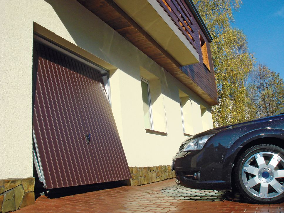

Gdzie pasuje brama uchylna?
Taka brama składa się z sztywnego skrzydła, umieszczonego na prowadnicach. Po otwarciu garażu chowa się ono pod sufitem. Ponieważ na sam ruch bramy potrzeba ok. 1 m przestrzeni przed garażem, taki wariant jest odpowiedni jedynie przy długim podjeździe. Najczęściej w takie bramy wyposaża się garaże jednostanowiskowe, ponieważ ich standardowa szerokość rzadko przekracza 3 m (wysokość to maksymalnie 2,30 m). Ciężar wrót równoważą sprężyny, dzięki czemu można nimi poruszać bez dużego wysiłku bez konieczności montowania napędu. Takie bramy są stosunkowo niedrogie.
Brama uchylna
Brama uchylna po otwarciu "zabiera" ok. 1 m przestrzeni podjazdu. (fot. Wiśniowski)

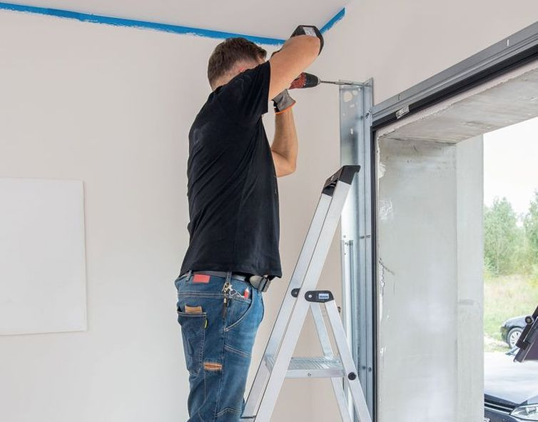

Kiedy zamontować bramę?
Podczas budowy garaż często pełni funkcję magazynu materiałów budowlanych i wykończeniowych. Aby zabezpieczyć je przed kradzieżą, trzeba je zamykać. Nie warto jednak na tym etapie montować docelowej bramy, bo podczas prac budowlanych może się ona zniszczyć. Najlepiej osadzić wrota tymczasowe, np. używane rozwierane.
Właściwą bramę montuje się dopiero wtedy, gdy w garażu rozprowadzone są wszystkie instalacje, wykonane tynki i wylana posadzka. Podczas układania instalacji, należy uwzględnić rodzaj planowanego napędu i doprowadzić do niego zasilanie. Przy napędach podsufitowych powinno się zaplanować doprowadzenie zasilania na suficie, z boku od osi bramy, tak aby możliwe było podłączenie napędu. Pamiętać też trzeba o przewodzie, który umożliwi zamontowanie naściennego przycisku do otwierania.
Uwaga! Po otynkowaniu ścian, a przed montażem oraz po nim, koniecznie trzeba dokładnie odkurzyć z pyłów garaż oraz bramę.
Przy montażu, warto odsunąć kątownik pionowy od ściany i zamiast standardowego przytwierdzenia prowadnic do muru - zastosować przekładki z gniazdem pod dodatkową uszczelkę i klej do ocieplenia. (fot. z lewej: Wiśniowski, fot. z prawej: Krispol)
Jakie są wymogi montażowe?
Sposób montażu bramy zależy do ich rodzaju:
  • segmentowe - można lokować jedynie za otworem wjazdowym, także w już wykończonym garażu - z położoną posadzką i otynkowanymi ścianami. Potem nie powinno się już dokonywać obróbek tynkarskich, bo zachlapanie zaprawą prowadnic i/lub płaszcza bramy mogłoby je uszkodzić;
  • rolowane - zakłada się też w budynku wykończonym. To znaczy, że po ich wstawieniu nie wolno wykonywać prac tynkarskich - zachlapanie prowadnic mogłoby skutkować ich uszkodzeniem. Montaż można rozpocząć dopiero po całkowitym wyschnięciu ścian i posadzki;
  • uchylne - ściany garażu muszą być wykończone, lecz przed założeniem wrót nie powinno się wykańczać posadzki, ponieważ próg bramy trzeba zabetonować w podłodze. Przytwierdza się je w świetle otworu, ale po ich otwarciu zmniejsza się wysokość wnętrza o ok. 20 cm. Można mocować je tuż za otworem, co pozwala zaoszczędzić 10 cm szerokości i 5 cm wysokości wjazdu, w porównaniu z pierwszym sposobem;
  • rozwierane - lokuje się przed otworem wjazdowym i można to zrobić na każdym etapie budowy. Osadzanie takich bram podlega tym samym regułom, co montaż drzwi.

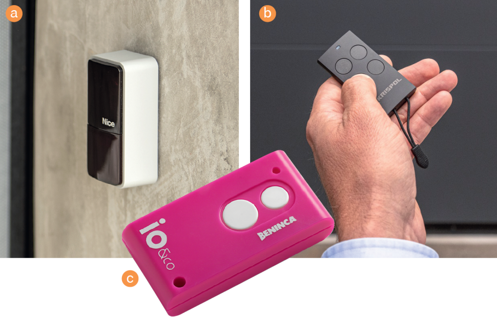

  • sposoby sterowania (pilot, łącznik w budynku, domofon, przełącznik na klucz, klawiatura szyfrowa, smartfon, Internet).
Bramą można sterować np. za pomocą łącznika umieszczonego na ścianie garażu lub pilota
Bramą można sterować np. za pomocą łącznika umieszczonego na ścianie garażu (a: fot. Nice) lub pilota (b: fot. Krispol, c: fot. Beninca).

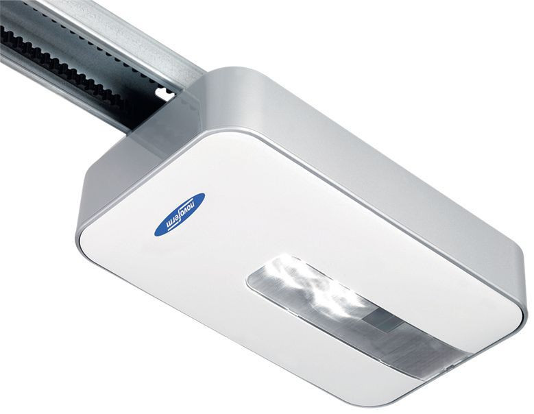

Jaki napęd wybrać?
Napęd boczny dobrze sprawdzi się w bramach garażowych o szerokości do 3 m. Jest zintegrowany z prowadnicą boczną wrót, a jego montaż łatwy. Panel sterowania umieszcza się na bocznej lub frontowej ścianie garażu, na wygodnej wysokości. Ponieważ nie zabiera wiele miejsca, pasuje szczególnie do remontowanych garaży, także tych, w których nie ma sieci elektrycznej na suficie, oraz gdy potrzebne jest pozostawienie swobodnego dostępu do wyłazu na stropie.
Wybór napędu podsufitowego pozwala optymalnie wykorzystać przestrzeń pod stropem. Może być zastosowany do otwierania i zamykania wrót o dowolnej wielkości, także podwójnych. Taki napęd dobiera się do szerokości bramy.
Przy wybieraniu napędu, można zdecydować się na wersję montowaną do sufitu (fot. z lewej) lub do ściany (fot. z prawej) (fot. Novoferm).
Napęd z łańcuchem czy z paskiem?
W obu przypadkach, najważniejszy jest odpowiedni montaż. Dobrze przytwierdzony łańcuch i pasek pracują równie dobrze. Paski są cichsze, lecz mniej trwałe. Natomiast łańcuchy są trwałe, lecz zwykle pracują głośniej i trzeba je systematycznie smarować.

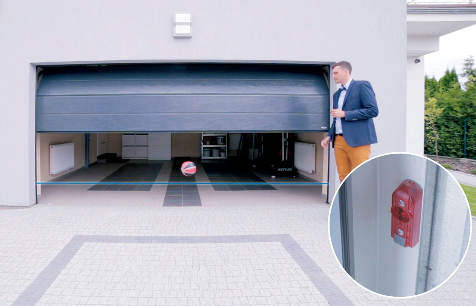

  • fotokomórkę - zatrzyma bramę, gdy w jej zasięgu pojawi się przeszkoda;
  • łagodny start i domyk - zwiększa bezpieczeństwo i żywotność bramy;
  • zabezpieczenie na wypadek pęknięcia sprężyn albo liny - unieruchomi skrzydło, chroniąc przed jego gwałtownym opadnięciem.
Bramę garażową warto wyposażyć w fotokomórkę
Bramę warto wyposażyć w fotokomórkę, która zatrzyma ruch skrzydła, gdy w jej zasięgu pojawi się przeszkoda. (fot. Novoferm)
