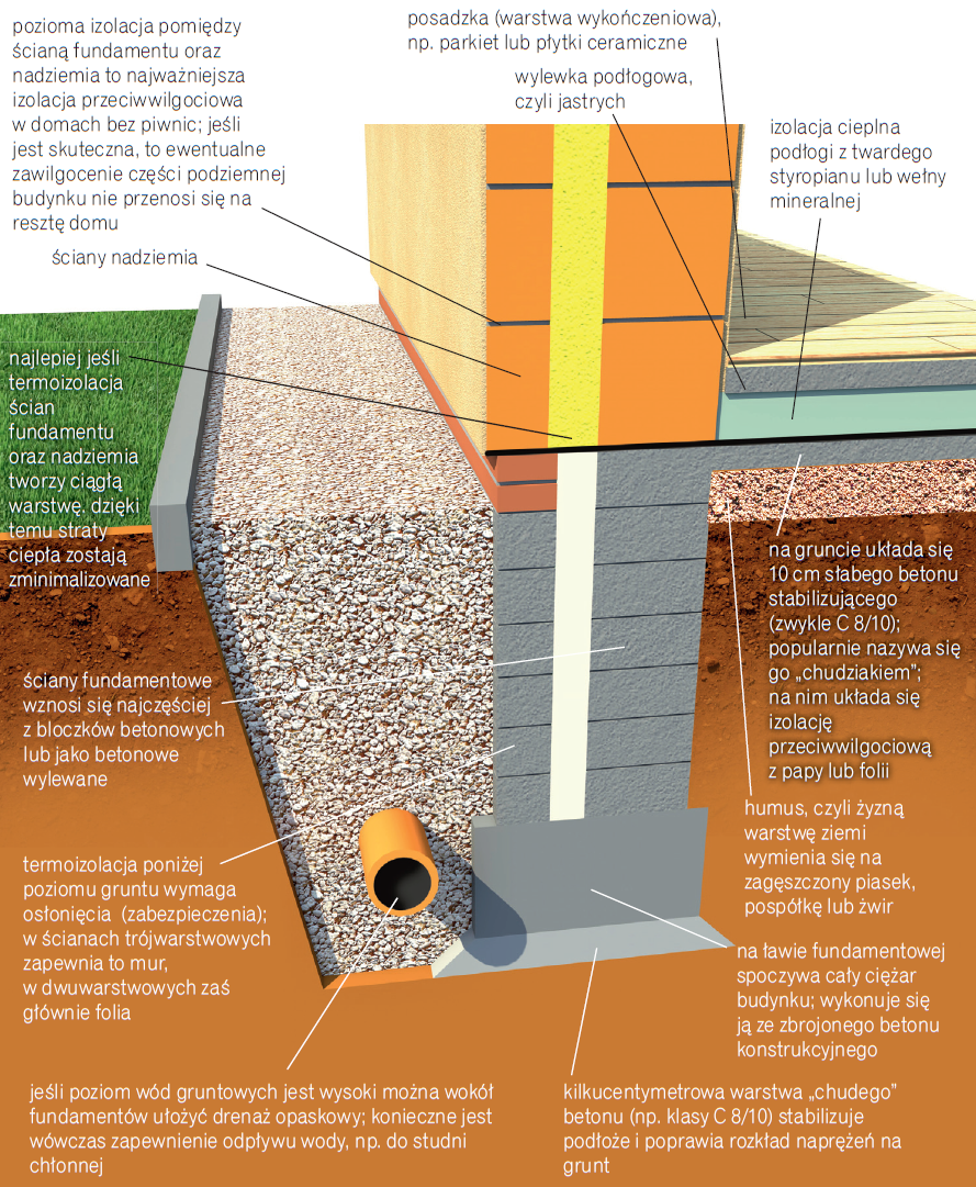

Z powyższych względów, fundamenty zawsze projektuje się indywidualnie. Nawet wybierając projekt z katalogu, mamy obowiązek dostosować go do warunków gruntowych. Ponadto dokumentacja projektowa musi obecnie zawierać opinię geotechniczną, określającą warunki posadowienia budynku. Schemat: Budowa typowego fundamentu

Ława fundamentowa i ściany fundamentowe
W budownictwie jednorodzinnym, wykonuje się przeważnie fundament składający się z dwóch elementów - ław oraz ścian fundamentowych. Ława to pozioma belka, najczęściej z betonu wzmocnionego zbrojeniem. Dzięki temu jest odporna zarówno na ściskanie, jak i na rozciąganie.

Szerokość ław fundamentowych w obrębie jednego budynku może być różna. Z reguły ławy pod wewnętrzne ściany nośne są szersze, ponieważ przenoszą obciążenie opartych na nich stropów, a także dachów. W przypadku domów częściowo podpiwniczonych lub przylegających do innego budynku, wykonuje się ławy schodkowe. Elementy te, o długości co najmniej 1 m, są zbrojone wzdłużnie na całej długości, a wysokość ich stopni nie powinna być większa niż 30 cm.
Na ławach fundamentowych spoczywają ściany fundamentowe, które są oparciem dla ścian nadziemia. Sposób budowy tych pierwszych różni się, w zależności od tego, czy budynek jest bez piwnicy, czy też jest podpiwniczony. W przypadku domów z piwnicą, ściany fundamentowe są wyższe przynajmniej o 1 m i zwykle wymagają wzmocnienia w postaci zbrojenia. Inaczej w domach niepodpiwniczonych - ściany fundamentowe są obustronnie obsypane ziemią, dlatego napór gruntu się równoważy i zbrojenie nie jest wymagane.

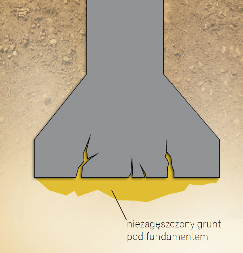

Schemat: Grunt pod fundamentem należy zagęścić - w przeciwnym razie, konstrukcja będzie pękać

Do wykonania ścian fundamentowych wykorzystuje się następujące materiały:
  • bloczki betonowe z betonu dobrej jakości; charakteryzują się bardzo dużą wytrzymałością na ściskanie oraz niską nasiąkliwością, nie zapewniają jednak izolacyjności termicznej;
  • bloczki keramzybetonowe - lepiej izolują cieplnie, ale są mniej wytrzymałe i bardziej wrażliwe na działanie wody, dlatego nie zaleca się stosować ich na fundamenty budynków, wokół których wody gruntowe mogą sięgać okresowo powyżej ław;
  • beton - wzniesione z niego ściany są bardzo wytrzymałe i najlepiej zabezpieczają przed przenikaniem wody, dlatego warto go stosować w przypadku budynków podpiwniczonych (dodatkowo można zastosować specjalne dodatki uszczelniające); wadą tego materiału jest konieczność wykonania deskowania, co jest pracochłonne;
  • pustaki zasypowe - po ustawieniu wypełnia się mieszanką betonową, dla której są tzw. szalunkiem traconym (czyli takim, którego się nie rozbiera);
  • kształtki styropianowe - ustawia się je podobnie jak pustaki zasypowe, a następnie wypełnia mieszanką betonową; po jej związaniu, uzyskuje się ścianę betonową obustronnie izolowaną styropianem, który - analogicznie jak pustaki zasypowe - jest szalunkiem traconym.
