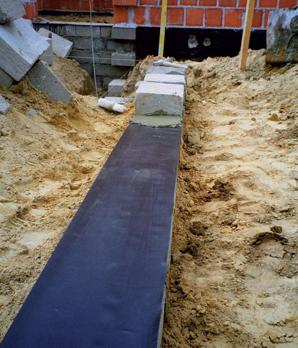

W domach bez piwnic najważniejsza dla skuteczności ochrony przed wilgocią jest pozioma izolacja przeciwwilgociowa fundamentów i podłóg, która chroni przed podciąganiem wilgoci zawartej w gruncie przez mury. Zawilgocenie grozi zaś np. zagrzybieniem ścian.
W domu bez piwnicy liczy się przede wszystkim izolacja pozioma
W domu bez piwnicy liczy się przede wszystkim izolacja pozioma (fot. Griltex Polska)
