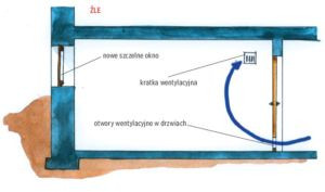

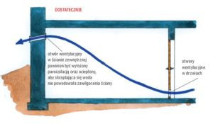

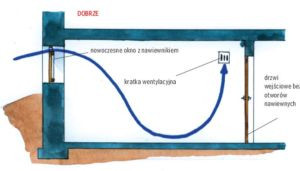

Wentylacja
Osuszanie piwnic bez jednoczesnego zapewnienia skutecznej wentylacji grawitacyjnej lub mechanicznej może okazać się niepotrzebną stratą czasu i pieniędzy. Krótko po ukończeniu remontu na tynkach mogą pojawić się wilgotne plamy, a nieco później grzyby lub pleśnie. Ma to miejsce w pomieszczeniach z oknami wymienionymi na szczelne, bez wentylacji oraz z niewłaściwie ocieplonymi przegrodami zewnętrznymi.
Należy przy tym pamiętać, że zużyte powietrze będzie wywiewane tylko wtedy, gdy zapewniony zostanie napływ świeżego (mikrorozszczelnienia w oknach są niewystarczające). Trzeba również zadbać, żeby miejsce napływu powietrza nie było usytuowane na tej samej ścianie co kratka wywiewna - skuteczność takiej wentylacji jest znikoma. Jeśli w pomieszczeniu nie ma przewodów wentylacyjnych, przepływ powietrza można zapewnić przez podcięcie drzwi oraz wbudowanie kratki w ścianę zewnętrzną.
Otwory nawiewny i wywiewny usytuowane zbyt blisko siebie przyczyniają się do niedostatecznej wentylacji pomieszczenia. Powietrze „stojące” w pobliżu ściany zewnętrznej może sprzyjać rozwojowi grzybów i pleśni.
Otwory nawiewny i wywiewny usytuowane po przeciwnych stronach pomieszczenia powodują, że ruch świeżego powietrza jest wymuszony w całym pomieszczeniu, a to bardzo niesprzyjające warunki do rozwoju grzybów i pleśni.
Otwory nawiewny i wywiewny usytuowane po przeciwnych stronach pomieszczenia powodują, że ruch ciepłego, ale zwykle wilgotnego powietrza jest wymuszony w całym pomieszczeniu.
