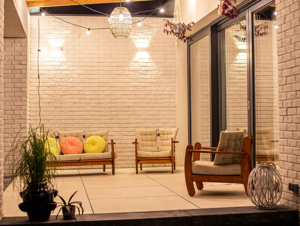

Tomek: Płytki elewacyjne mają fabrycznie wytłoczoną fugę, co bardzo ułatwia kładzenie. Wykorzystałem tę cechę - wspólnie z teściem obłożyłem nimi duże fragmenty muru, m.in. na froncie, garażu, tarasie. Zgodnie z zaleceniem znajomego fachowca, stosowaliśmy elastyczny mrozoodporny klej (w kolorze białym).
W trakcie robót, zauważyłem, że elementy dostarczone w jednej partii - wyjęte z kilku paczek - różnią się odcieniem. Ponadto rozmiarami, o 2-3 mm. To spowodowało, że rzędy zaczęły się "rozjeżdżać". Zdjęliśmy zatem część okładziny. Przed przytwierdzaniem kolejnej porcji, mieszaliśmy płytki z wielu paczek, piłowaliśmy krawędzie elementów za dużych (zmniejszając fugę). Dzięki temu uzyskaliśmy zadowalający efekt, ale było z tym trochę zachodu. Z drugiej jednak strony - gdyby wyroby miały ten sam rozmiar i odcień, mielibyśmy mniej pracy, lecz imitacja ręcznie wyrabianych cegieł byłaby gorsza. Naśladowcom radzę najpierw dobrze obejrzeć dostawę.
Zaletą tej wersji okładziny jest uniknięcie fugowania przy jej stosowaniu - samo przyklejanie jest dziecinnie łatwe, przy wyrównywaniu rzędów, obrabianiu niektórych płytek, korzystaliśmy z prostych narzędzi, np. poziomnicy, pilników. Nie pomalowaliśmy ich (są zabarwione w masie na biało), ani nie zaimpregnowaliśmy preparatem do betonu (zrobię to w tym roku). Przed aplikacją kleju, zabezpieczyliśmy mur gruntem. Jeszcze wcześniej ekipa tynkarzy ułożyła ocieplenie ze styropianu, siatkę, masę podkładową. We wskazanych miejscach - tynk.
