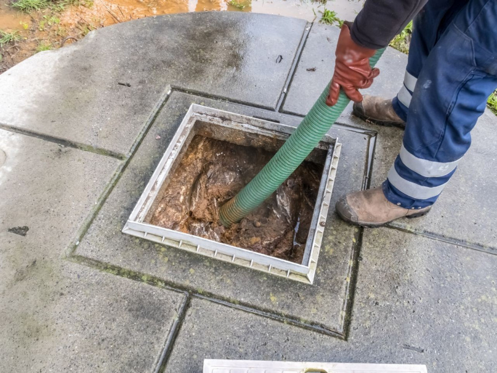

Aby oczyszczalnia ścieków była legalna, musi posiadać odpowiednie certyfikaty i deklaracje zgodności. Samodzielna przeróbka szamba nie pozwala na uzyskanie tych dokumentów, co oznacza, że taka instalacja jest niezgodna z prawem. W rezultacie, organy kontrolne traktują przerobione szambo jak zwykły zbiornik bezodpływowy, wymagając regularnego wywozu nieczystości i uniemożliwiając legalne odprowadzanie oczyszczonych ścieków do gruntu.

Przerobione szambo, nie będąc legalnie uznawane za oczyszczalnię, wymaga częstego wywozu nieczystości, co generuje stałe koszty. Ponadto, właściciel nie może czerpać korzyści z posiadania legalnej oczyszczalni, takich jak możliwość wykorzystania oczyszczonej wody do celów gospodarczych czy niższe opłaty eksploatacyjne.

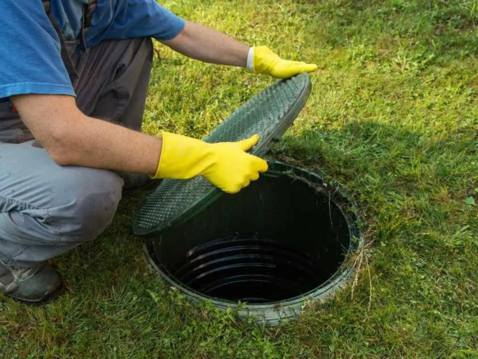

Zgodność z prawem i bezpieczeństwo
Nowa oczyszczalnia biologiczna, posiadająca wszystkie niezbędne certyfikaty i zgodność z normami, gwarantuje legalność instalacji. Właściciel nie musi obawiać się kontroli urzędowych ani ewentualnych sankcji, co przekłada się na spokój i bezpieczeństwo użytkowania.
