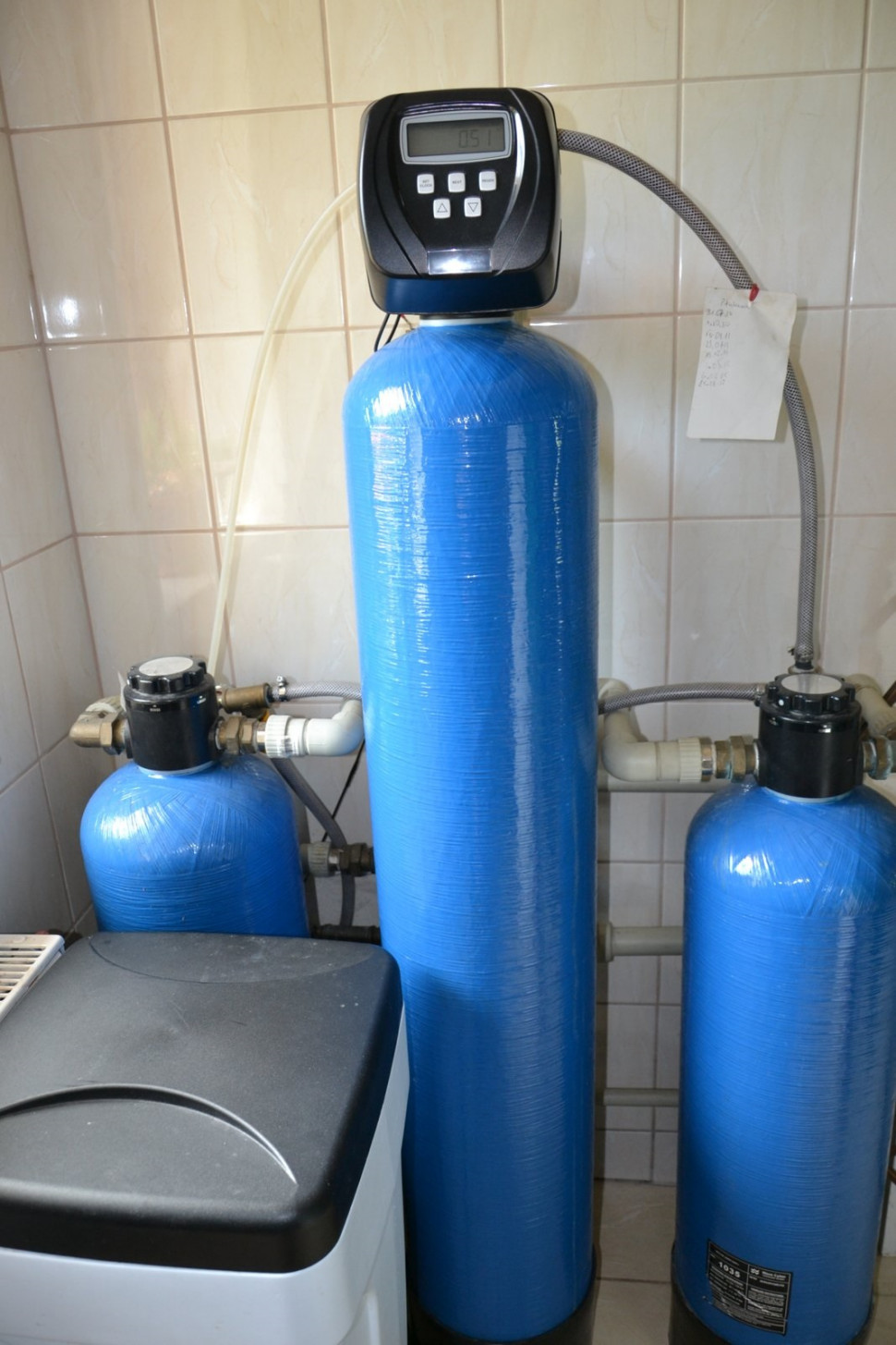

  • do potrzeb gospodarczych - filtr wstępny - zbiornik, sterownik manualny, złoże mineralne. Wymiennik jonitowy - automatyczna głowica objętościowa; zbiornik filtracyjny; złoże kationitowe - usuwanie żelaza, manganu, twardości wody; złoże anionitowe - usuwanie związków organicznych; zbiornik solanki - 85 dcm3; zawór by-pass. Filtr mineralizująco-węglowy - zbiornik; złoże mineralne dolomitowe; złoże z węglem aktywnym; sterownik manualny.

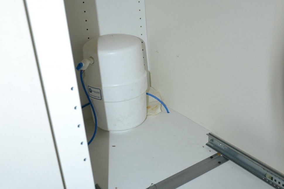

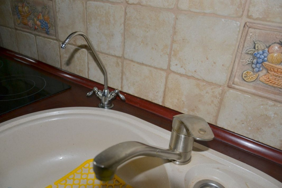

  • do picia - odwrócona osmoza typu RO-6 (z mineralizacją).

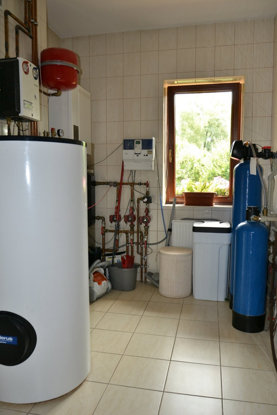

Lokalizacja: za hydroforem, w ogrzewanej kotłowni; w kuchni pod zlewozmywakiem.

Nasz znajomy jest wysokiej rangi specjalistą od uzdatniania wody, więc zdaliśmy się na jego pomoc. Uruchomił stację z kolumnami na początku instalacji wodnej. W kolumnie odpowiadającej za usunięcie zapachu, zastosował złoże dolomitowe. Woda nadal miała zapach, choć pod tym względem jej parametry znacząco się poprawiły. Dlatego w kuchni dodał urządzenia do odwróconej osmozy. Drugim powodem było zapewnienie zdrowej wody pitnej, na wypadek awarii filtrów w kotłowni. Rozpoczął działania w celu całkowitego pozbycia się zapachu amoniaku z wody.
Elementy instalacji, działającej na zasadzie odwróconej osmozy, zamontowane w kuchni
Kotłownia jest dostatecznie duża, żeby zmieścić stację uzdatniania wody i urządzenia grzewcze
Stacja uzdatniania wody na początku instalacji wodnej obejmuje 3 kolumny i zmiękczacz wody

  • Po zmianie złoża dolomitowego na złoże mieszane - z dolomitu i węgla aktywnego - woda jest bezwonna. W porównaniu z poprzednim miejscem zamieszkania, w którym korzystaliśmy z wody wodociągowej, osadza mniej nalotu, np. na kranach, bo jest aksamitnie miękka. Obie stacje działają bezawaryjnie. Tylko raz musieliśmy poprosić znajomego o nagłą pomoc, bo pies przegryzł kabel zasilania regeneracyjnego. Od tamtego zdarzenia, stację serwisuje tylko raz w roku. W kolumnach obsługiwanych ręcznie, wymienia złoża całkowicie lub częściowo, a w urządzeniu do odwróconej osmozy zmienia, na nowe, zużyte gotowe filtry. W zasadzie te gotowe filtry mógłbym wymieniać samodzielnie, bo są dostępne w hipermarketach, lecz przy okazji ich wymiany znajomy dokładnie przegląda instalacje.
  • Na początku, płukanie wsteczne złóż w kolumnach, regulowanych ręcznie, przeprowadzałem raz w miesiącu. Obecnie robię to co 3-4 miesiące, bo stan wody się poprawił. Popłuczyny odprowadzam na działkę, żeby nie obciążać szamba. Kolumna współpracująca ze zmiękczaczem obsługiwana jest automatycznie. Regeneracja złoża następuje w nocy, a popłuczyny odprowadzam do szamba. Co 6 tygodni uzupełniam sól w komorze zmiękczacza. Wsypuję worek, czyli 25 kg.
