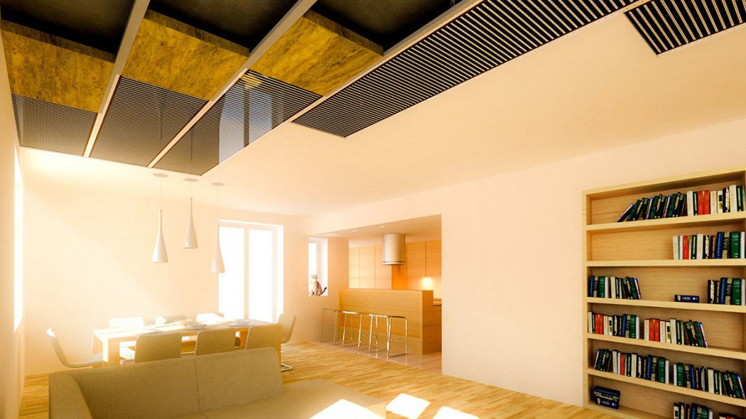

Folia grzejna ECOFILM C do ogrzewania sufitowego (fot. FENIX)
Sufitowe folie grzejne np. z systemu ECOFILM C przeznaczone są wyłącznie do pomieszczeń suchych i do sufitów podwieszanych z płyt gipsowo-kartonowych lub pilśniowych o grubości do 16 mm. Minimalna wysokość montażu to 2,3 m, przy czym w pomieszczeniach stałego pobytu niższych niż 2,4 m nie zaleca się folii o mocy przekraczającej 150 W/m² (ogólne maksimum dla sufitów wynosi 200 W/m²). Folii nie wolno układać na płaszczyznach nachylonych mniej niż 45° od pionu, a sam montaż musi odbywać się w temperaturze co najmniej +3°C.
Kluczowa dla bezpieczeństwa i sprawności systemu jest warstwa nad folią: równa izolacja z materiałów niepalnych (wełna mineralna, włókno szklane) bez pustych przestrzeni, o zalecanej grubości 10 cm dla sufitów wewnętrznych i 20 cm w części dachowej. Ponieważ folia grzejna nie pełni funkcji paraizolacji, między nią a płytą sufitową należy ułożyć folię PE o grubości minimum 0,2 mm (zalecane 0,25 mm) - to warunek spełnienia II klasy ochronności. Opór cieplny wykończenia długotrwale przykrywającego folię nie może przekraczać 0,15 m²K/W, a powierzchnia sufitu bez dylatacji - 50 m² i 8 m długości.
Pasków folii nie wolno nakładać na siebie ani stykać - wyjątkiem są przezroczyste, nieogrzewane brzegi. Tylko przez te brzegi mogą przechodzić gwoździe, klamry czy wkręty, w odległości minimum 11 mm od miedzianej szyny zasilającej. Instrukcja określa też odstępy: 50 mm od rur z powietrzem, belek drewnianych i przewodów oświetleniowych, 200 mm od źródeł światła i puszek elektrycznych oraz 25 mm od odizolowanych końców przewodów. Każda krawędź powstała po skróceniu folii wymaga zaizolowania taśmą dostarczaną przez producenta.
Od strony elektrycznej folie zasila napięcie 230 V AC, a obwód bezwzględnie musi być chroniony wyłącznikiem różnicowoprądowym o prądzie wyłączeniowym ≤ 30 mA. Prąd w szynach pojedynczego paska nie może przekroczyć 10 A, co ogranicza jego długość - przykładowo do 52,3 m przy mocy 140 W/m² i szerokości 400 mm. Pracą systemu steruje termostat z czujnikiem temperatury powietrza, montowanym na ścianie wewnętrznej na wysokości około 1,2 m, z dala od przeciągów i bezpośredniego nasłonecznienia.
Na etapie aranżacji wnętrza warto pamiętać, że folie układa się nad obszarami otwartymi - promieniowania nie mogą blokować wysokie szafy ani przegrody, a między szczytem mebli a sufitem grzewczym musi pozostać co najmniej 10 cm wolnej przestrzeni. Folia nie może być też długotrwale narażona na temperatury powyżej +80°C.
