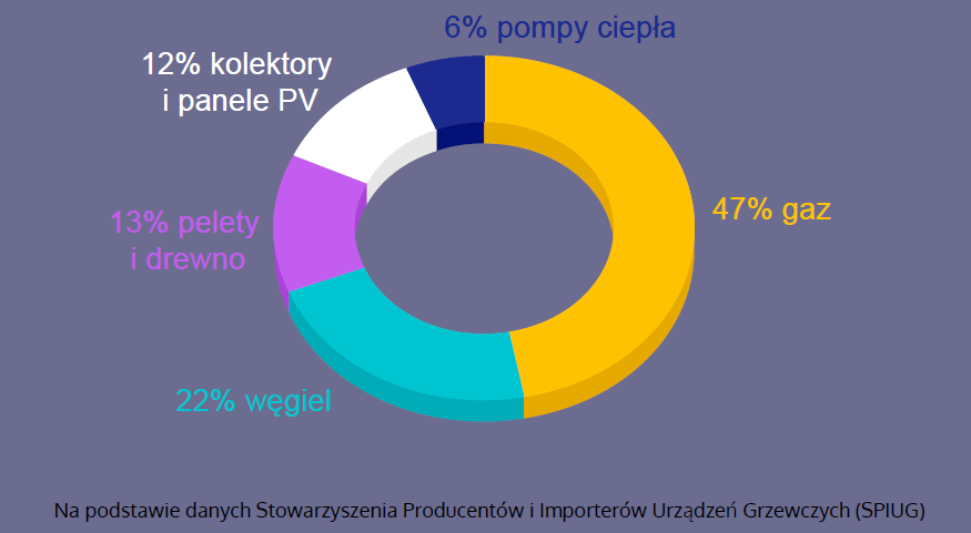

Infografika: Sprzedaż urządzeń grzewczych w Polsce w 2019 r.

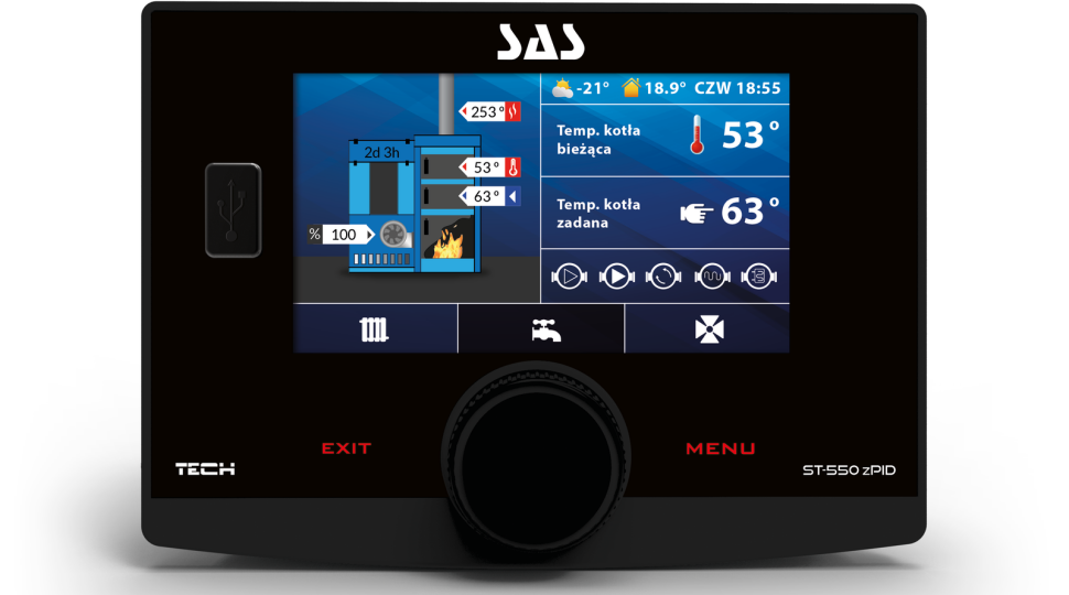

Automatyka sterująca pracą kotła
Dobra automatyka sterująca pracą kotła nie tylko ułatwia nam jego obsługę, ale przynosi też oszczędności eksploatacyjne. (fot. SAS)

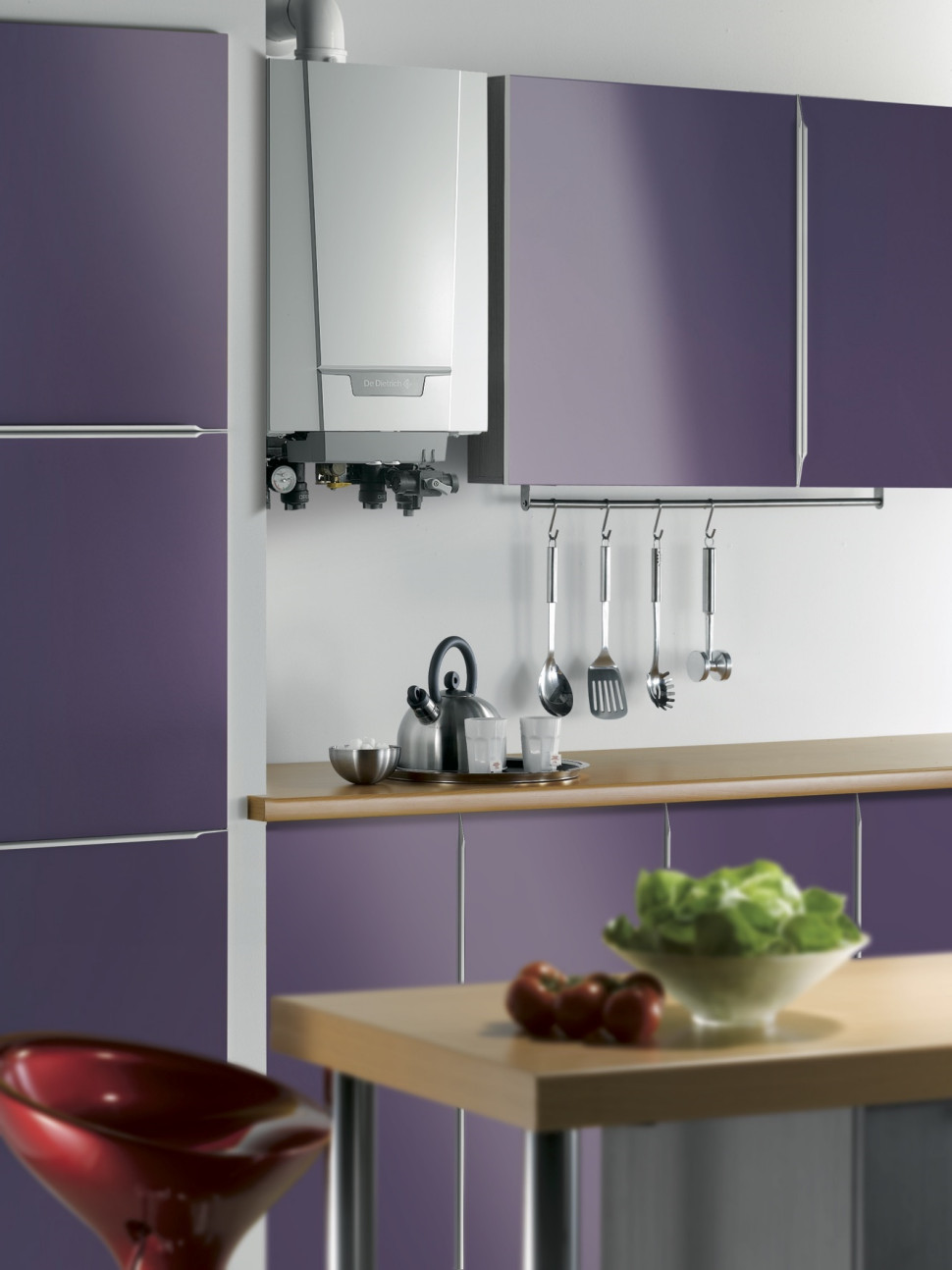

Kocioł gazowy zamontowany w kuchni
Kocioł gazowy możemy powiesić w kuchni lub łazience, nie musimy mieć kotłowni. Szczególnie w niewielkich domach to istotna zaleta. (fot. De Dietrich)

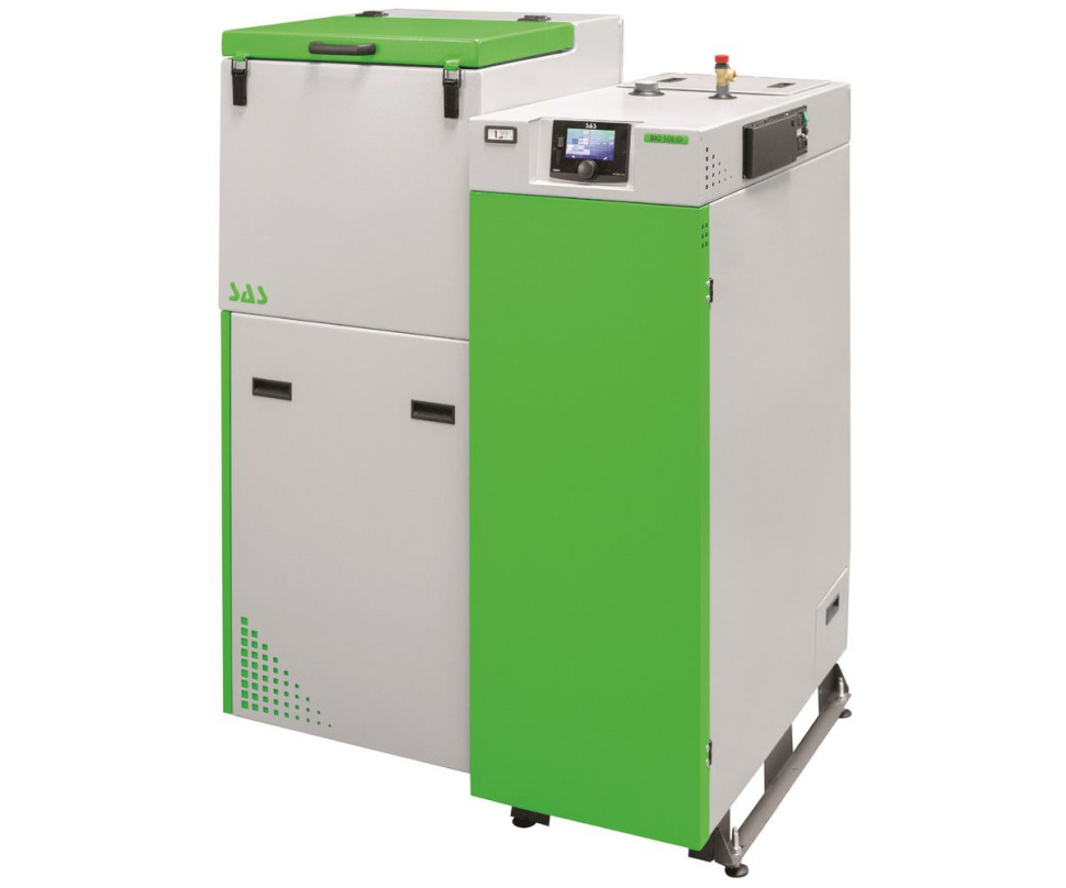

Kocioł na paliwo stałe
Nawet najnowocześniejsze kotły na paliwa stałe wymagają kotłowni z wentylacją grawitacyjną. O ile odseparujemy ją od reszty domu, wentylacja pozostałych pomieszczeń może być mechaniczna, w tym z rekuperatorem. (fot. Nibe-Biawar)

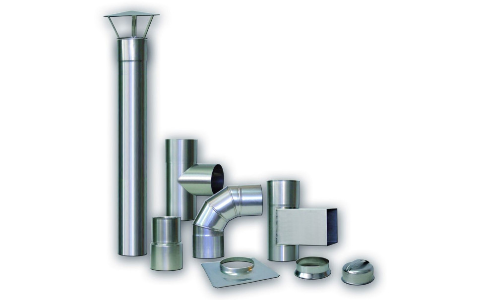

Stalowy wkład kominowy - elementy
Dodanie stalowego wkładu to najprostszy sposób dostosowania starego komina do potrzeb nowego kotła. Bardzo często to konieczność. (fot. Komin-Flex)

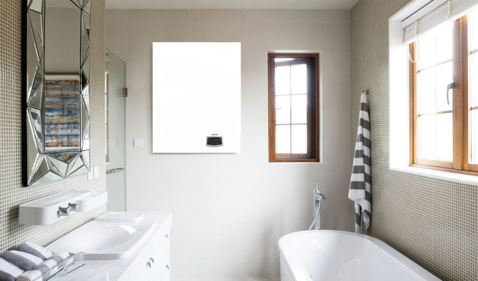

Kocioł kondensacyjny zamontowany w łazience
Kotły kondensacyjne mają rewelacyjną sprawność, nie wymagają obsługi i są stosunkowo tanie. (fot. Termet)
