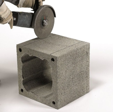

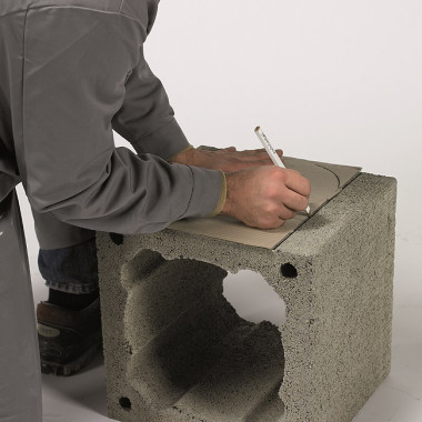

Krok 1) Komin montujemy na przygotowanym wcześniej fundamencie. Na ścianie pustaka zaznaczamy wielkość otworu do wycięcia pod płytę dolną.
Przy pomocy szlifierki kątowej wycinamy otwór w dolnej części pustaka
Krok 2) Przy pomocy szlifierki kątowej wycinamy otwór w dolnej części pustaka.

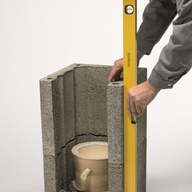

Ustawiamy pustak na warstwie izolacyjnej i poziomujemy go.
Krok 3) Ustawiamy pustak na warstwie izolacyjnej i poziomujemy go. Następnie umieszczamy w nim cokół betonowy.

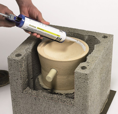

Na pokrytym zaprawą cokole osadzamy kształtkę ścieku kondensatu.
Krok 4) Na pokrytym zaprawą cokole osadzamy kształtkę ścieku kondensatu. Ściek należy skierować w stronę otworu. Na krawędź kształtki ścieku kondensatu nakładamy kwasoodporny kit.

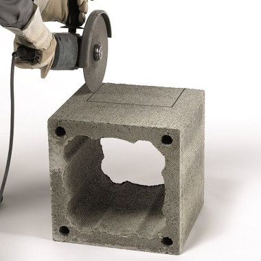

Po zaznaczeniu wielkości otworu wycinamy go za pomocą szlifierki kątowej.
Krok 6) Po zaznaczeniu wielkości otworu wycinamy go za pomocą szlifierki kątowej.

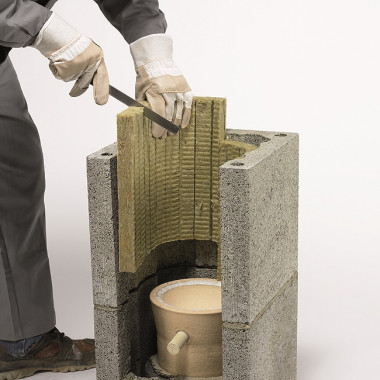

Wsuwamy obie połowy wełny mineralnej i docinamy je tak, aby końce materiału nie zablokowały kanału przewietrzającego
Krok 8) Wsuwamy obie połowy wełny mineralnej i docinamy je tak, aby końce materiału nie zablokowały kanału przewietrzającego.

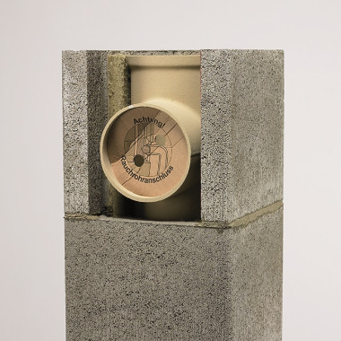

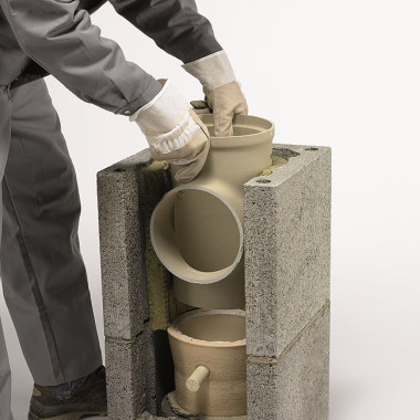

Osadzamy trójnik wyczystkowy
Krok 9) Osadzamy trójnik wyczystkowy.

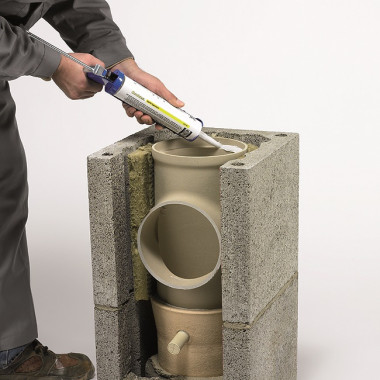

Nakładamy kit kwasoodporny
Krok 11) Nakładamy kit kwasoodporny.

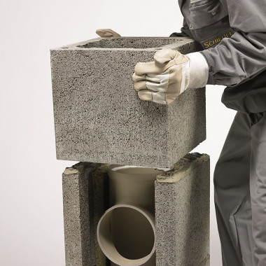

Osadzamy kolejny pustak na zaprawie montażowej
Krok 12) Osadzamy kolejny pustak na zaprawie montażowej.

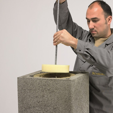

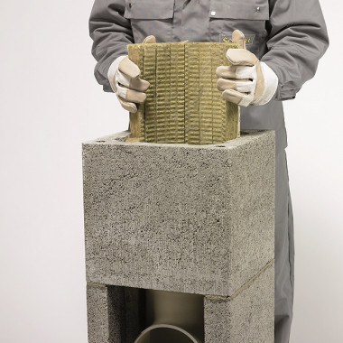

Wsuwamy wełnę mineralną
Krok 13) Wsuwamy wełnę mineralną.

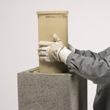

Osadzamy rurę ceramiczną
Krok 14) Osadzamy rurę ceramiczną.

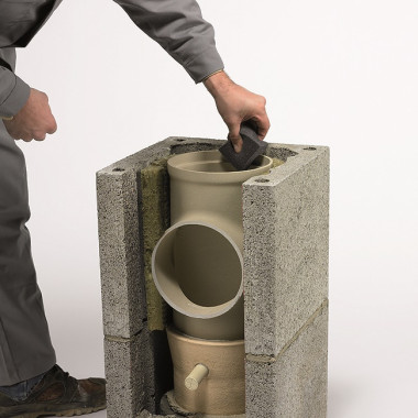

Za pomocą przyrządu do wygładzania fug usuwamy nadmiar kitu
Krok 15) Za pomocą przyrządu do wygładzania fug usuwamy nadmiar kitu.

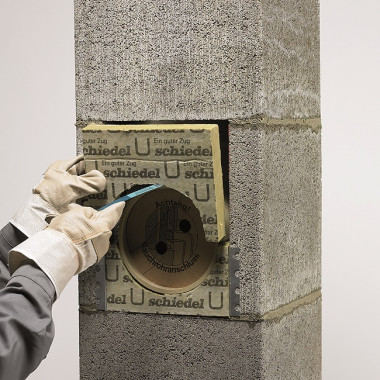

Na ścianie pustaka zaznaczamy wielkość otworu pod płytę czołową
Krok 16) Na ścianie pustaka zaznaczamy wielkość otworu pod płytę czołową. Następnie przy pomocy szlifierki kątowej wycinamy otwór.

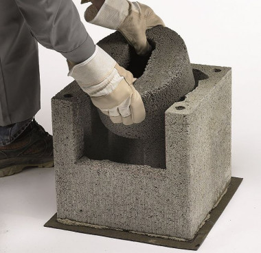

Pustak z wyciętym otworem osadzamy na zaprawie montażowej
Krok 17) Pustak z wyciętym otworem osadzamy na zaprawie montażowej.

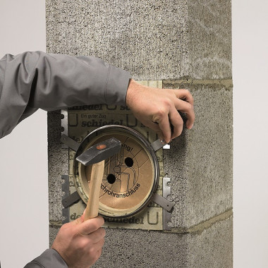

Obie części płyty czołowej z wełny mineralnej docinamy do wielkości wyciętego otworu
Krok 18) Obie części płyty czołowej z wełny mineralnej docinamy do wielkości wyciętego otworu. Nasuwamy uchwyty metalowe i wsuwamy razem w otwór w pustaku.
Montujemy pierścień do tynkowania
Krok 19) Montujemy pierścień do tynkowania.

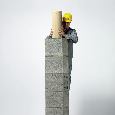

Krok 20) Osadzamy rurę ceramiczną. Czynności powtarzamy do etapu nałożenia czapy kominowej.

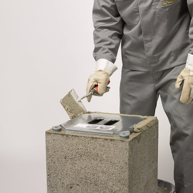

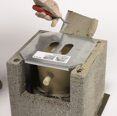

Korzystając z szablonu nakładamy zaprawę montażową
Krok 22) Korzystając z szablonu nakładamy zaprawę montażową.

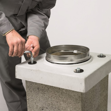

Płytę przykrywającą osadzamy na zaprawie
Krok 23) Płytę przykrywającą osadzamy na zaprawie. Nakładamy pierścień centrujący, a na śruby zakładamy podkładki i dokręcamy je kluczem imbusowym.

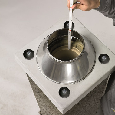

W celu dokonania pomiaru skrócenia ostatniej rury przykładamy stożek wylotu spalin
Krok 24) W celu dokonania pomiaru skrócenia ostatniej rury przykładamy stożek wylotu spalin.
Odmierzamy brakującą długość rury
Krok 25) Odmierzamy brakującą długość rury.

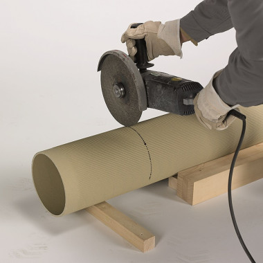

Przed zamontowaniem skracamy za pomocą szlifierki kątowej ostatnią rurę ceramiczną
Krok 26) Przed zamontowaniem skracamy za pomocą szlifierki kątowej ostatnią rurę ceramiczną.

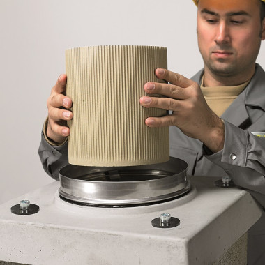

Krok 28) Osadzamy rurę ceramiczną.

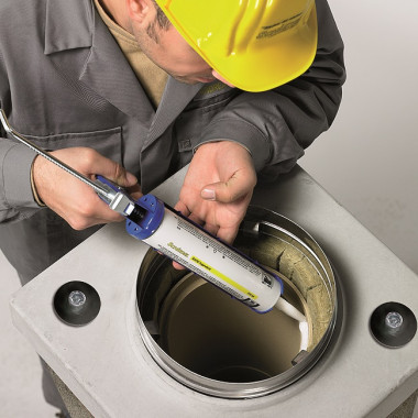

Na górną krawędź rury nakładamy kit
Krok 29) Na górną krawędź rury nakładamy kit.

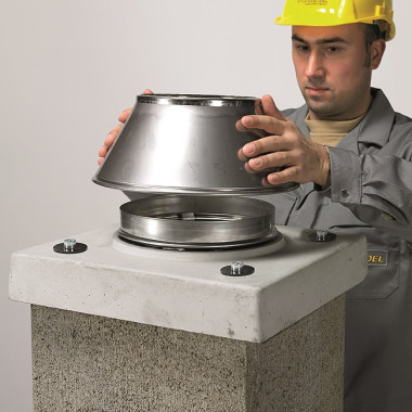

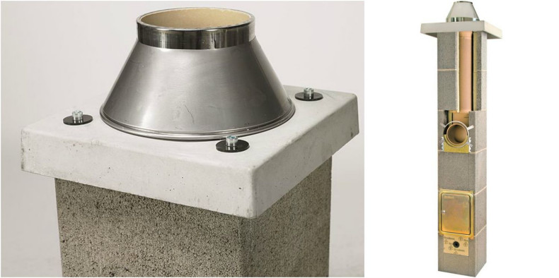

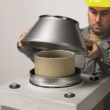

Na płycie przykrywającej osadzamy stożek wylotu spalin
Krok 30) Na płycie przykrywającej osadzamy stożek wylotu spalin.
Komin gotowy do użytku
Krok 31) Komin jest gotowy do użytku.

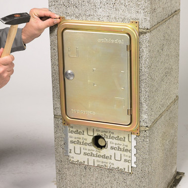

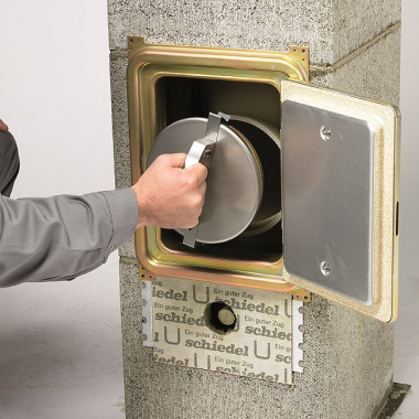

Montaż drzwiczek wyczystkowych
Drzwiczki wyczystkowe przybijamy gwoździami do pustaka
Krok 1) Drzwiczki wyczystkowe przybijamy gwoździami do pustaka.
Montujemy element uszczelniający
Krok 2) Montujemy element uszczelniający.
