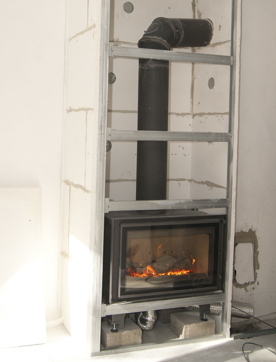

Wkład kominkowy współpracujący z systemem DGP, z obudową z betonu komórkowego
Wkład kominkowy współpracujący z systemem DGP, z obudową z betonu komórkowego, którą można wykończyć np. płytkami kamiennymi. Jest to tzw. obudowa zimna (izolowana od środka), która z założenia ma się nie nagrzewać i nie akumulować ciepła. (fot. Kratki.pl)

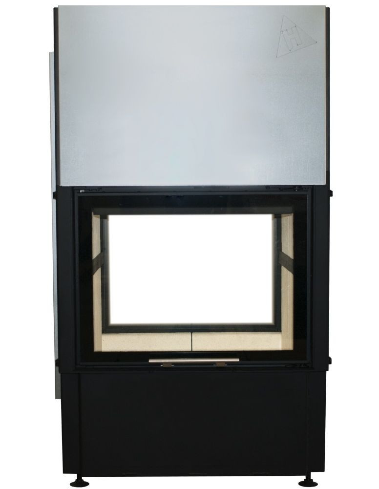

Kominek przeszklony z trzech stron
Kominek przeszklony z trzech stron, dobrze eksponujący palenisko (fot. Kratki.pl)
