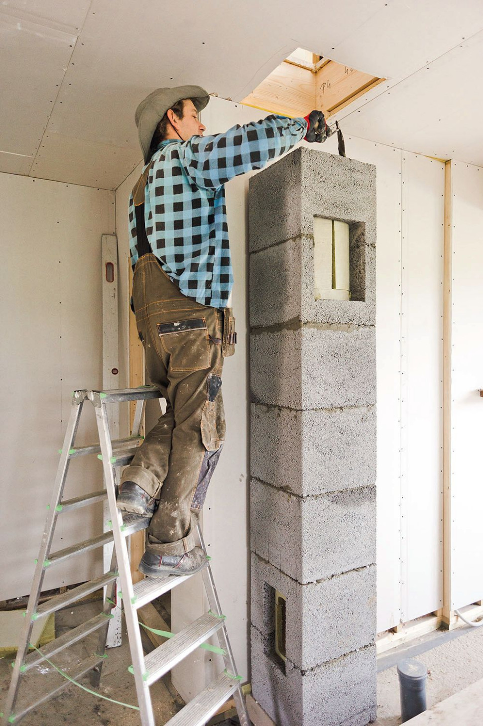

Montaż. Kominy prefabrykowane stawia się na betonowym podkładzie podłogi na gruncie lub na stropie jako wolno stojące, niezwiązane konstrukcyjnie ze ścianami. Jeśli komin przechodzi przez strop, otwór w nim powinien być większy niż zewnętrzne wymiary obudowy. Po wzniesieniu komina szczelinę tę wypełnia się materiałem elastycznym, najczęściej wełną mineralną. Pustak bazowy ustawia się na wyrównanym podłożu na izolacji z papy i zaprawie cementowej.
Następnie, zgodnie z instrukcją, montuje się kolejne elementy, zwracając uwagę na wstawienie na odpowiedniej wysokości elementów wyczystki i trójnika przyłączeniowego. W miejscach tych należy w obudowie wyciąć otwory o wymiarach dostosowanych do drzwiczek wyczystki i króćców przyłączeniowych. We wnętrzu obudowy nie mogą pozostawać nawisy zaprawy, nie wolno też dopuścić do zatkania jej spadającą zaprawą ani gruzem.

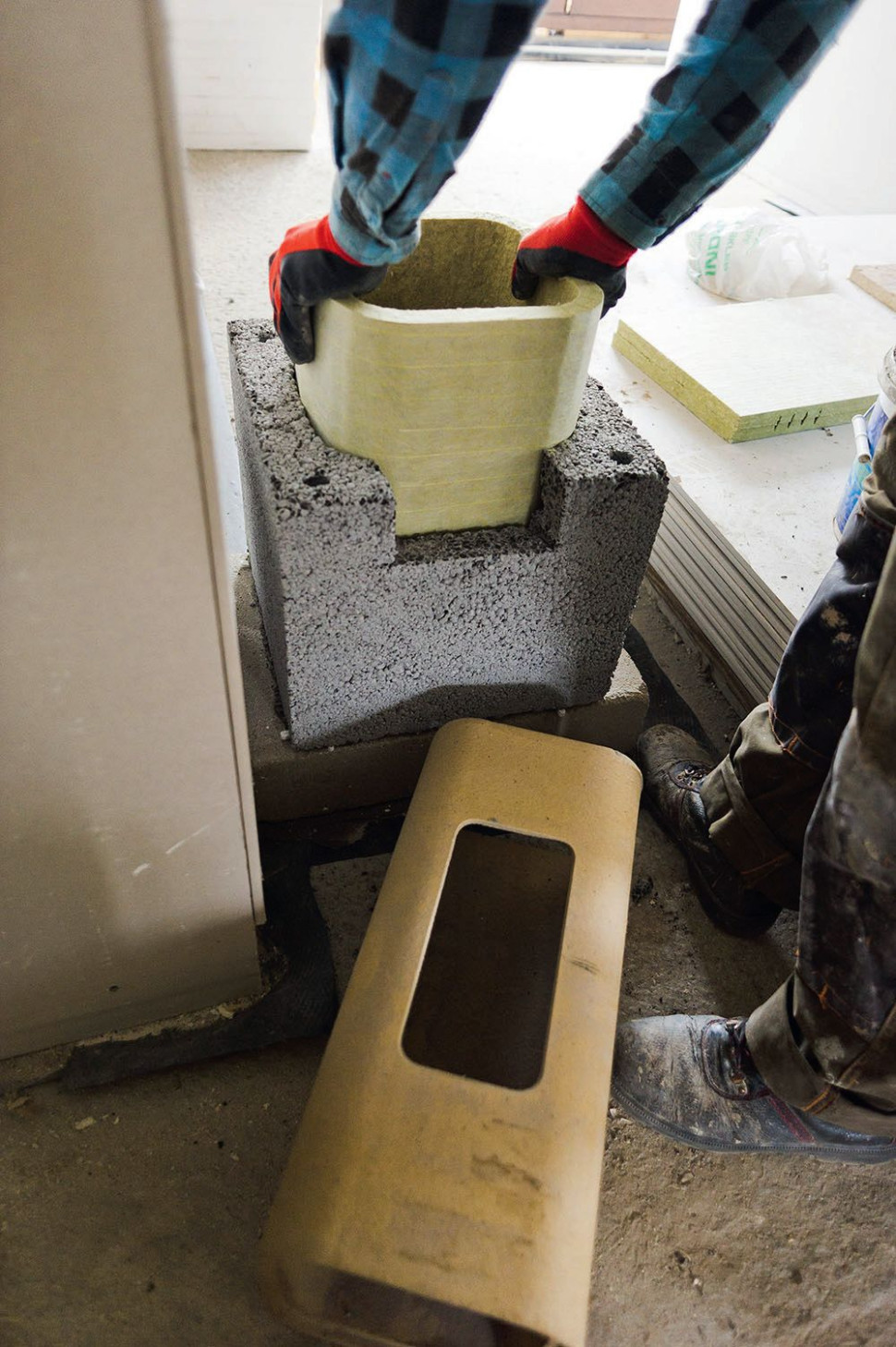

Montaż komina prefabrykowanego - krok po kroku
Montaż komina prefabrykowanego - krok 1. Pustak bazowy ustawia się na wyrównanym podłożu na izolacji z papy i zaprawie cementowej
Montaż komina prefabrykowanego - krok 1. Pustak bazowy ustawia się na wyrównanym podłożu na izolacji z papy i zaprawie cementowej (fot. Plewa)

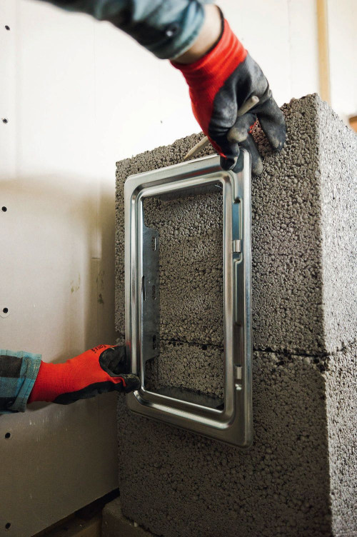

Montaż komina prefabrykowanego - krok 2. Zgodnie z instrukcją, montuje się kolejne elementy
Montaż komina prefabrykowanego - krok 2. Zgodnie z instrukcją, montuje się kolejne elementy, zwracając uwagę na wstawienie na odpowiedniej wysokości elementów wyczystki i trójnika przyłączeniowego. (fot. Plewa)
Montaż komina prefabrykowanego - krok 3. Zgodnie z instrukcją, montuje się kolejne elementy, zwracając uwagę na wstawienie na odpowiedniej wysokości elementów wyczystki i trójnika przyłączeniowego. (fot. Plewa)

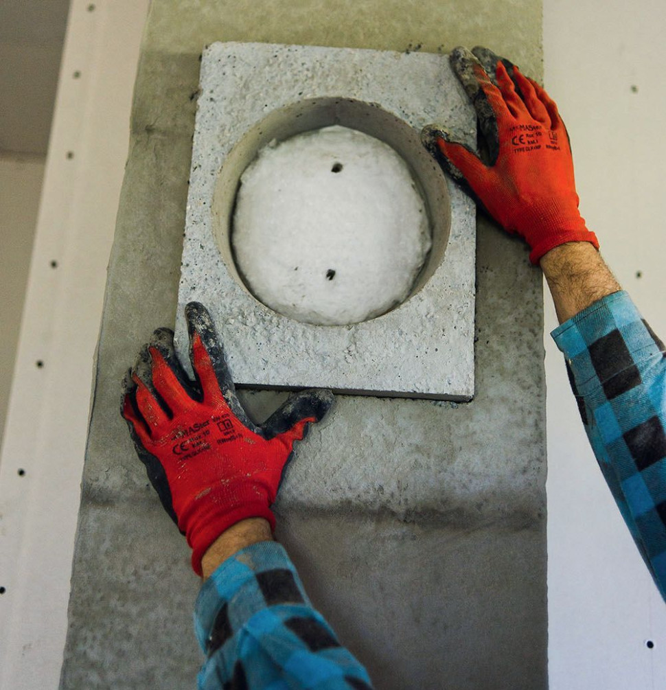

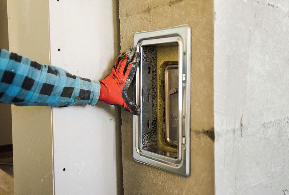

Montaż komina prefabrykowanego - krok 4. Należy w obudowie wyciąć otwory o wymiarach dostosowanych do drzwiczek wyczystki i króćców przyłączeniowych
Montaż komina prefabrykowanego - krok 4. Należy w obudowie wyciąć otwory o wymiarach dostosowanych do drzwiczek wyczystki i króćców przyłączeniowych. (fot. Plewa)
Montaż komina prefabrykowanego - krok 5. Należy w obudowie wyciąć otwory o wymiarach dostosowanych do drzwiczek wyczystki i króćców przyłączeniowych
Montaż komina prefabrykowanego - krok 5. Należy w obudowie wyciąć otwory o wymiarach dostosowanych do drzwiczek wyczystki i króćców przyłączeniowych. (fot. Plewa)

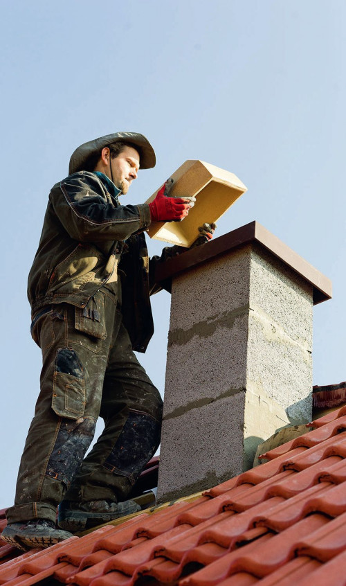

Montaż komina prefabrykowanego - krok 6. Komin powinien być wyprowadzony ponad dach na określoną w projekcie wysokość, a na jego zakończeniu umieszczona prefabrykowana czapa
Montaż komina prefabrykowanego - krok 6. Komin powinien być wyprowadzony ponad dach na określoną w projekcie wysokość, a na jego zakończeniu umieszczona prefabrykowana czapa. (fot. Plewa)
Montaż komina prefabrykowanego - krok 7. Montaż krućca przyłączeniowego
Montaż komina prefabrykowanego - krok 7. Montaż krućca przyłączeniowego. (fot. Plewa)

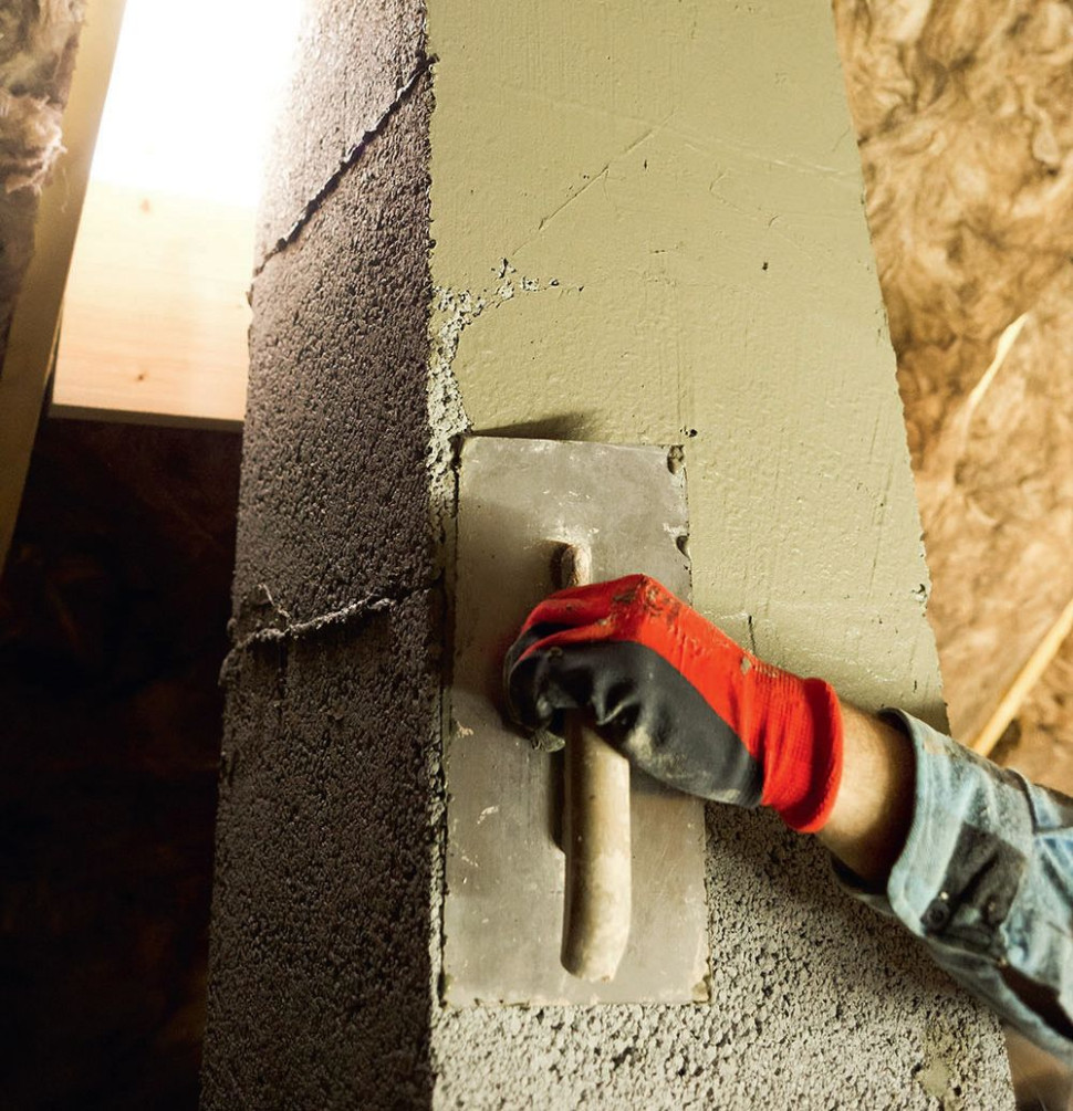

Montaż komina prefabrykowanego - krok 8. Tynkowanie komina
Montaż komina prefabrykowanego - krok 8. Tynkowanie komina (fot. Plewa)

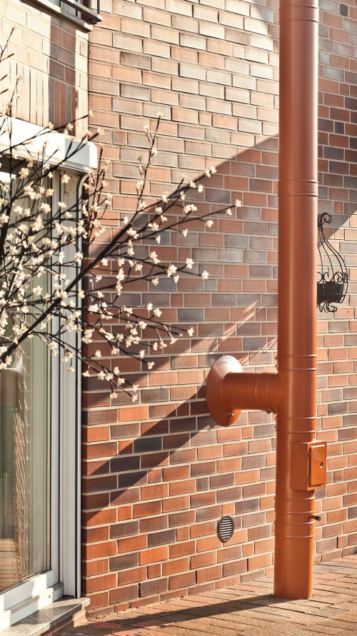

Zewnętrzny komin dwuścienny izolowany, przeznaczony do kotłów na paliwa stałe
Zewnętrzny komin dwuścienny izolowany, przeznaczony do kotłów na paliwa stałe. (fot. MK Systemy kominowe)

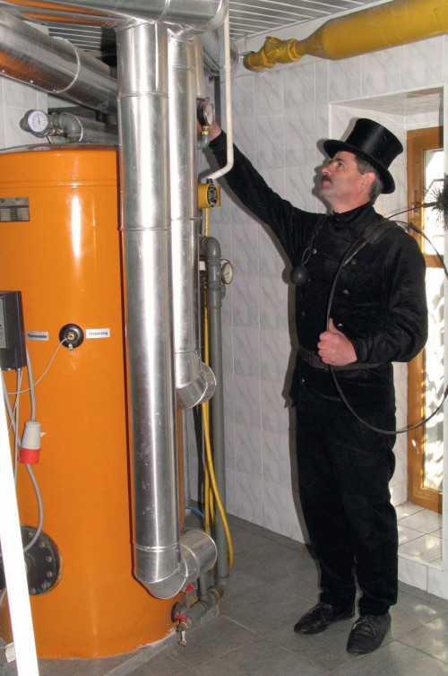

Wszystkie kanały kominowe powinny być regularnie czyszczone
Wszystkie kanały kominowe powinny być regularnie czyszczone. (fot. Archiwum R. Świtała)
