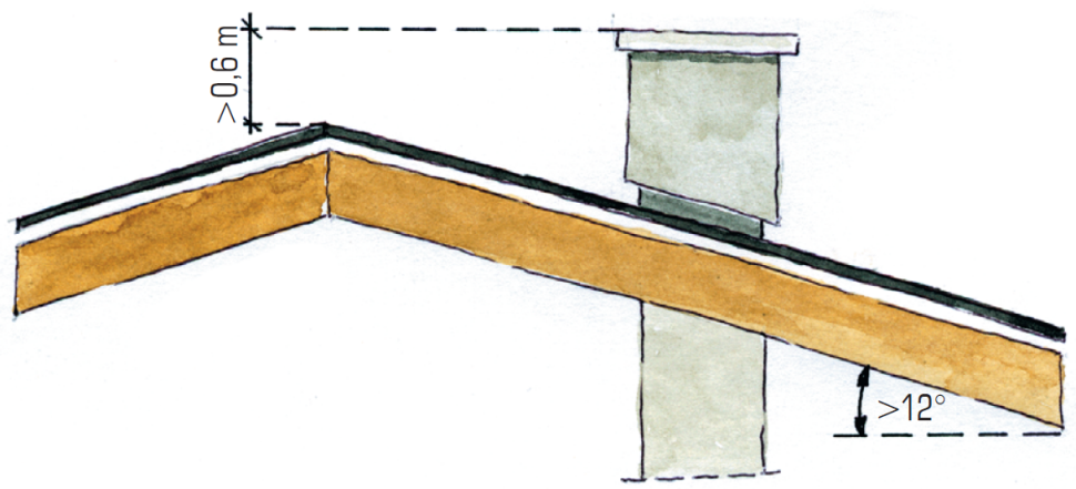

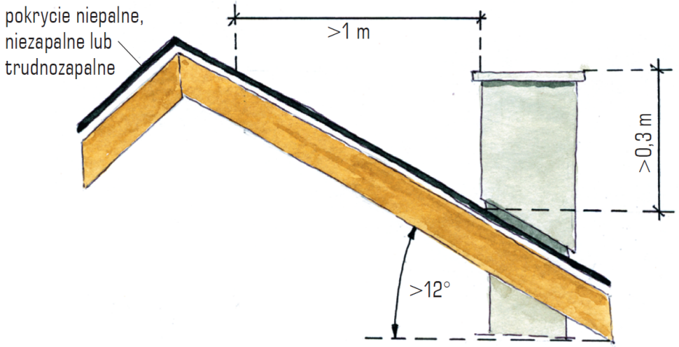

To, jak wysoko ponad połać dachu trzeba wyprowadzić komin, zależy od 3 czynników:
  • kąta nachylenia dachu;
  • rodzaju pokrycia dachowego - tego, czy jest palne;
  • obecności przeszkód w pobliżu komina (inny komin, lukarna, attyka itp.).
Wymagane odległości i wysokość pokazano na rysunkach. Łatwo zauważyć, co łączy te wymagania - najlepiej, jeśli komin znajduje się powyżej kalenicy. To zrozumiałe, bo w przeciwnym wypadku dym (lub spaliny) trafia na połać dachową, zostawiając brzydkie ślady i przyspieszając niszczenie pokrycia (szczególnie blach).
Usytuowanie poniżej kalenicy oznacza też problemy z ciągiem (nawet jego odwrócenie) w razie niekorzystnego kierunku wiatru. Z drugiej strony, komin nie powinien wystawać ponad dach bardziej niż na 60-100 cm.

Schemat: Gdzie umieścić komin przy kącie nachylenia dachy do 12°
Kąt nachylenia do 12°

Schemat: Umieszczenie komina przy trudno zapalnym pokryciu dachowym
Kąt nachylenia przynajmniej 12°, pokrycie niepalne lub trudno zapalne
