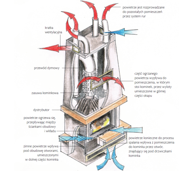

  • Kominek z DGP
Jest to układ złożony z sieci kanałów, którymi powietrze ogrzane od wkładu przedostaje się do poszczególnych pomieszczeń na parterze i na piętrze. Ruch powietrza może odbywać się grawitacyjnie - w wyniku samoczynnej cyrkulacji - lub nadmuchowo - gdy wspomagany jest wentylatorem. Pierwsze z tych rozwiązań nie wymaga doprowadzenia energii elektrycznej i jest bezgłośne, ale mało efektywne. Poziome odcinki kanałów mogą mieć maksymalnie 2-3 m długości. W ten sposób można ogrzać jedynie dwa lub trzy sąsiednie wnętrza.
W dużym, rozłożystym domu nie obejdzie się bez wentylatora. Na ścianach lub sufitach pomieszczeń, w miejscu wylotu kanałów, montuje się kratki lub anemostaty, oferowane w rozmaitym wzornictwie. Nie zapominajmy, że DGP oznacza wzmożony ruch powietrza w budynku, przenoszenie kurzu, pyłków - co nie jest korzystne dla osób z alergią. System dobrze sprawdza się w domach rekreacyjnych, bo niegroźna jest mu ujemna temperatura w budynku. Ponadto można go szybko uruchomić.
Wkład kominkowy z systemem DGP - schemat
Wkład kominkowy z systemem DGP.

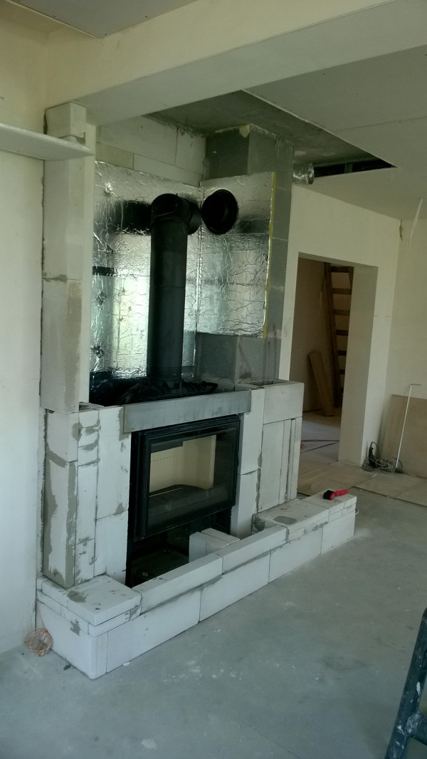

Montaż pieca wolnostojącego Jøtul F 373 Advance
