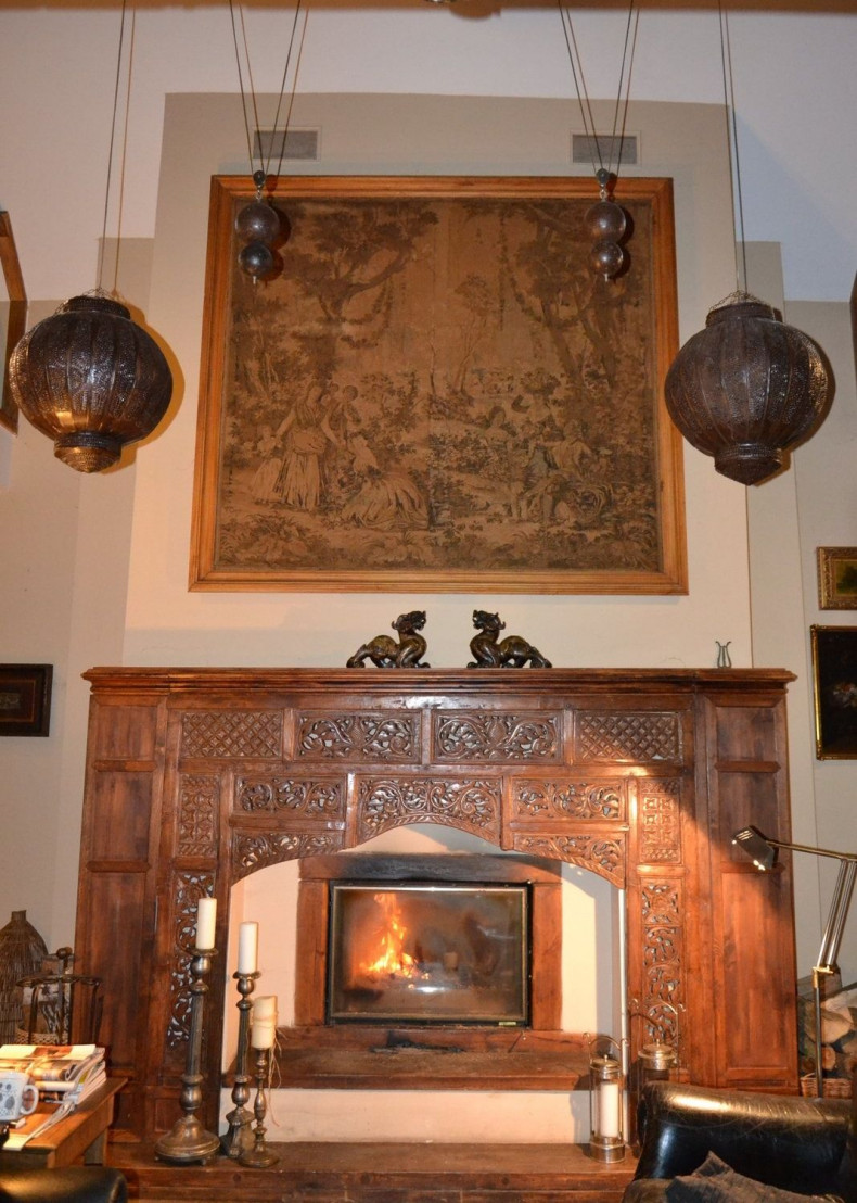

Monter okazał się doświadczonym specem - ustawień na sterownikach nie musiałam potem zmieniać. Instalacja z kominkiem od czternastu lat działa efektywnie - mówi Bożena, Członkini Klubu Budujących Dom, która kominek z płaszczem wodnym użytkuje od 2004 r.

Decyzja: kiedy budowałam kominek, olej opałowy był tani, więc wkład z płaszczem wodnym traktowałam jako drugie źródło ogrzewania pomieszczeń i c.w.u. Obecnie przydaje się do obniżenia kosztów oleju opałowego. Koniecznie chciałam mieć kominek z jak największym "oknem", żeby cieszyć się widokiem ognia oraz z ładnie wyglądającym paleniskiem. Z racji dużej powierzchni mieszkalnej, musiał mieć odpowiednio dużą moc.

Żeliwny wkład z płaszczem wodnym ma dużą szybę, wysoką zimną obudowę i efektowną ramę z drewna.

Samo spalanie polan jest naprawdę efektywne. Wystarczają 2 lub 3 kloce wysokokalorycznego drewna, by woda w instalacji szybko stała się gorąca, i co jeszcze ważne - drewno spala się powoli i do końca, na miałki popiół. To zasługa dopracowanego paleniska i jego parametrów technicznych.
System szybrów daje możliwość regulacji dopływu świeżego powietrza przez kanał nawiewny, bezproblemowego rozpalania ognia, a potem sterowania intensywnością palenia. Szybko się tego nauczyłam. Szybkę czyszczę często, żeby widzieć ogień, wykorzystując mokry popiół i gazety. Popiół z szuflady i rusztu wybieram co 2 palenia.

Na zdjęciu otwierającym: System szybrów jest mało widoczny, lecz umożliwia dozowanie powietrza z zewnątrz, łatwe rozpalanie ognia i długie spalanie drewna.
