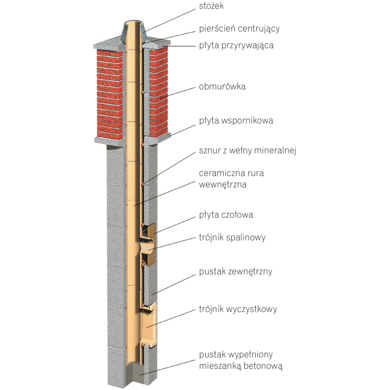

Schemat systemu kominowego
Schemat systemu kominowego (rys. Schiedel)
