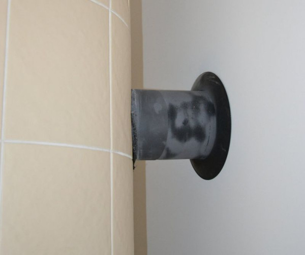

  • Kanał nawiewny - z rury PVC oraz rury ceramicznej.

Połączenie pieca z systemowym, ceramicznym przewodem dymowym

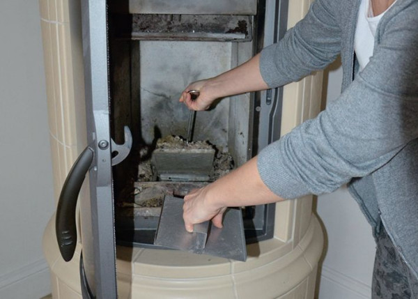

Podnoszenie popielnika

  • Nasz piec trzyma ciepło nawet 10 godzin. To zasługa podstawy wykonanej z cegły szamotowej, wewnętrznej okładziny w palenisku także z szamotu i pierścieni radiacyjnych, które kumulują spore ilości ciepła. Płyty szamotowe wewnątrz paleniska połączone są żelaznymi blaszkami i ma to swoje plusy - można łatwo wymienić uszkodzony element. Raz już wymienialiśmy jedną płytkę po tym, jak pękła od uderzenia.
