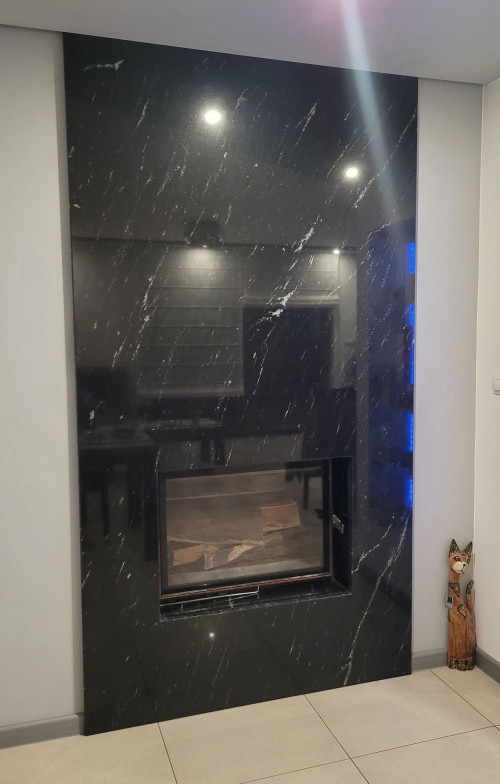

Decyzja: Pojechałem, z żoną, do firmy oferującej wkłady żeliwne, wykonane w skandynawskiej technologii. Zachwyciliśmy się modelem z panoramiczną szybą i już żadnego innego nie chcieliśmy. Zamontowałem go samodzielnie.
Kominek: Wkład żeliwny z panoramiczną szybą
Od wkładu żeliwnego z panoramiczną szybą poprowadzono system DGP.
Kominek z panoramiczną szybą i DGP - rady i przestrogi:
  • Działałem etapami. W 2012 r. ustawiłem na postumencie wkład i wzniosłem zimną obudowę z ognioodpornych płyt g-k i wełny mineralnej z ekranem odbijającym ciepło. Cztery lata później założyłem system DGP z dmuchawą, żeby lepiej rozprowadzać ciepło. W 2020 r. wykonałem front z czarnego granitu. Ostrzegam - wkład z żeliwa jest ciężki, mój waży 182 kg. Poprosiłem dostawców o wniesienie go do domu, później ulokowałem na postumencie. Najważniejszy element montażu w tej fazie - zapewnienie szczelności odprowadzenia spalin. Rozprowadzenie rur DGP nie jest trudne w obiekcie parterowym, ze stropem skonstruowanym ze styropianowych kształtek (w trakcie budowy, przygotowałem w nim otwory). Rury ułożyłem na strychu i ociepliłem kołderką z wełny mineralnej, od strony wnętrza zamontowałem anemostaty. Na strychu ulokowałem wentylator DGP, kupiony w hipermarkecie. W celu wygłuszenia szumu, ustawiłem aparat na płycie z twardej wełny mineralnej (dało to pozytywny efekt). Montaż DGP zajął mi dzień.
  • W modelach z dużą szybą warto wymieniać co 2-3 lata sznurek w drzwiczkach, ponieważ twardnieje pod wpływem preparatów do czyszczenia szyby i przestaje amortyzować jej naprężenia. Zaniedbałem to, szyba pękła. Wymiana jej kosztowała... 1500 zł! Nie cały kurz i dym zatrzymuje filtr założony w rurociągu DGP, ich resztki brudzą sufit w okolicy anemostatów (maluję go co dwa lata). Żeby uniknąć podciśnieniowego zaciągania zanieczyszczeń, ja i żona powoli uchylamy drzwiczki przy dokładaniu opału, lecz młodzież robi to zbyt raptownie. Przy tej okazji, z anemostatów wydobywa się zapach palenia - raz przyjemny, raz dymny. Używam tylko dobrze wysuszonego drewna drzew liściastych, kominek ma system dopalania spalin - komin jest czysty, co sprawdziłem (nagrywając telefonem przegląd wnętrza przewodu dymowego). Dzięki codziennemu uruchamianiu kominka w okresie grzewczym, koszt ogrzewania gazem to było raptem 1000 zł, dopiero w ubiegłym roku 3500 zł.
