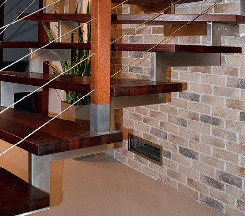

Ścianę zaopatrzyliśmy w dwie duże kratki wentylacyjne, wyprowadzające ogrzane powietrze na klatkę schodową. Montaż wkładu oddaliśmy w ręce fachowców, lecz sami zaprojektowaliśmy i wykonaliśmy obudowę.

Grawitacyjną cyrkulację ciepła ułatwiają obszerne kratki i szeroka ażurowa klatka schodowa
Grawitacyjną cyrkulację ciepła ułatwiają obszerne kratki i szeroka ażurowa klatka schodowa.
