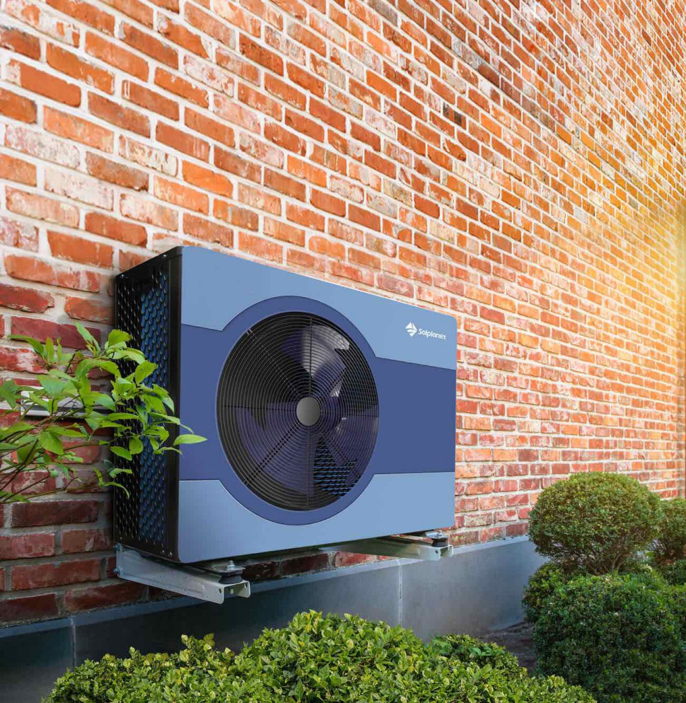

pompa ciepła ile ciepła do ogrzewania domu
Dzięki pompie pozyskamy kilka razy więcej ciepła, niż samej energii elektrycznej z paneli, fot. Solplanet

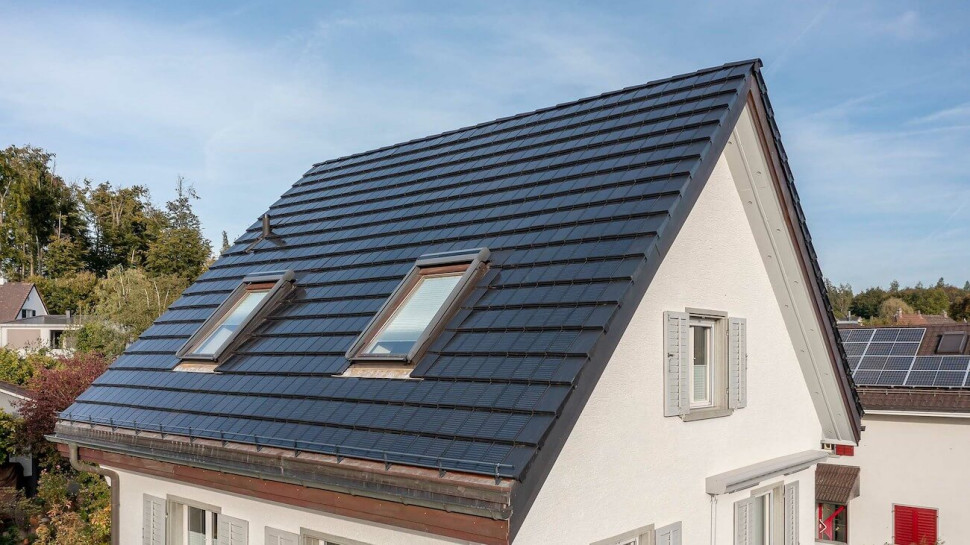

dach solarny
Fotowoltaika zintegrowana z pokryciem (tzw. dach solarny) umożliwia wykorzystanie całej połaci dachu, a przy tym nie rzuca się w oczy, fot. Creaton Polska

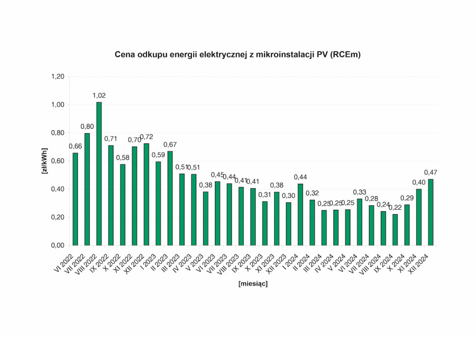

W znacznie trudniejszej sytuacji są właściciele mikroinstalacji PV rozliczający się w nowszym systemie net-billingu. To przede wszystkim wszyscy ci, którzy weszli do systemu po 1 kwietnia 2022 r. Kupują prąd z sieci za pełną cenę wynikającą z taryfy, wraz ze wszystkimi opłatami przesyłowymi itp. Obecnie jest to ok. 1,10 zł/kWh. Jeżeli zaś oddają energię do sieci, to ich rachunek zostaje pomniejszony o pewna sumę. Ale tylko o giełdową wartość samej energii, bez uwzględnienia kosztów jej przesyłu i innych opłat.
cena odkupu energii elektrycznej
Wykres: cena odkupu energii elektrycznej z mikroinstalacji PV (RCEm)
Problem polega na tym, że giełdowa cena nie tylko podlega dużym wahaniom, ale jest ponadto niska. Średnia cena w 2024 r. wyniosła zaledwie ok. 0,31 zł/kWh. W efekcie oddawanie prądu do sieci jest mało atrakcyjną opcją. Znacznie bardziej opłaca się zużyć jak najwięcej własnej energii z PV od razu na miejscu. Nawet jeżeli miałoby to być zwyczajna zamiana prądu na ciepło i np. podgrzewanie za jego pomocą c.w.u. (dowiedz się, jak zwiększyć autokonsumpcję prądu z fotowoltaiki).

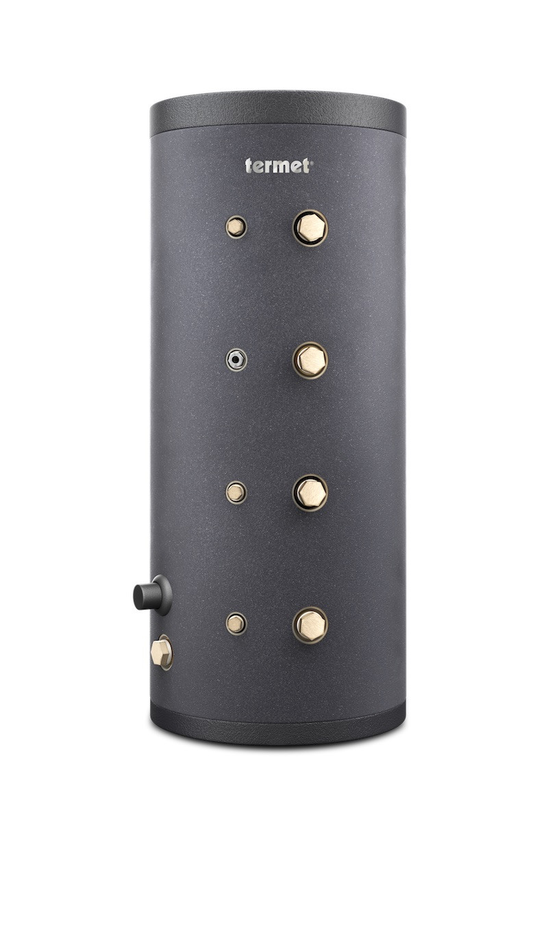

zbiornik bufor
Jeżeli rozliczamy się w ramach net-billingu, to zwykle bardziej opłaca się wykorzystać prąd choćby do podgrzewania c.w.u., niż oddawać go do sieci, fot. Termet
Wykorzystanie magazynu energii (akumulatorów) może tu nieco pomóc, jednak nie rozwiązuje problemu. Po prostu zgromadzony w nim zapas energii jest stosunkowo niewielki, szczególnie w porównaniu z apetytem najbardziej energochłonnych urządzeń. Na przykład klimatyzacja powinna być włączana już w ciągu dnia, w godzinach największego nasłonecznienia, nawet jeżeli nie ma nas w tym czasie w domu. Uruchomienie jej dopiero późnym popołudniem lub wieczorem spowoduje, że nie będzie ona już wykorzystywać własnego darmowego prądu, lecz ten z sieci. Analogicznie nie ma sensu ładowanie samochodu elektrycznego dopiero nocą.
