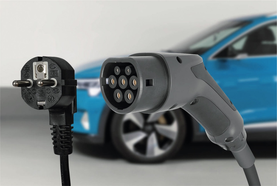

Kabel do ładowania wprost z gniazdka
Kabel do ładowania wprost z gniazdka należy traktować jako ostateczność - cały proces jest wówczas bardzo powolny (fot. Technivolt)
Zastosowanie specjalnej ładowarki do samochodu elektrycznego to coś jakościowo zupełnie innego. Przekazywana moc może wówczas sięgać nie ok. 3 kW lecz 20 kW, dzięki czemu czas ładowania samochodu skraca się proporcjonalnie i staje się nawet 6-7 razy krótszy. Czyli przez jedną godzinę doładowujemy samochód o tyle, co w poprzednim wariancie przez 7 godzin. Diametralnie zmienia to możliwości ładowania samochodu elektrycznego we własnym zakresie, a więc i sposób korzystania z niego. To ważne zarówno dla tych, którzy chcą to robić nocą, wykorzystując tańszą taryfę, jak i dla właścicieli mikroinstalacji PV.
Jeżeli samochód stoi w garażu w godzinach największej produkcji własnego prądu to w takim układzie można go przekierować właśnie tam. Dysponując jedynie kablem umożliwiającym przesyłanie ok. 3 kW i tak w praktyce nie mielibyśmy zbyt wielkiego pożytku z fotowoltaiki. Bo co z tego, że panele uzyskują w danym momencie np. 8 kW, skoro i tak nie jesteśmy w stanie przesłać do samochodu więcej niż 3 kW? Dlatego jeżeli ktoś myśli poważnie o ładowaniu samochodu elektrycznego we własnym domu po prostu musi zainwestować w zakup ładowarki. Zainwestować, gdyż będzie to nabytek przynoszący korzyści.
