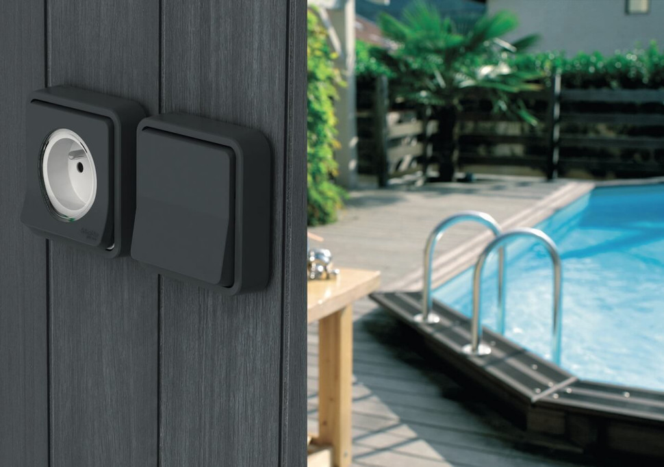

gniazdka natynkowe
W łazience i czy przy basenie w ogrodzie, montuje się natynkowe gniazda, łączniki i puszki o zwiększonym stopniu szczelności, dopasowanym do konkretnego zastosowania, fot. Schneider Electric

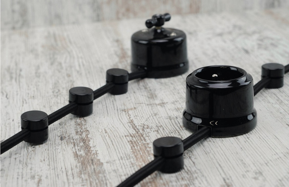

instalcja elektryczna natynkowa czarna
Porcelanowa puszka przyłączeniowa natynkowa w kolorze czarnym, fot. kolorowekable.pl

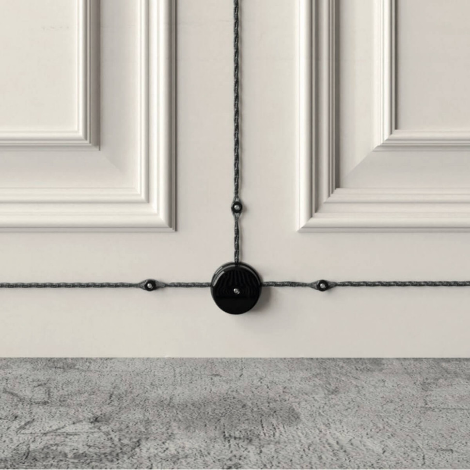

Ze względów estetycznych, kable w instalacji elektrycznej natynkowej powinny być prowadzone w równych odstępach, z zachowaniem pionów i poziomów, równolegle do krawędzi ścian i podłóg, łączone od gniazda do gniazda. Wszystkie zagięcia tras należy poprowadzić po łuku. Dobrze jest też dobrać kolor przewodów do planowanego osprzętu elektrycznego, który oferowany jest w wielu kolorach oraz odpowiedni rodzaj lamp i opraw oświetleniowych.

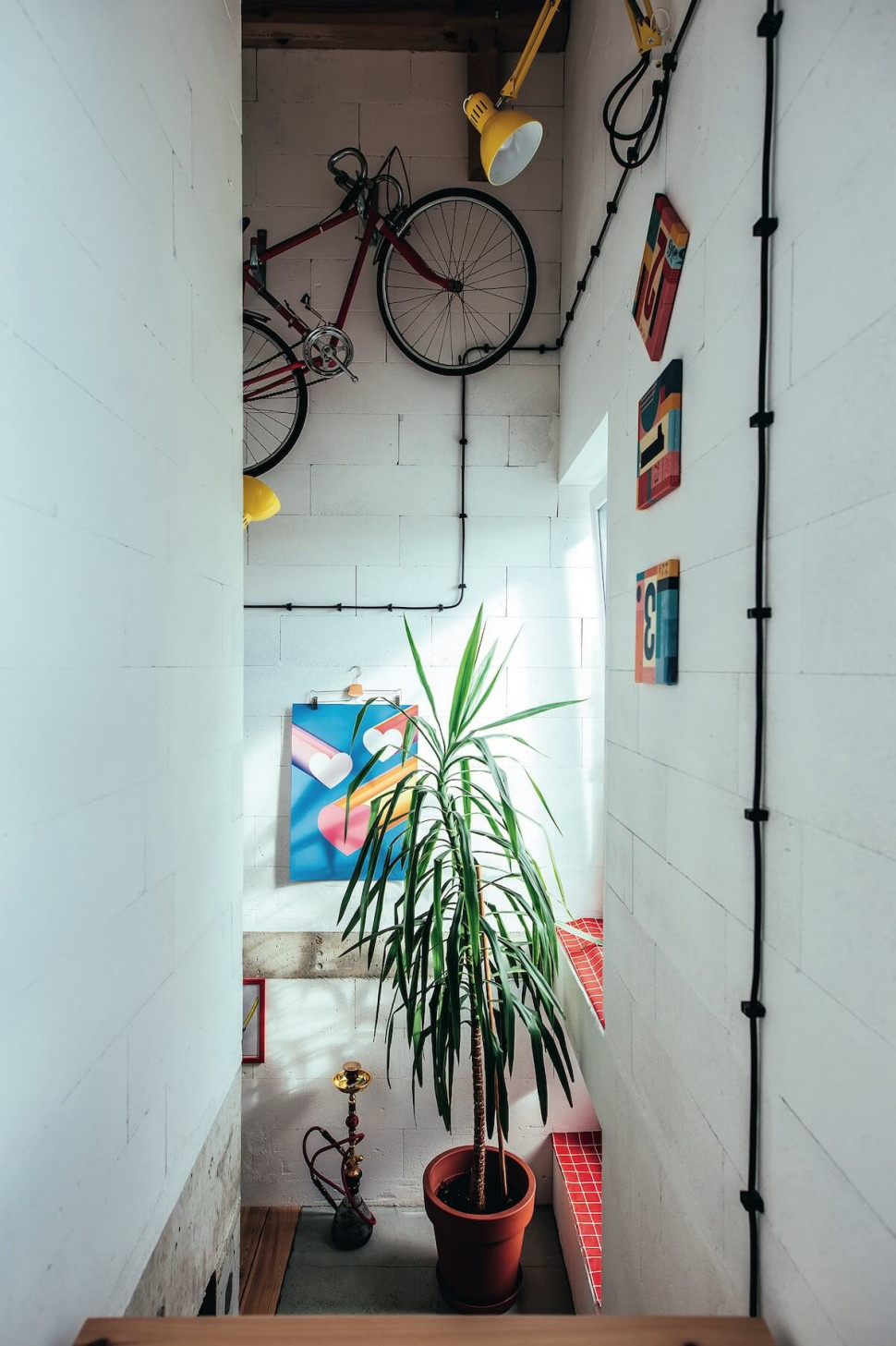

We wnętrzach urządzonych w lofowym stylu, najczęściej wykonuje się instalację elektryczną natynkową w kolorze czarnym. Przewody przytwierdza się do przegród za pomocą specjalnych uchwytów, które osadza się w równych odstępach. W puszkach rozgałęźnych łączy się je za pomocą specjalnych złączek lub innych zacisków do tego przeznaczonych. Nie wolno przebijać ścianek puszek gwoździami ani wkrętami, które stosuje się wyłącznie na zewnątrz puszki. Trzeba też pamiętać, że instalacja elektryczna wymaga okresowych przeglądów

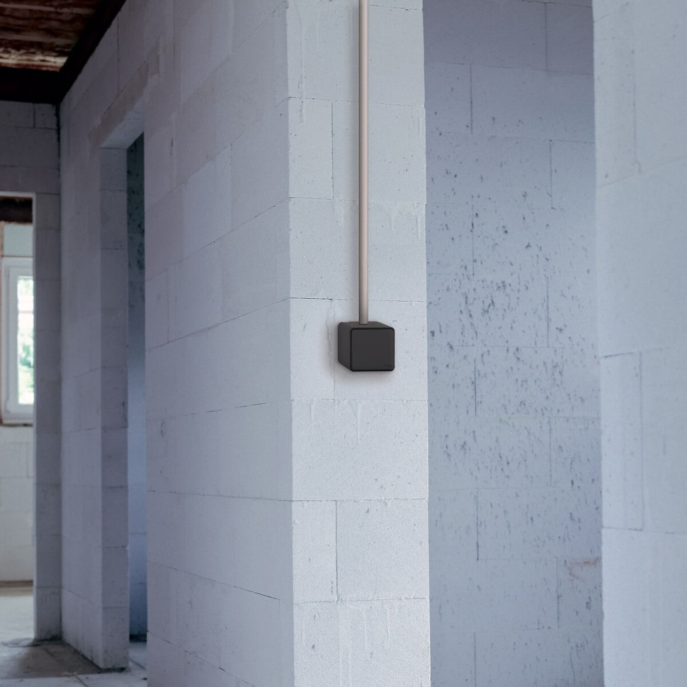

Drugim sposobem montażu instalacji elektrycznej natynkowej jest umieszczenie przewodów w rurkach i listwach, dostępnych w kilku kolorach. Taką wersję systemu najczęściej układa się w pomieszczeniach technicznych, garażach, składzikach, w których estetyka nie jest kluczowa. Aby instalacja natynkowa była jak najmniej widoczna, prowadzi się ją wzdłuż ościeżnic drzwi, za meblami, pod parapetami oraz w listwach ściennych i przypodłogowych.
instalacja elektryczna natynkowa montaż
Przewód natynkowy poprowadzony w sztywnej rurce elektroinstalacyjnej, fot. Schneider Electric
