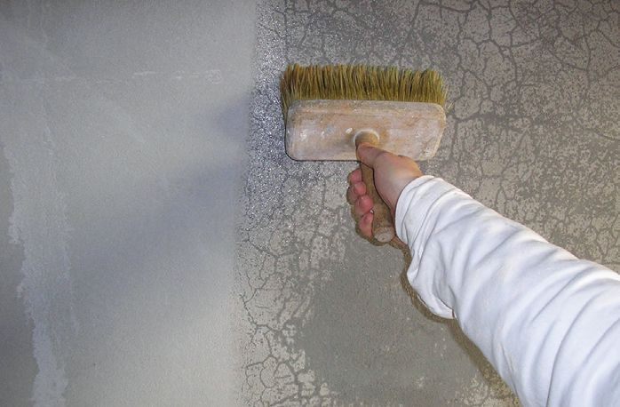

Wykańczanie ściany gładzią gipsową - gruntowanie podłoża
Gruntowanie podłoża. Preparat gruntujący nanosi się na powierzchnię ściany za pomocą pędzla. (fot. Knauf)
