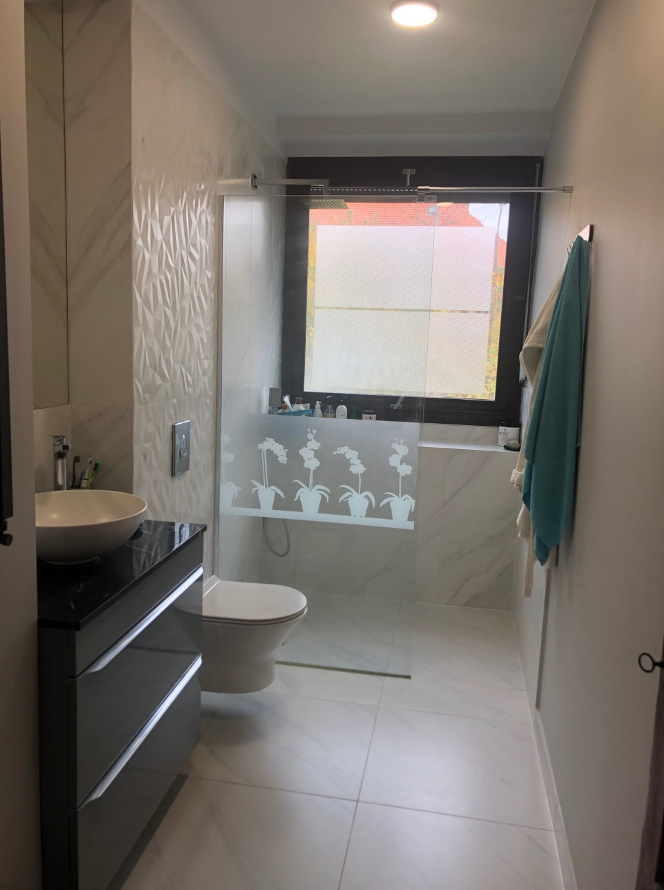

Wannę zastąpiono obszerną kabiną prysznicową typu walk-in, założono wodną podłogówkę
Wannę zastąpiono obszerną kabiną prysznicową typu walk-in, założono wodną podłogówkę.

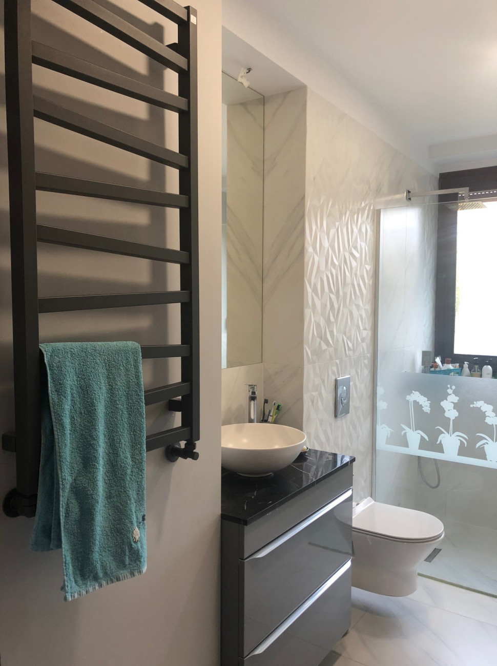

    Grzejnik zastąpiliśmy ozdobną drabinką w kolorze antracyt - wygląda super, suszymy na niej ręczniki i jest to na tyle wygodne, że zrezygnowaliśmy z zainstalowania wieszaków przy umywalce.
Zamieniono miejscami umywalkę i sedes, zamontowano ozdobną drabinkę
Zamieniono miejscami umywalkę i sedes, zamontowano ozdobną drabinkę.

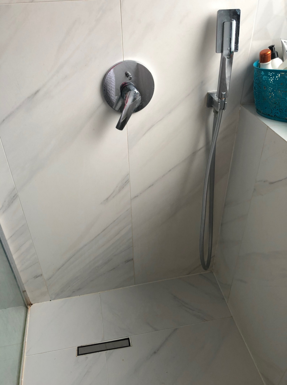

  • W posadzce w obrębie prysznica udało się wykonać odpływ liniowy. Ma szerokość tylko 30 cm, lecz bardzo efektywny syfon, który szybko odbiera całą wodę z kąpieli. Nie stoimy w kałuży. Przegrody glazurnik trzykrotnie pomalował folią w płynie, narożniki uszczelnił specjalną taśmą. Pod płytkami dał nowoczesną zaprawę klejową, fugi uformował z zaprawy epoksydowej (na ściany przeznaczyliśmy kafelki bezfugowe). Szklaną osłonę przy prysznicu i armaturę uszczelnił silikonem sanitarnym.

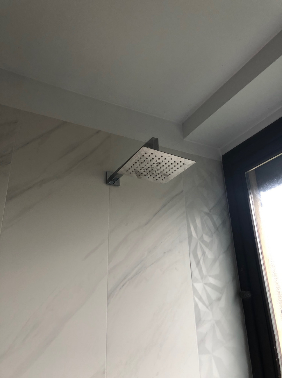

    Świetnie się stało, że strefę kąpielową oddzieliliśmy dużą hartowaną szybą. Bardzo żałujemy, że nie ma ona powłoki samoczyszczącej się, ponieważ pojawiają się na niej zacieki. W sprzedaży nie było dużej ścianki tego rodzaju, ale za kilka lat upolujemy lepszy model i zmienimy obecny - nie będzie go żal, bo kosztował tylko 500 zł. Tuż po ukończeniu remontu kupiliśmy matowe naklejki i nalepiliśmy je na tafli (także w oknie skierowanym na ulicę - wstawiając w przyszłości nowe, zastosujemy szkło weneckie). Minimalistyczny wystrój w kabinie podkreśla podtynkowa bateria i deszczownica, lubię używać tej drugiej.
Odpływ liniowy o szerokości 30 cm, podtynkowa bateria i deszczownica.
