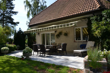

Taras:
  • O powierzchni 50 m2.
  • Nawierzchnia - poprzednio płyta betonowa wykończona gresem, obecnie płyty betonowe w kilku rozmiarach, imitujące szary piaskowiec, ułożone metodą na sucho.
  • Zadaszenie - markiza z napędem.
  • Położenie - przy tylnej ścianie domu, przy salonie, wystawa północno-wschodnia.
Decyzja: Celowo postawiliśmy, z mężem, dom blisko ulicy. Chcieliśmy mieć za nim duży taras z widokiem na zadrzewiony ogród. Budowlańcy wylali tradycyjną betonową płytę, a do jej wykończenia kupiliśmy mrozoodporne płytki gresu - 20 lat temu tak powszechnie się robiło. Od początku zadbałam o duży wygodny rozmiar posadzki i tego nie zmieniłam do tej pory, w przeciwieństwie do nawierzchni.

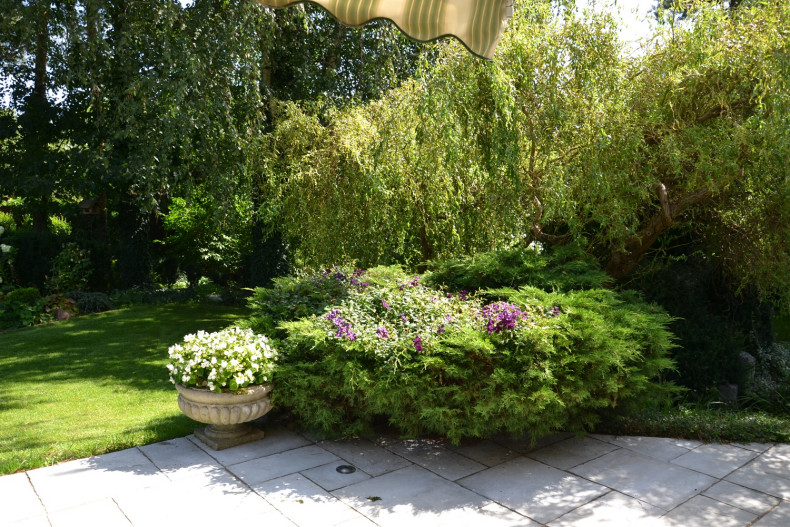

Dwadzieścia lat temu na tarasie ułożono płyty gresu, w 2018 r. - płyty z betonu, imitujące szary piaskowiec. Płyta o powierzchni 50 m2 ma wyraźny spadek i łączy się z trawnikiem.

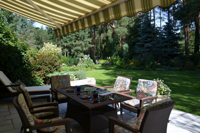

Meble tarasowe
Na tarasie mieści się duży komplet mebli, a prawie całą nawierzchnię zacienia elektryczna markiza.
  • Zbicie istniejącej wielkiej betonowej płyty oceniliśmy z mężem jako nierealne - zbyt dużo byłoby z tym pracy, odpadów, kosztów. Szczęśliwie, znajdowała się ona nisko. Po zdjęciu gresu, wykonawcy mogli usypać na niej warstwę piachu zmieszanego z cementem o grubości 7 cm i na niej ułożyć nową nawierzchnię. Wcześniej między tarasem a posadzką w salonie był wysoki schodek, teraz betonowa nawierzchnia rozciąga się wyżej, schodek jest niziutki, za to szeroki i płaski. Zadbałam, aby płaszczyzna tarasu miała wyraźny spadek w kierunku ogrodu, oraz by łączyła się z trawnikiem. W takim układzie wygląda najprościej i jest najwygodniejsza.
    Efekt będzie jeszcze naturalniejszy, gdy płyty pokryją się patyną, trochę zarosną mchem i roślinami okrywowymi. Żeby przyspieszyć ten proces, nie zamierzam na razie impregnować ich specjalnym preparatem do betonu. Ocenię sytuację, kiedy jakiś czas poleżą, a z płyt wysyci się wapno, czyli biały nalot. Nie będę ich myć myjką ciśnieniową, również z uwagi na możliwość wypłukania piasku z fug. Wydaje mi się, że pod względem estetycznym, funkcjonalnym i kosztowym wybrałam najlepsze rozwiązanie.
Płyty tarasowe w 4 rozmiarach
Między płytami w czterech rozmiarach ułożono fugę piaskową.
  • Ważnym elementem naszego tarasu jest zadaszenie markizą z napędem, sterowane pilotem. Ruchomy daszek obejmuje ¾ płyty. Starannie wyliczyłam jego szerokość i wysięg, to odpowiednio 7 m i 5 m. Taka osłona zapewnia nam głównie osłonę przed drobnym deszczem. Przy północno-wschodniej ekspozycji raczej nie odczuwamy prażącego słońca, ale niekiedy rozwijamy ją w upały, żeby posadzka się mniej nagrzewała.
