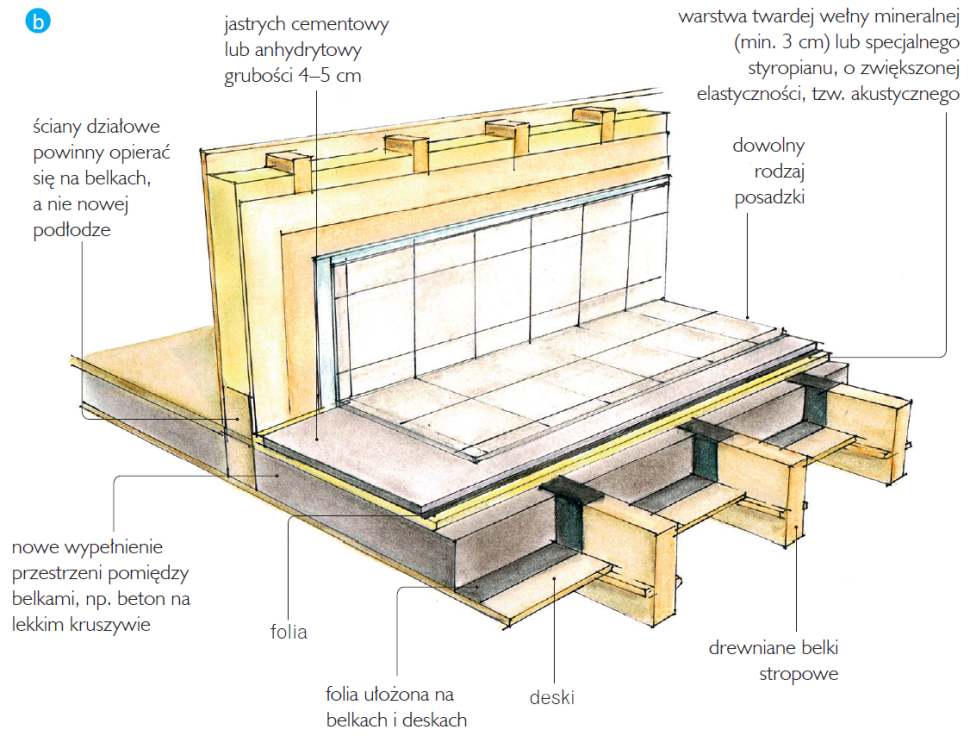

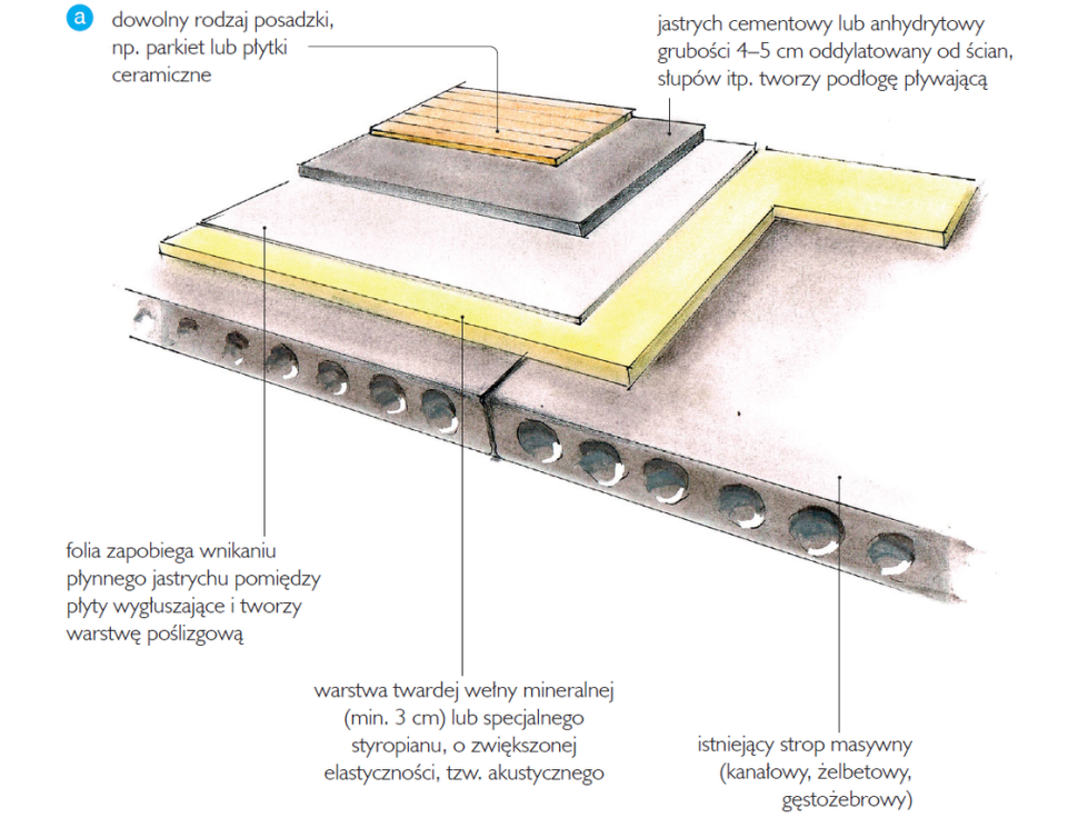

Izolacyjność akustyczna stropu to kolejna kwestia, którą być może trzeba będzie rozwiązać podczas modernizacji poddasza. W starszych domach często nie przywiązywano do tego wagi, ale jeśli planujemy, by strop oddzielał kondygnacje mieszkalne, niezbędne jest jego wygłuszenie. Najlepszym na to sposobem jest wykonanie tzw. podłogi pływającej. Prace polegają na ułożeniu bezpośrednio na konstrukcji cienkiej, 3-5-cm warstwy twardej wełny mineralnej lub styropianu - odmiany tzw. akustycznej.
Na niej kładzie się folię, a następnie wylewa jastrych o grubości ok. ok. 5 cm (musi być on oddylatowany od ścian i słupów za pomocą styropianu bądź piankowej taśmy). Trzeba jednak pamiętać, że podłoga pływająca znacznie obciąża strop - 5-cm warstwa jastrychu waży ok. 100 kg/m². Drugą wadą tego rozwiązania jest to, że po wykonaniu podłogi pływającej poziom podłoża podnosi się o kilka centymetrów (7-8 cm). Na niskim poddaszu może to stanowić problem.
Sposoby wykonania podłogi pływającej na stropie: żelbetowymi (a), drewnianym (b).
